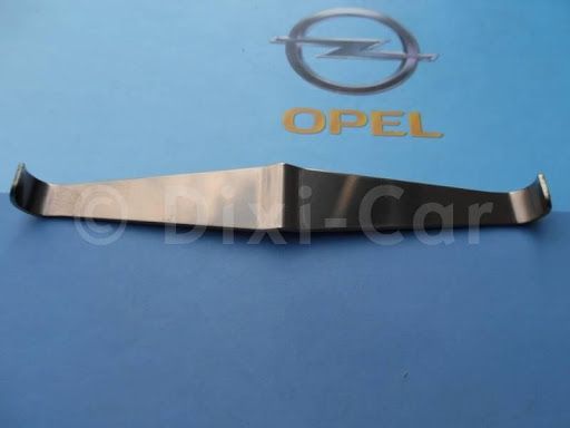

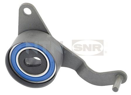

  • #13 18978670
    maxx1990
    Posty: 31
    Witam. Potrzebuje pomocy w ustawieniu rozrządu przy astrze g 1.7 75km 2001r.. posiadam napinacz starego typu i nie wiem jak go ustawić dokręcić itd. schematy są tylko do napinacza nowego typu a do starego nic. W załączniku przesyłam foto napinacza z którym się męczę.

    Procedura jest taka sama jak dla nowego typu napinacza. Montujesz wszystko, luzujesz śrubę, cofasz wał o 60 stopni, dokręcasz śrubę 38 Nm.
  • #16 18978868
    maxx1990
    Posty: 31
    Napinacz musi być luźno? Bo na górze napinacza jest bolec którym napinalem pasek przed obracaniem silnika. Nie wiem czy dobrze robiłem nadając napięcie.
    Chodzi mi o to że kiedy śruba napinacz była luźno na pasku rozrząd się przestawiał
  • #17 18979692
    marszałekkom
    Posty: 1625
    Pomógł: 212
    Ocena: 510
    O ten bolec na górze opiera się sprężyna, i to ona ustala napięcie paska.
    O taka sprężyna:
    Opel Astra 1.7 TD – schemat ustawienia znaków rozrządu i wymiana paska
    Masz taką?
    Nic sam nie napinaj. Luzujesz śrubę napinacza, i kiedy cofasz wał pasek po stronie prawej się lekko poluźnia. Sprężyna wtedy dociska napinacz likwidując ten luz, wtedy dokręcasz śrubę.
    A tak w ogóle, kiedy kupuje się teraz rozrząd do 1.7 TD to już jest w zestawie nowy typ napinacza, i śmiało można montować na nowym.

    Ocena: 487
    Jak bierzesz nowy typ to wymień od razu łapę silnika, albo podłóż podkładki między łapę a blok.
  • #20 18979718
    maxx1990
    Posty: 31
    Takiej sprężyny właśnie nie mam i nie było przy starym napinaczy
