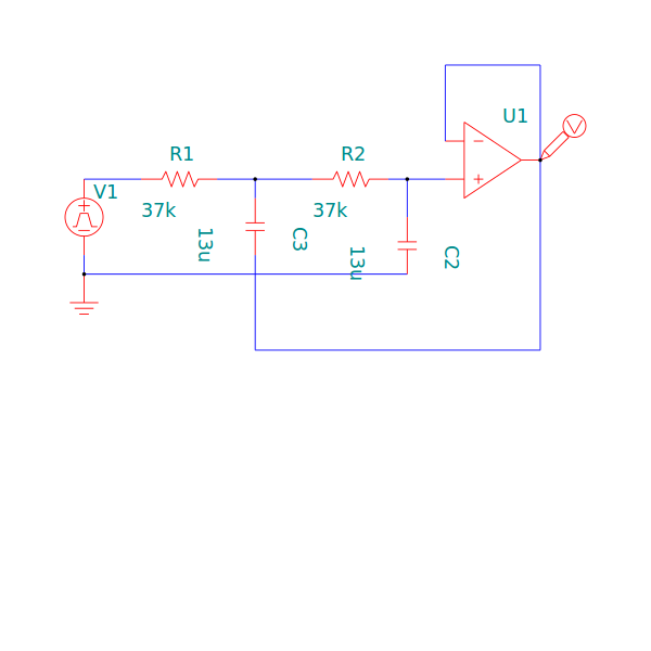

    Może dołączę się do tematu. Chodzi mi o filtr dolnoprzepustowy aktywny. Wyfiltrować PWM o okresie 100ms. Na razie bez żadnych obliczeń zrobiłem coś takiego
    Analiza czasowa filtru dolnoprzepustowego w PSPICE - weryfikacja schematu i wyników

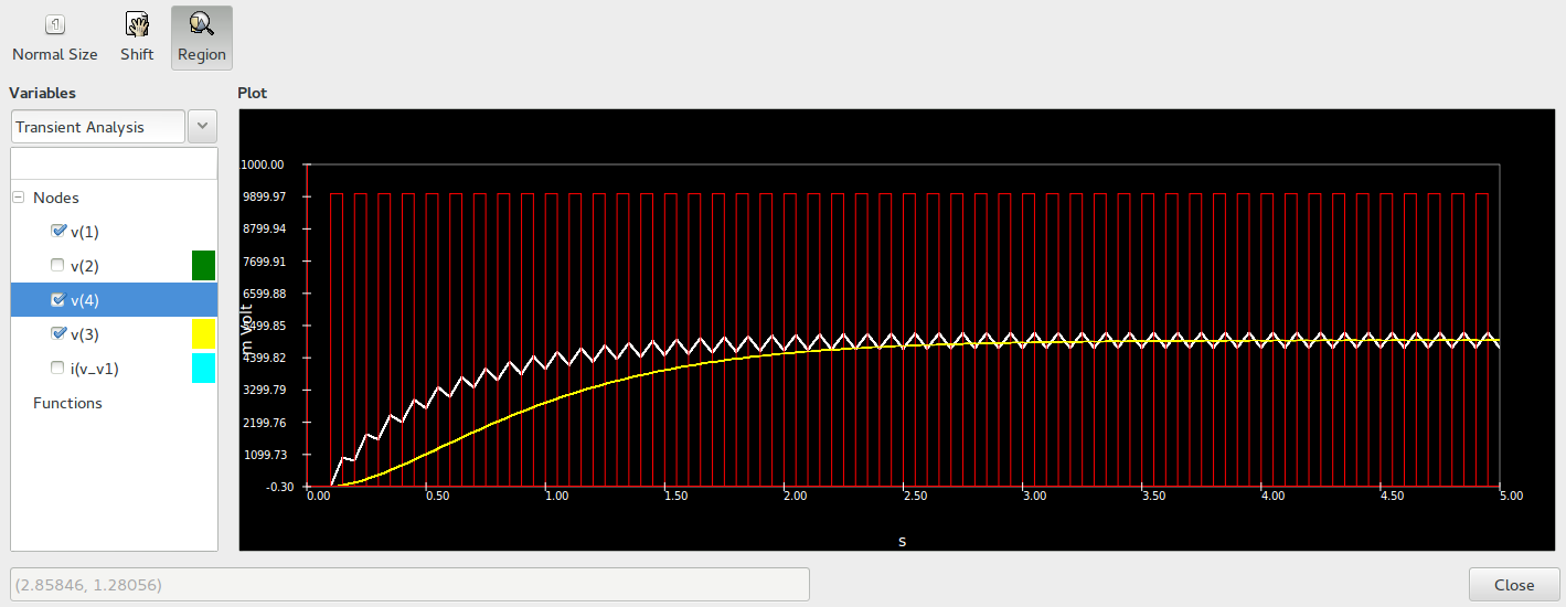

    i oto wynik symulacji program oregano. jeśli do symulacji użyję silnika gnucap mam ładną charakterystykę
    natomiast jeśli do symulacji użyję ngspice to wynik wygląda tak
    martwią mnie te schodki (biała linia) jeśli coś takiego rzeczywiście będzie na wyjściu filtru to nie bardzo nada się do sterowania prędkością obrotową falownika.
    jeśli ktoś ma jakieś uwagi to proszę o info.

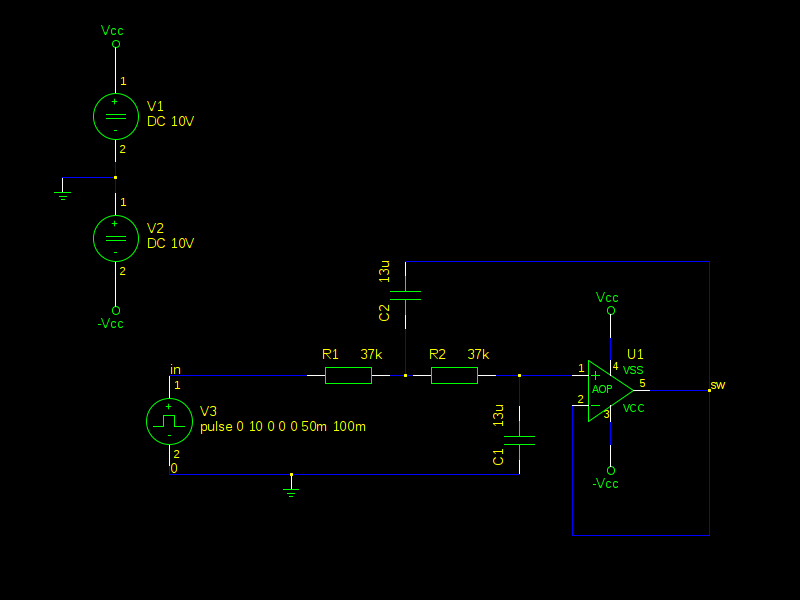

    PS. symulacja przy użyciu programu geda + ngspice wg poniższego schematu też daje schodki
