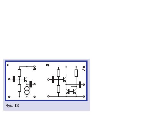

    co daje wpięcie w układzie wspólnego kolektora zamiast opornika Re żródła prądowego w postaci tranzystora tak jak na rys poniżej

    Mniejsze zniekształcenia, wzmocnienie jeszcze bliższe jedności, szerszy zakres napięć wyjściowych, jeszcze wyższą impedancję wejściową.

    a jak mozna obliczy opornośc pomiedzy kolektorem a emiterem z czego to wynika czy ta opornoś to stosunek napiecia kolektor - emiter do prądu kolektora ?

    Praktycznie nie da sie tego dokładnie obliczyć.
    rce=(VA+Vce)/Ic≈VA/Ic
    gdzie
    VA - to napięcie efektu Early’ego typowo 50V÷300V
    Albo odczytać przybliżona wartość w katalogu
    http://www.iele.polsl.pl/elenota/Vishay/85113.pdf
    rce=1/Hoe zwane też H22

    Dla konkretnego tranzystora możesz oszacować Rwe odczytując Hoe z katalogu. Albo przyjąć jakąś wartość VA np. VA=100V i obliczyć rce ze wzoru
    Ic≈VA/Ic co to oznacza , czy ten wzór można zapisac tak
    rce=(VA+Vce)/Ic
    No dobra
    rce=[(VA+Vce)/Ic]≈VA/Ic
    Teraz lepiej ?
