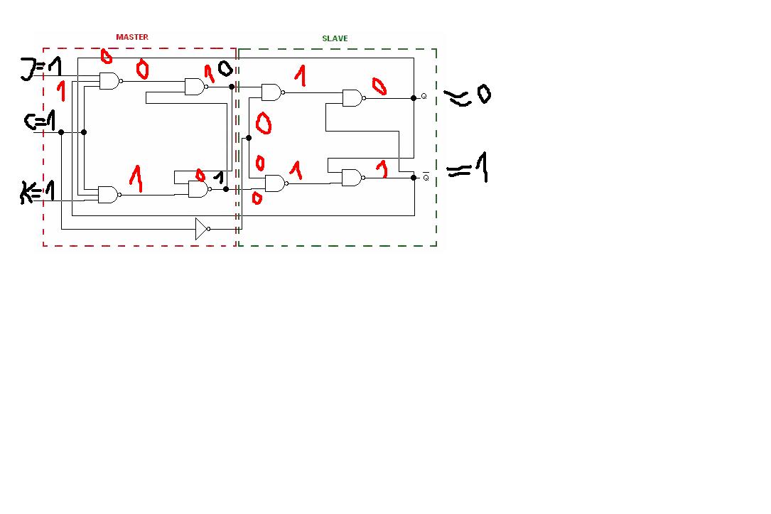

Potrzebuje analize przerzutnika JK MS w stanie gdy na wejściu J i K są dwie 1. Czy analizuje się to dla zegara C= 1 czy O . prosze o pomoc.
Nie, dziękuję Przekieruj mnie tamhennry009 napisał:Stan ten (na wejściu J i K są dwie 1) powoduje, iż robi się z tego przerzutnika J-K dwójka licząca (stan wyjść zmienia się na przeciwny) Master-Slave - synchroniczna, czyli istotną chwilą dla wejść (stan informacji) jest dodatnie zbocze zegara 0 -> 1, a informacja z wejścia pojawia się na wyjściu przy ujemnym zboczu zegara 1 -> 0 - istota działania synchronicznego przerzutnika Master-Slave.Potrzebuje analize przerzutnika JK MS w stanie gdy na wejściu J i K są dwie 1. Czy analizuje się to dla zegara C= 1 czy O . prosze o pomoc.
