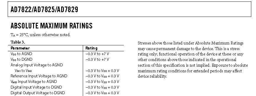

    NOTA KATALOGOWA PRZETWORNIKA
    Jedyne na czym mi zależy to ograniczyć napięcie na wejściu Vin tego przetwornika do bezpiecznego poziomu przy napięciu Vmid = 1,25V
    To przeczytaj, ze zrozumieniem, na stronie 6 w/w dokumentu, zobacz:
    .........Jak ograniczyć napięcie do 2,7V za pomocą diody Zenera? Alternatywy?
    i pomyśl co zrobić by tej wartości napięcia nie przekroczyć...
