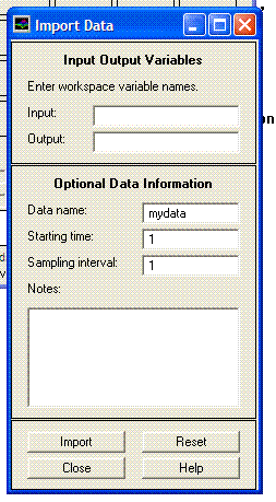

  • #5 4876481
    zybelek
    Posty: 120
    Ocena: 14
    Ok wciągam plik z danymi do matlaba. Wpisuję ident i otwiera mi się okno w którym trzeba wypełnić pola. Jedyne co mi się odpala to jakieś aplikacje demo. Zastanawiam się jak mam wciągnąc te dane.
    A nie powinienem najpierw sobie stworzyć modelu matematycznego z danych które mam w pliku i zaimportować model matematyczny do NCD ?

  • #6 4878259
    skuras
    Posty: 166
    Pomógł: 18
    Ocena: 41
    NO własnie ten model matematyczny czyli transmitancje chcesz otrzymać. Do ident musisz zaimportowac z workspice dane wejściowe iwyjściowe (np. sygnał skokowy i sygnał wyjściowy - temperature) ptem wybierasz typ estymaty i Ci wychodzi transmitancja.
    Jak mówiłem jak masz juz charakterystykę to możesz na piechotę obliczyć wzocnienie, stała czasową i opóźnienie i też będziesz miał transmitancję.
    jak możesz to prześlij m swoje dane to się pobawię tylko nie obiecuje czy znajdę wystarczająco dużo czasu wolnego :)
    Może jest jakis sposób zasania odrazu do simulinka charakterystyk w celu identyfikacji ale ja tego nie znam (narzędzia do identyfikacji w simulinku)
