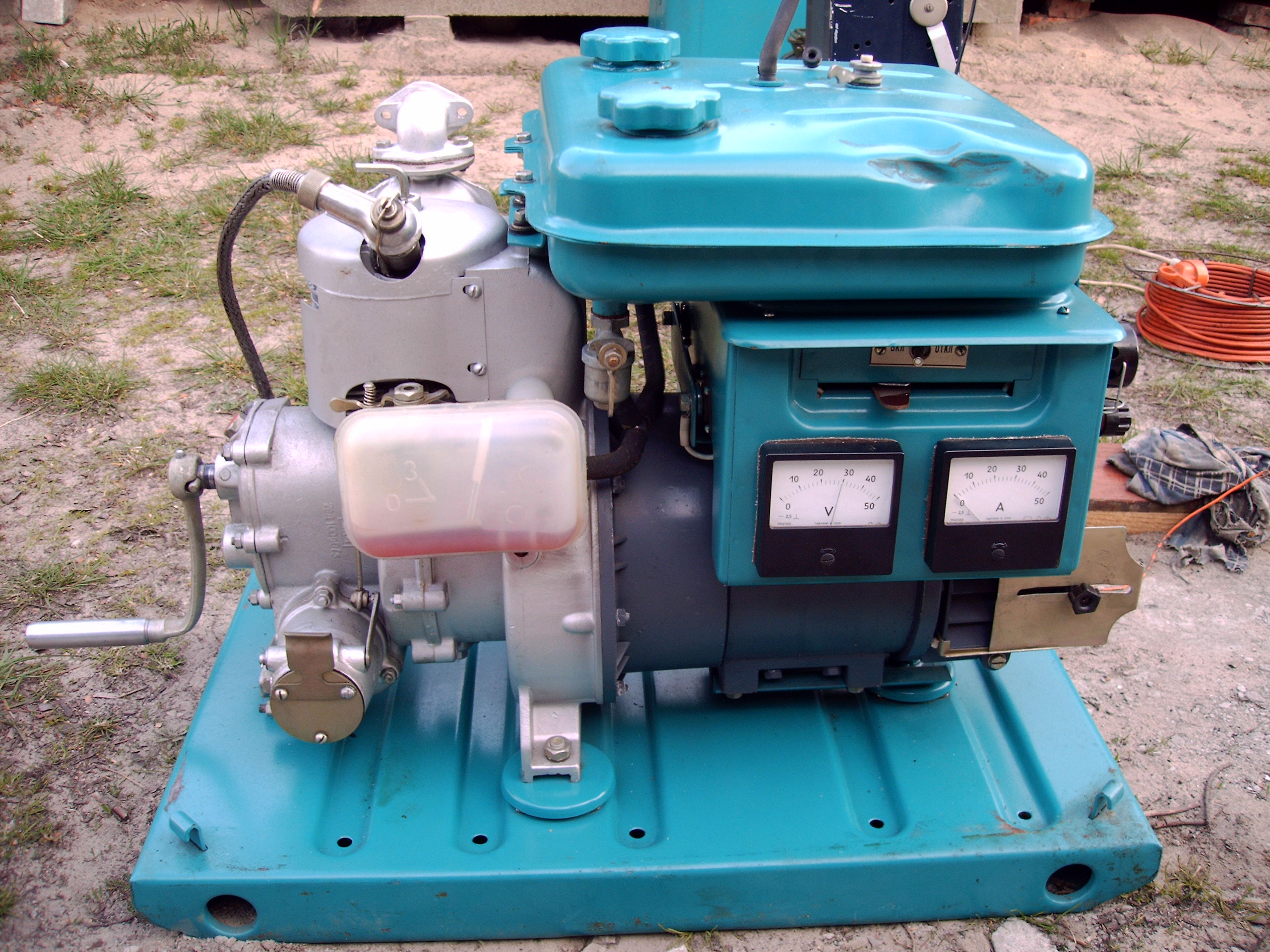

    A nie prościej dać transformator 24/220V? O ile oczywiście masz stabilne 50 Hz z tej prądnicy. A swoją drogą nie widziałem jeszcze agregatu prądotwórczego na tak niskie napięcie zmienne. Na 24V prądu stałego tak - nawet miałem kiedyś taki ruski AB-1, który służył mi do ładowania baterii akumulatorów w domku na działce. A z akumulatorów dopiero zasilana była przetwornica 24VDC/220VAC. Taki układ miał tą zaletę, że nie musiałem cały czas słuchać pracującego agregatu.
    Agregat miałem taki jak na zdjęciu:
    • Jak podłączyć mostek do prądnicy 24V~ i przetwornicy 24V- na 220V~? prawa.JPG (1.78 MB) Musisz być zalogowany, aby pobrać ten załącznik.
    • Jak podłączyć mostek do prądnicy 24V~ i przetwornicy 24V- na 220V~? schemat_AB1_24V.JPG (1014.33 KB) Musisz być zalogowany, aby pobrać ten załącznik.

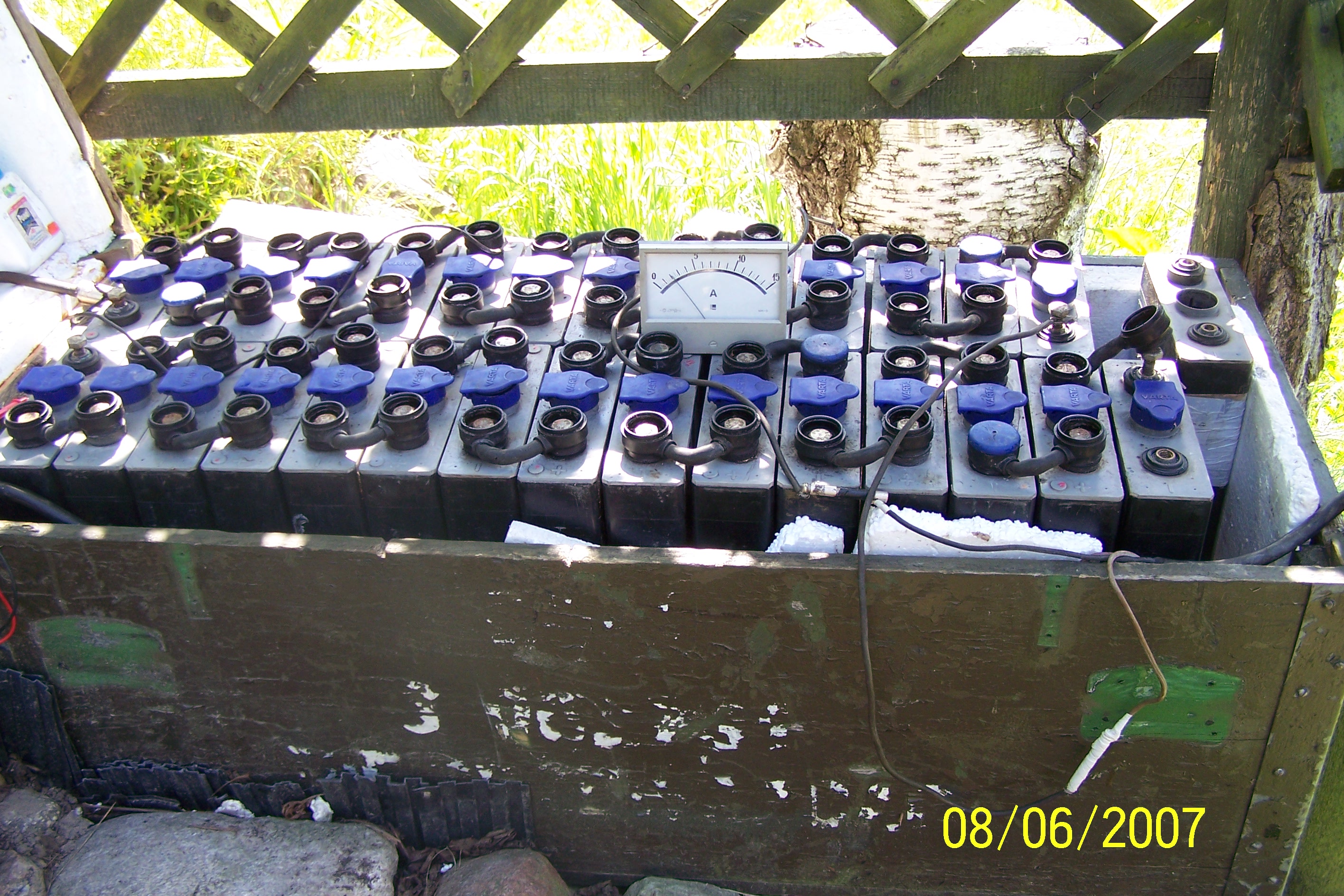

    Daj w takiej kolejności:agregat pradotwórczy na 24 V - następnie prostownik, - akumulator 24 V - przetwornica 24/230V.
    Akumulator będzie dobrym przewodnikiem w czsie pracy agregatu i tylko naczyniem przeponowym , wyrównującym napięcie.Nawet po zatrzymaniu agregatu możesz z akumulatora czerpać Ah w zależności od jego pojemności. Ja mam baterię akumulatorów 30V/500Ah i to zapewnia mi ciągłą pracę przetwornicy 1kW na kilka godzin bez potrzeby uruchomiania agregatu.Przetwornica pracuje gdy mam napięcie 30-20 V.
    Okresowo akumulator doładowywuję siłownią wiatrową lub agregatem.
    Akumulator nie musi być duży.
