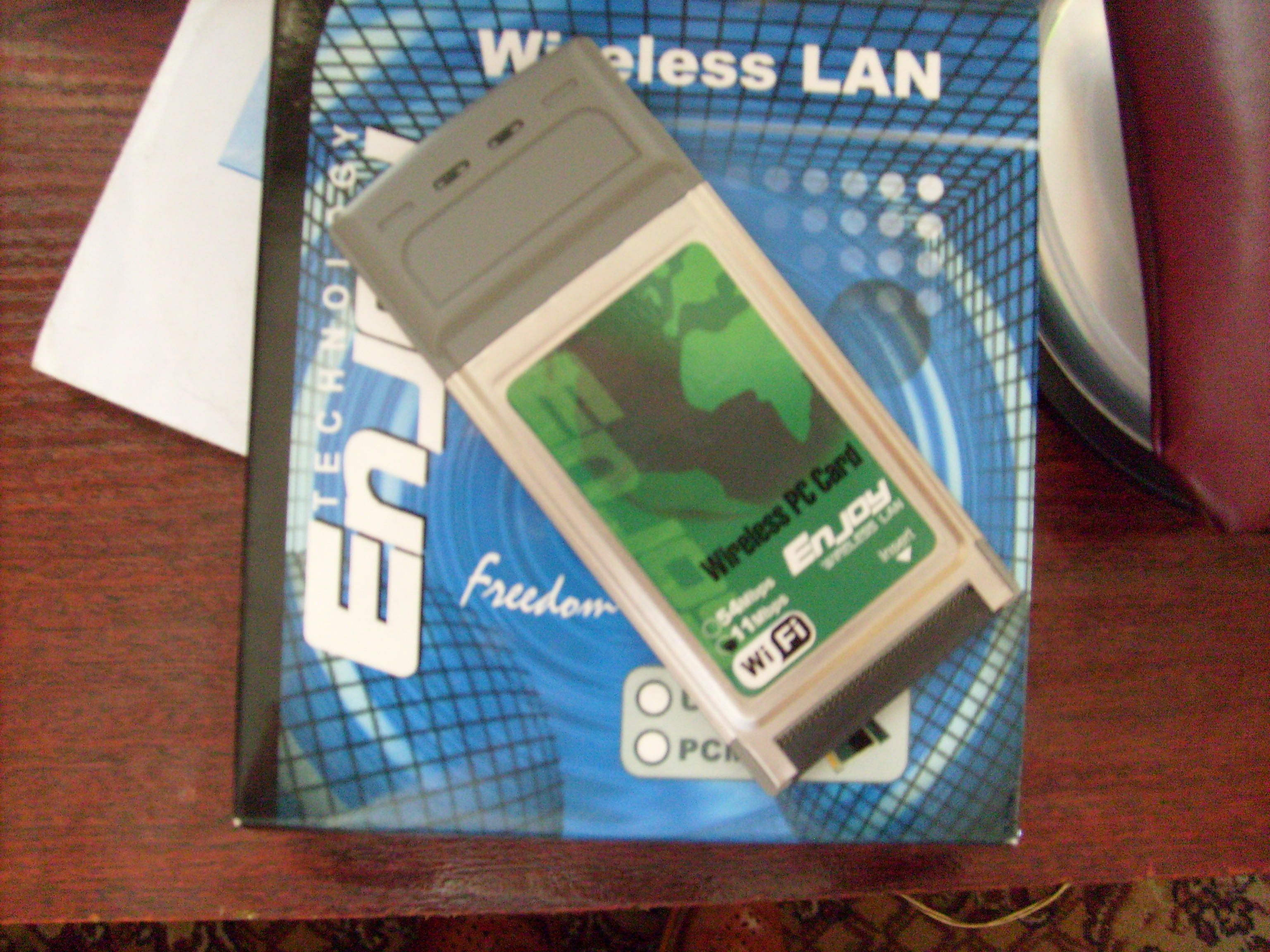

    Witam mam ten sam problem ale mam prośbę czy hpek mógł byś przesłać zdjecie tej karty moja karta wygląda tak
    Instalacja karty WiFi PCMCIA na laptopie z Windows 98 - problemy ze sterownikami
  • #7 5425127
    hpek
    Posty: 107
    Ocena: 21
    zgadza się to ta sama karta - 32bitowa - a potrzebna jest 16bitowa karta do starych lapków - ciężko dostać ale u mnie mimo iż takową załatwiłem - nie zagrało to tak jak bym chciał -
    pozdr.
