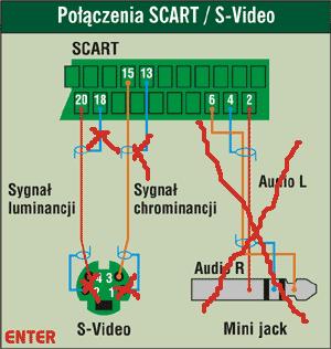

    Gdy nie ma kolorów to jedynie wina kabla, masz pewnie bez kondensatora i w tym problem, najlepiej zrób sam kabel, weź jakiś antenowy kabel (2 żyłowy) kup w sklepie wtyczke s-video, i wtyczkę na wyjście euro, dam Ci link jak to trzeba podłączyć-
    Radeon HD 2600 XT - jak uzyskać kolorowy obraz przez TV-Out na starszym TV?
    Zrób tak jak na obrazku, tych przekreślonych kablów nie łącz tylko te 2, ja tak mam i mam kolor na filmach obraz jest cudny, życze powodzenia.

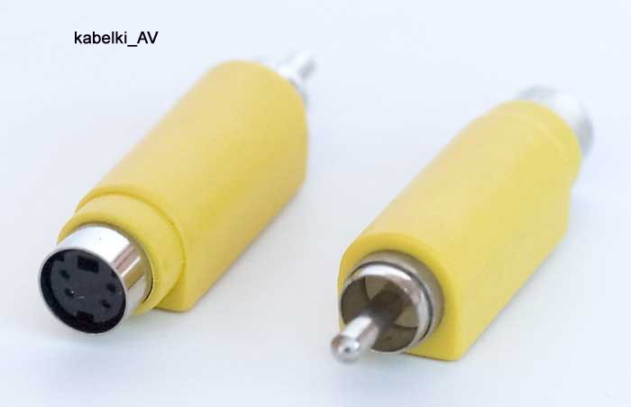

    Witam ja także posiadam tą kartę i miałem identyczny problem. Podłączyłem kabel s-video bezpośrednio do telewizora i komputera i wtedy miałem obraz czarno biały. Gdy podłączyłem specjalną przejściówkę którą miałem w zestawie, a więc s-video->chinch i tym chinchem do telewizora to miałem już obraz kolorowy. Taka przejściówka to koszt góra 5 zł.
    Taki obrazek znalazłem na allegro. To jest właśnie ta przejściówka

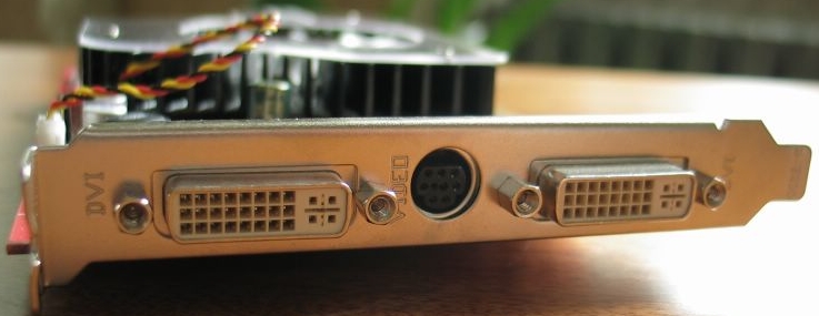

    No więc znalazłem. Nie nazywa się to złącze S-Video tylko Avivo
    To jest to w środku
