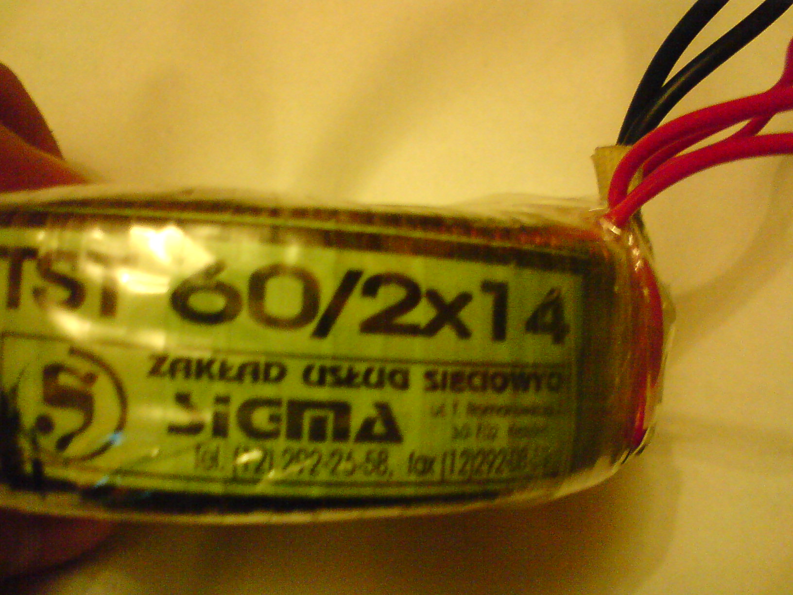

    Witam.Posiadam zasilacz -+18v i muszę do niego podłączyć trafo toroidalne 2x14v.Jak mam to zrobić żeby nic mi się nie spaliło(czy mam łączyć uzwojenia, jeśli tak to jak?).Mam też drugie pytanie bo jak już będę miał już ten zasilacz to czy da sie do niego podłączyć przedwzmacniacz i wzmacniacz razem jeśli przedwzmak musi mieć stałe 12v, a wzmak stałe 18V.Proszę o bardzo szczegółowe i jednocześnie proste(zrozumiałe) odpowiedzi :|

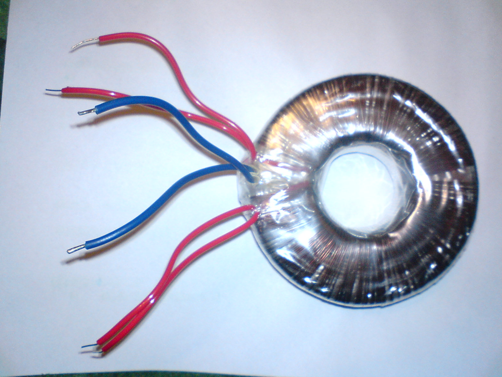

    tu są fotki płytek i trafa jakie posiadam:Dproszę o pomoc może teraz bedzie łatwiej jej udzielić, a jeżeli komuś łatwiej bedzie to moge na poczte fotki wysłać :arrow:
    • Jak prawidłowo podłączyć zasilanie wzmacniacza ? trafo.JPG (280.21 KB) Musisz być zalogowany, aby pobrać ten załącznik.
    • Jak prawidłowo podłączyć zasilanie wzmacniacza ? przedwzmacniacz.JPG (402.43 KB) Musisz być zalogowany, aby pobrać ten załącznik.
    • Jak prawidłowo podłączyć zasilanie wzmacniacza ? wzmacniacz.JPG (263.68 KB) Musisz być zalogowany, aby pobrać ten załącznik.
    • Jak prawidłowo podłączyć zasilanie wzmacniacza ? zasilacz.JPG (295.28 KB) Musisz być zalogowany, aby pobrać ten załącznik.
    • Jak prawidłowo podłączyć zasilanie wzmacniacza ? parametry trafa.JPG (360.5 KB) Musisz być zalogowany, aby pobrać ten załącznik.

    Na twoim trafie musisz za pomocą omomierza określić które z tych czterech czerwonych przewodów stanowią końcówki dwóch uzwojeń(cewek) wtórnych. Później połącz jedną z końcówek pierwszego z uzwojeń wtórnych z końcówką drugiego uzwojenia. Otrzymasz jakby trzy przewody czerwone z czego jeden podwójny.
    Musisz zmierzyć napięcie na tych pojedynczych - powinno być 28V. Jesli będzie zero to znaczy, że musisz zamienić końcówki jednego z uzw. wtórnych miejscami - jednym słowem uzwojenia powinny być połączone SZEREGOWO.
    Do Twojego zasilacza podłączasz trafo w miejsce dziurek oznaczonych ~, w środkową dziurkę tą podwójną końcówkę co połączyłeś wcześniej, pozostałe dwa przewody do wolnych otworów.

    Mam jeszcze jeden problem bo nie mogę wyznaczyć początku i końca danej cewki żeby je podłączyć szeregowo.Po przyłożeniu omomierza w jakikolwiek sposób wskazuje mi on zawsze tyle samo oczywiście po połączeniu cewek.
    #30 4892667
    kortyleski
    Posty: 12265
    Pomógł: 957
    Ocena: 3859
    Tak jak napisałem - jak podłączysz początki i końce prawidłowo to na skrajnych zaciskach uzwojeń otrzymasz 28V, jak nieprawidowo to zero....
