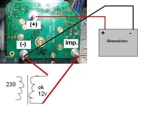

    możesz go sprawdzić za pomocą transformatora: podłączasz go pod domowe gniazdko i masz wyjście (najlepiej 12v, ale może być mniej) pod jeden kabel podłączasz minus "-", a pod drugi kabel wejście na impulsy w obrotomierzu i zasilanie wiadomo "+" i "-". Po dolutowaniu kondensatora powinien wskazywać około 3000rpm.

    Podłącz w ten sposób, jeśli dokładałeś drugi kondensator do tego 100nF to powinien wskazać 3000rpm

    Gdy podłacze go pod transformator tak jak w ww schemacie działa poprawnie i pokazuje 1500obr/min bo dolutowałem juz kondensator a gdy montuje do w maluchu podłaczajac do pod przerywacz i akumulator w ogole sie nie wychyla.... w czym twki problem??
  • #29 6425947
    M.B.
    Posty: 205
    Pomógł: 10
    Ocena: 24
    Po pierwsze jeśli przylutowałeś drugi taki sam kondensator 100n to powinien pokazywać pod transformatorem 3000rpm.
    Po drugie jeśli podłączyłeś go w samochodzie to żeby coś pokazywał musisz odpalić silnik:D
