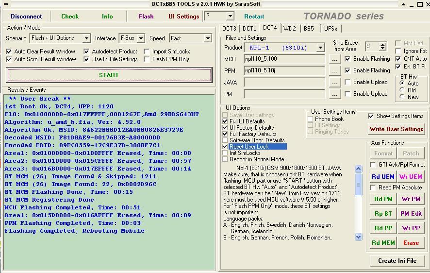

    Witam mam problem z nokia 6310i telefon trafił do mnie z takiego powodu od czasu do czasu contact serwis i gubił zasięg .Wgrałem mu flesha i tele padł wymazałem mu wszystko i wgrałem jeszcze raz i też nic tele sie nie włącza Fleshowałem go tornadem i mt-boxem ,różnymi wersjami męcze sie i nadal nic załączam screena jak to wygląda.:cry:

    Pomógł: 67
    Ocena: 21
    daj loga z ufsa.. jak to wygląda to pomyślimy wtedy bo nie pracuje niestety na mt-boxie..

    wogóle nie bootuje? jeśli go bootuje to zrób flasha i daj mi loga.. ja nie chce tego co wyskakuje po kliknięciu INFO:)

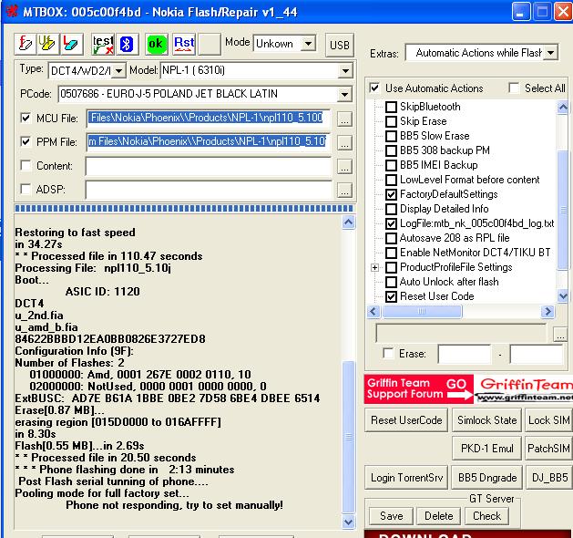

    cos tam teraz poszło z problemami

    Witam zrób full factory i wszystkie resety , tel wchodzi w lokal mode???

    a to napewno była nokia z 6310i? bo z flasha chyba wszystko OK.. boot jest pamięć czyta..
    Na scrinie widać że zrobił

    jeśli wcisnał flash to nie zrobił.. jeśli start to zrobił ale nie zrobił bo na tym wywalałoby Fullfactory OK poprostu tulko pozaznaczał:).. Artech dobrze mówi..

    po starcie nie ma szans żeby poszło. Tylko pa FLASH. Nie wchodzi w local mode.

    Najprawdopodobniej jakies mikropekniecie na plycie. Sprobuj przegrzac, pamiec UPP i UEMa (jesli nie klejone) i potem flash.
