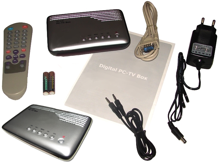

    Witam w związku z tym, że potrzebuje od czasu do czasu przetestować jakies urzadzenie Video, a nie chce kolejnego klocka na swoim biurku w postaci TV.
    Wpadłem na pomysł kupienia taniego zewnetrznego tunera TV.
    Moje pytanie brzmi dlaczego tuner TV zewnetrzny SM-318L nie współpracuje z monitorami LCD.
    Czy mógłby ktos wyjasnic lub potwierdzic ze współpracuje ewentualnie czy da sie jakos go "zmusic" do współpracy.
    Dodam, ze mam monitor panoramiczny LCD 20" Samsunga z wejsciami DVI i D- SUB.
    Z góry dziekuje za wyjaśnienia.
    Pozdrawiam Michał.

    Podpiąłem kiedys DVD z progresive - scan ono miało gniazdo d- sub i nie mogłem za chiny uzyskac obrazu - mimo ze w menu dvd było ustawione to wyjscie napewno a na monitorze był komunikat, ze jst niewłasciwa rozdzielczosc i koniec 0 obrazu :(. Dlatego mysle ze jakis kruczek moze być D - sub naprzykład moze miec różne opcje moze byc przeplot lub bez przeplotu moze byc podawany jakis inny rodzaj sygnału ... do końca tego nie czuje ale wole was zapytać przed kupnem... zeby nie było zonka :)
    Jeszcze dodam ,że bawie sie troche sprzetem i nie piszę bezpodstawnie pewne obawy mam ze to moze nie chodzić.
    Pozdrawiam Michał

    Ja mam ten tuner mam monitor LG 15 cali i jak podłączam ten tuner to monitora to mi wyskakuje input signal out of range i po 20s monitor przechodzi w tryb czuwania, a u kolegi działa normalnie ,a ma monitor 17 cali Samsunga.

    Ja mam tuner Tv3820E firmy Gadmei i na moim LCD Benq też nie odbiera i pokazuje sie napis Out of Range, natomiast na LCD kumpla działa prawidłowo i nie znalazł sie jeszcze mądry który by ten fakt wyjaśnił.

    Natomiast ja Wam powiem co mu dolega: otóż większośc monitorów LCD ma minimalną częstotliwośc odświeżania ustawioną na 56 Hz, a inne potrafią zejśc do 50Hz.
    Tuner podaje tylko częstotliwośc 50Hz.
    Toteż wszystkie monitory CRT poprawnie działają bo nie ma jakiejś bezsensownej elektroniki, która odcina sygnał poniżej 56 Hz.
    Ot i cała tajemnica.
