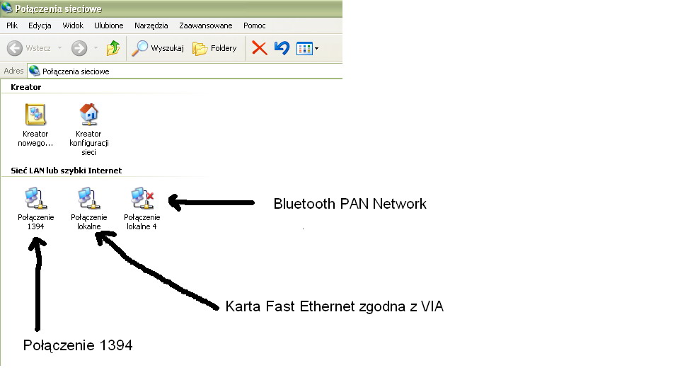

    namkrad nie bana tylko mac adresy są przydzielane po to żeby sprytni ludzie znający czyjeś IP nie podpieli się pod jego łącze. Przy zmianie karty zawsze należy powiadomić admina i poprosić go o przydzieleni nowego mac adresu wtedy admin na pewien czas odblokowuje przydział maca i po wykryciu twojego nowego zapisuje go . Od tego nalezy zacząć . https://obrazki.elektroda.pl/55_1205571570.jpg
    powyżej przykład system zainstalował czy odnosniki do kart pierwszy to podczas instalowania driverów do karty dzwiękowej drugi ten który mam skonfigurowany to karta sieciowa na płycie i trzeci podczas instalacji bluetootha także widzisz jak jest nie daj boże dojedzie zew karta sieciowa i mimo odłączenia wewnętrznej w biosie potrafi się zrobić niezły bałagan.Tez mam w prawym dolnym rogu ikonkę kabel sieciowy odłączony ale to nie ma znaczenia kiedy włączona jest ta odpowiednia w ustawieniach których podałem na screenie.
