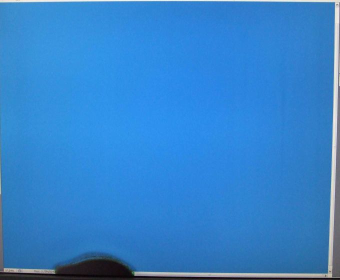

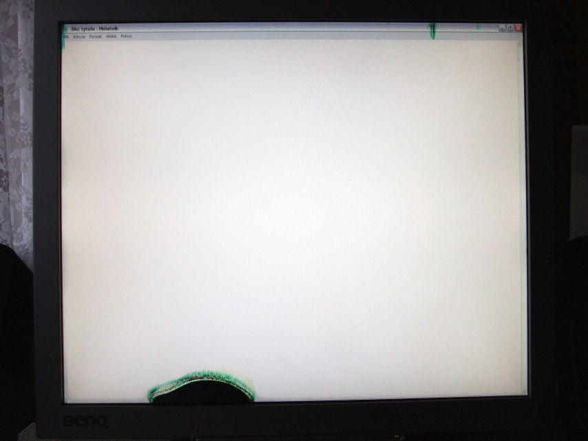

    Witam. Mam problem z monitorem BenQ FP91GP. Po około roku użytkowania na monitorze w lewym dolnym rogu (nie do końca w rogu ale prawie) pojawiła się czarna plama z kolorowymi "artefaktami" na jej brzegach. Wymiary tej plamy są dość spore jakieś 5-6cm szerokości i 2-3cm wysokości, kształt dość nieregularny ale przypomina półkole. Do tego z góry ekranu po prawej stronie mam 1-2 dłuższe lub krótsze , w zależności od "humoru" monitora paski błędnie wyświetlanych pikseli (szerokości 1 piksel).
    Ponieważ na monitor obowiązuje gwarancja 36 miesięcy, odesłałem go do serwisu. Po czym monitor wrócił nienaprawiony.. z adnotacją o uszkodzeniu mechanicznym i odmowie naprawy. Dzwoniłem już 2 razy do serwisu, dzisiaj udało mi się porozmawiać z dyrektorem ale sprawa na razie stanęła na tym, że czekam na zdjęcia, jak się domyślam z wewnątrz monitora i będziemy jeszcze rozmawiać. Od tego Pana dostałem informację, że matryca jest rozlana. Teraz moje pytanie, jak ja mogę udowodnić (i czy w ogóle muszę cokolwiek udowadniać), że jeżeli takie uszkodzenie wystąpiło to nie z mojej winy? Bo jest po prostu niemożliwe, żeby coś się stało z tym monitorem w domu, stał sobie na biurku i pewnego dnia po włączeniu wystąpił taki problem.. Nie ma u mnie małych dzieci itp. a sam korzystam jeszcze z 2 innych monitorów LCD i wiem jak się z nimi obchodzić, dbam o sprzęt. Monitor nie był też nigdy transportowany, oprócz transportu ze sklepu do domu po jego zakupie. Przyczyną musi być jakaś wada, którą monitor miał jeszcze zanim stanął u mnie w domu. Ponad 900zł, które na niego wydałem to dla mnie niemałe pieniądze. Co robić?

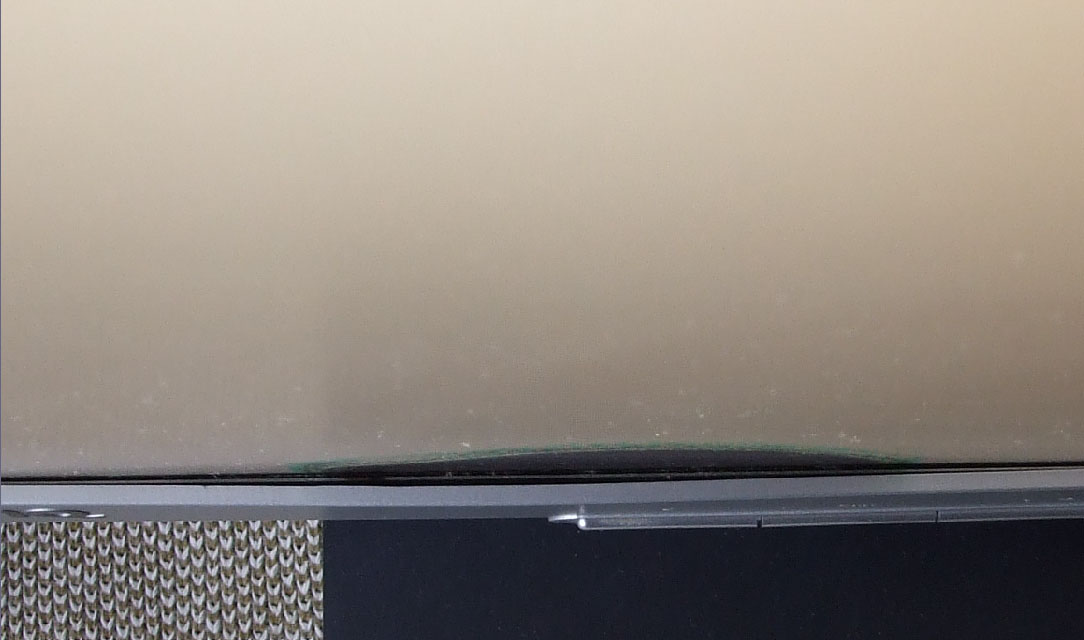

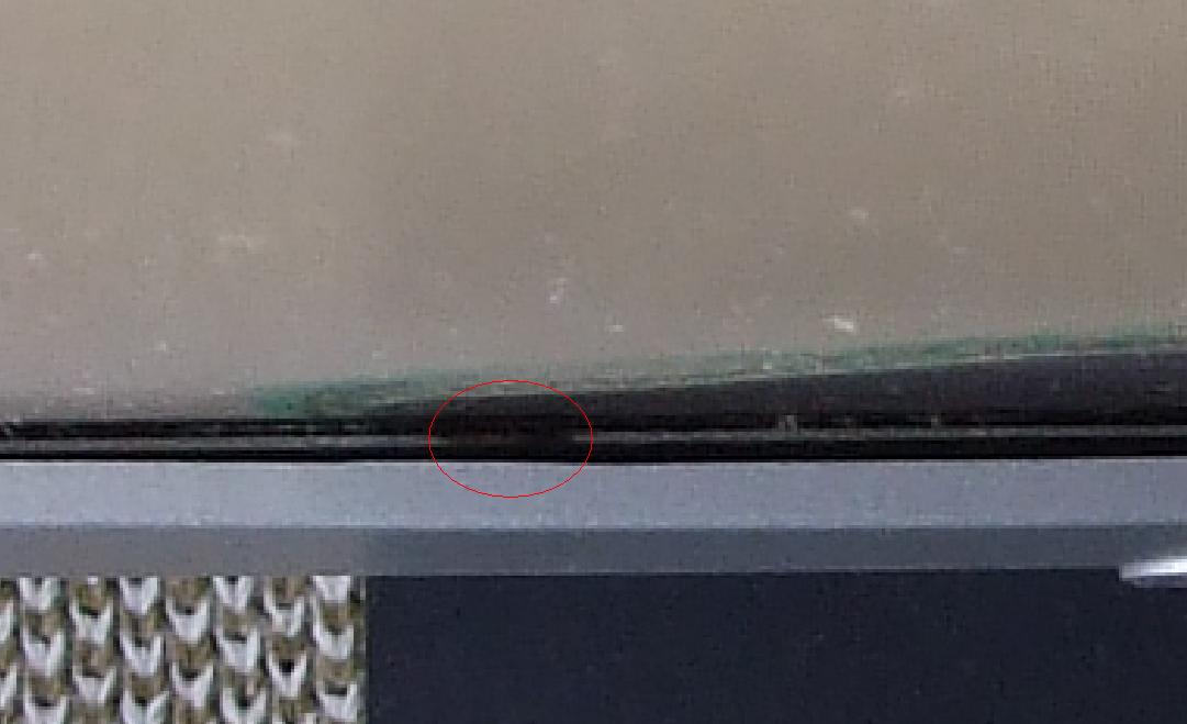

    Długo nie pisałem w topicu bo monitor stał w domu moich rodziców w innym mieście, a musiałem go przetransportować do siebie. Z tego też względu wcześniej nie wiedziałem o pewnych szczegółach, które po dokładniejszych oględzinach odkryłem jak monitor do mnie dotarł. Mianowicie w miejscu, z którego rozchodzi się ta plama zauważyłem lekkie odkształcenie plastiku obudowy, dodatkowo jest tam taki brązowy punkt, wygląda jakby coś się tam w tym miejscu przypaliło.. Czy to możliwe, żeby od przepalenia jakiegoś elektronicznego elementu w tamtym miejscu i być może od powstałej tam punktowo wysokiej temperatury puściło jakieś uszczelnienie (matryca się rozlała) i coś się rozkleiło? Jako, że szef tego serwisu nie wysłał mi zdjęć, które obiecał wysłać, postanowiłem zrobić swoje i umieszczam je tutaj.
    Wstawiam linki do zdjęć z imageshack, mam nadzieję, że tak można :) jak nie to proszę o informację
    1) Zdjęcie całego monitora i defektu w obrazie

    2) Zdjęcie z góry, widoczne odkształcenie obudowy

    3) zbliżenie na ten "przypalony" punkt, chociaż widać go mniej więcej także na poprzednim zdjęciu

    4) jeszcze inny defekt, o którym nie pisałem wcześniej, można zauważyć lekkie przebarwienia, taki pionowy pasek ciemniejszego niebieskiego z prawej strony, generalnie to mi juz mało przeszkadza, widać to tylko przy dość ciemnych kolorach

    Jest to możliwe :jest to dolna cz. obudowy chyba koło przycisków
    -może to być od świetlówki/ lub może tam być inwerter (lubi się grzać..)
    potzeba zobaczyć co jest montowane w dolnej cz. matrycy

    Ze zdjęć powiedział bym że usterka mechaniczna.
    Wygląda że w tym miejscu nastąpiło uderzenie matrycy.
