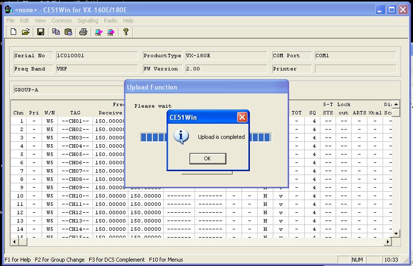

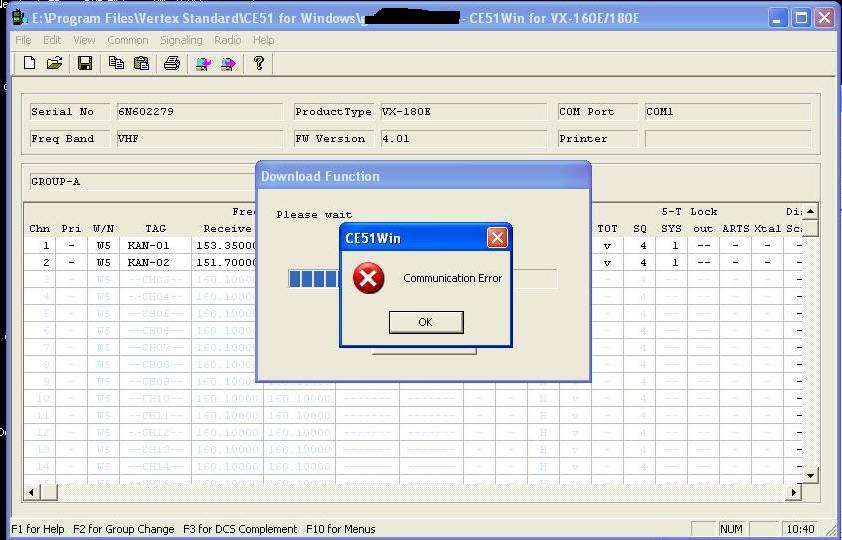

    Odczyt:
    Vertex VX-180ev - brak komunikacji przy programowaniu, problem z programatorem?
    Programowanie:
    Co jeszcze może być przyczyną?

    Efekt taki sam jak wyżej,zasilanie zewnętrzne z usb 5v,zenerka odpięta,na lcd error.
    W helpie do softu ce51 piszą że aby zaprogramować radio,potrzebny jest jakiś "PIGTAIL ADAPTER" na jack 3,5mm. Szukałem w sieci ale wychodzi na to że to chyba do anteny ten adapter.Może to wina softu,jakieś zabezpieczenie?
