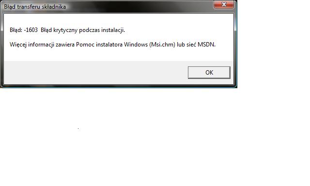

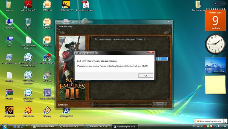

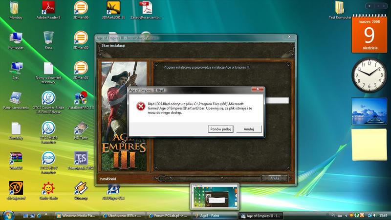

    Podczas instalacji wyskakuje mi taki oto błąd:
    Błąd instalacji Age of Empires 3 na Windows Vista Ultimate 64bit
    a na koniec :
    Czym to moće być spowodowane?? Instalowalem na kazdej partycji i na każdej to samo:/ Prosze o pomoc!!!

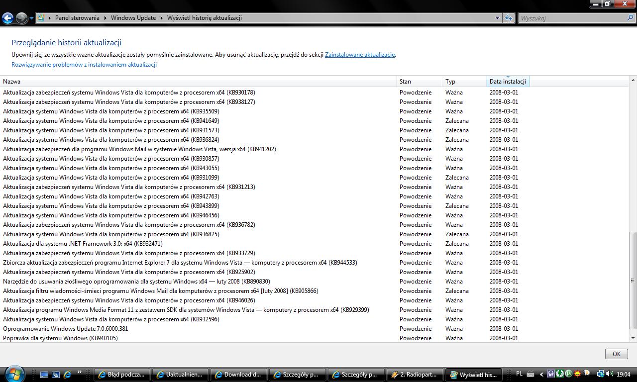

    Co mam odinstalowac?? to jest moja lista aktualizacji :
    jak cos moge dac ciag dalszy tej listy... Byle tylko ten problem rozwiazac :)
    PS: tutaj sa ostatnie aktualizacje :
    Poprawiłem załączniki!

    Błąd nie jest głupi, tylko Ty mało się starasz. Na fotce masz napisane błąd krytyczny 1603, a odpowiedź masz np. tu: http://support.microsoft.com/kb/834484/pl
    Jeżeli nie możesz sobie poradzić, wyłącz na chwilę ochronę konta i wtedy instaluj grę.

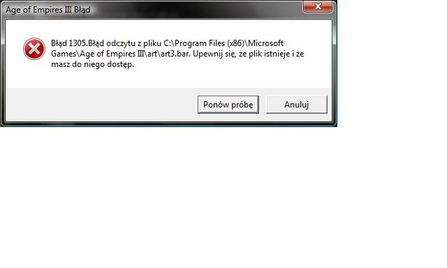

    PS: To jest błąd 1305 a nie 1603...

    Na każdej partycji mam ponad 100gb wolnego miejsca. Grę instalowałem np: E:Program Files>Age3, potem próbowałem E:>Gry, później robiłem tak na każdej partycji. Gdy klikam na Aktualizacje systemu to pisze że system aktualny i nie ma nowych aktualizacji.
    Cały czas ten oto błąd mi sie pojawia:
    PS: Dodam że nie zależnie gdzie i na jakiej partycji instaluję to i tak ten błąd mam. Gdy kliknę anuluj i przerwie instalację wyskakuje taki błąd wtedy to mam taki :
    gdy dam OK to wtedy usuwa te pliki które zdążyło zainstalować..
    Zrobiłem to co pisało w tym linku co podałeś wyżej i pojawiło mi sie takie okno (co mam tu szukać??) :

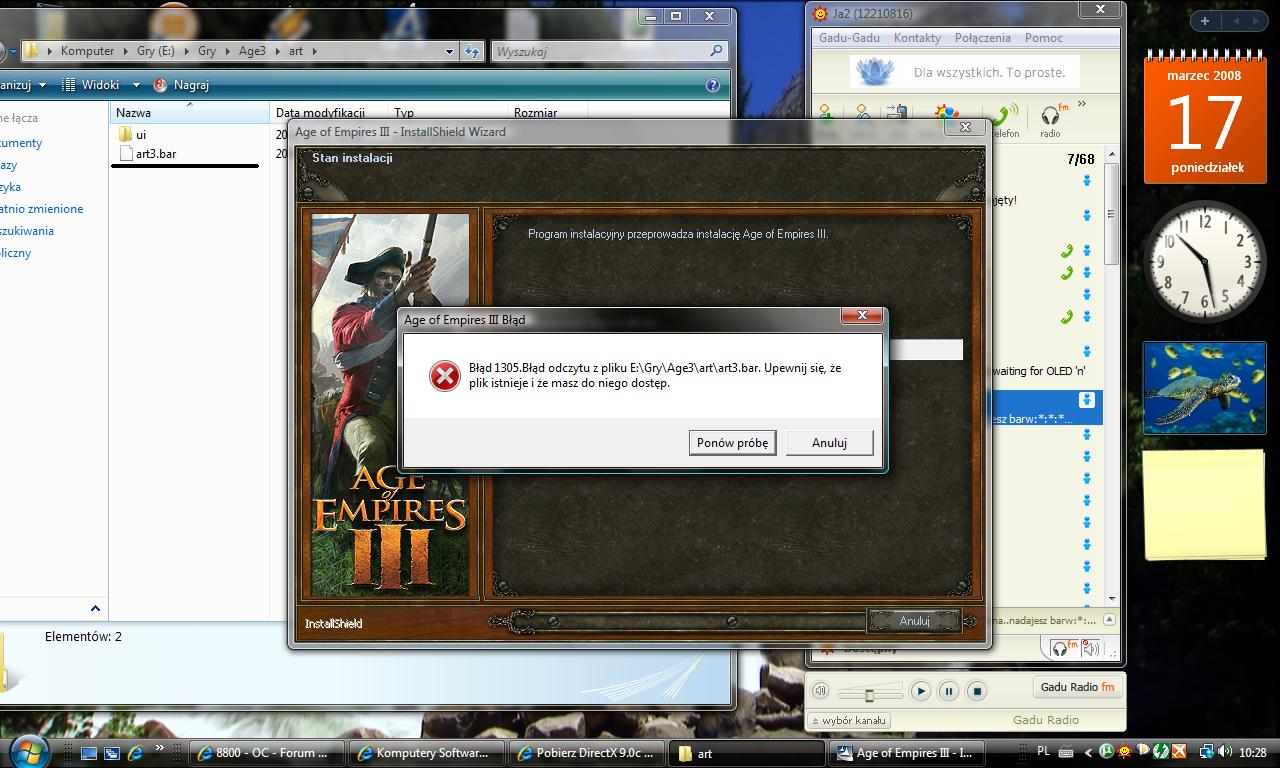

    Ok zainstalowałem ten direct9 i nadal nic. W tym samym miejscu mi dalej ten błąd wychodzi. Postanowiłem sprawdzić czy jest ten plik znalazłem go :

    Skoro znalazłeś ten plik, to spróbuj go przenieść, komunikat masz jasny: sprawdź czy mas dostęp do pliku i czy nie jest on ustawiony jako tylko do odczytu lub czy nie jest zablokowany przez mechanizmy ochrony konta użytkownika. Sprawdź plik, o który upomina się instalator, może jest uszkodzony lub ma wielkość 0 kB? Skopiuj ręcznie ten plik podczas pracy instalatora, np. przy pomocy Totalcommandera. Możesz też na bieżąco śledzić postęp kopiowania plików przez instalator używając np. Totalcommandera lub innego narzędzia. Jest tak wiele rzeczy, które możesz zrobić, trzeba tylko myśleć i reagować na pojawiające się komunikaty. Niepotrzebne załączasz screeny, wystarczą same komunikaty, bo w nich masz jak na dłoni opis problemu.
    Osobna sprawą jest stan systemu - nie piszesz czy masz antywirusa, a na zrzutach ekranu widać, że podczas instalacji uruchamiasz wszystko, co tylko możliwe. Postaraj się zapewnić instalatorowi komfortowe warunki, wyłącz niepotrzebne programy, przeglądarki, odtwarzacze multimedialne, komunikatory itp.
    Doinstaluj Net Framework 3, MSXML4 Parser i inne składniki systemu niezbędne w takich sytuacjach, sprawdź aktualizacje opcjonalne, sprawdź, czy nie masz ukrytych aktualizacji itp, itd.

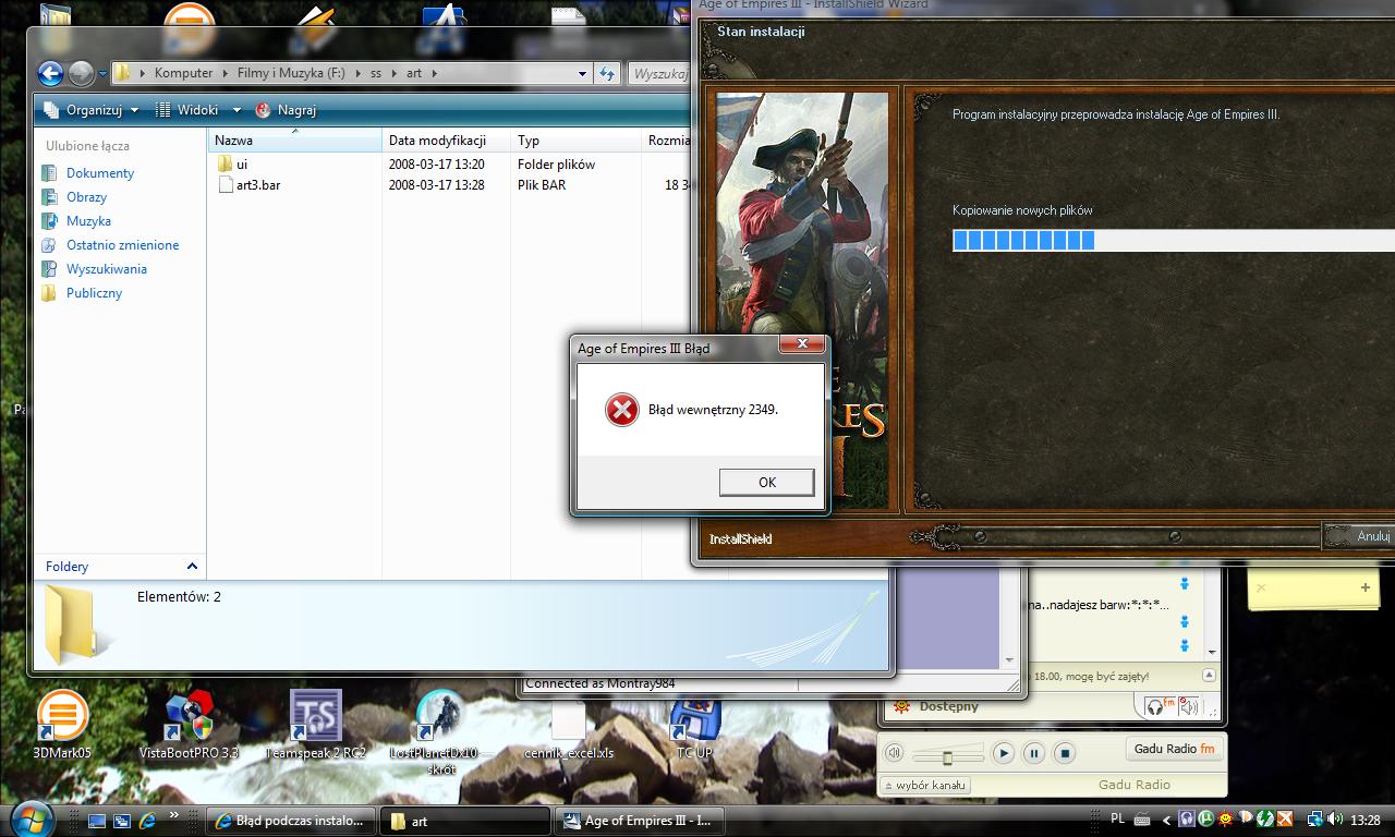

    Masz rację ten plik ma wielkość 0kb. Próbowałem go ręcznie przekopiować ale wyskakuje błąd że nie może wypakować gdyż archiwum jest uszkodzone. Spróbuje Total Commanderem może to coś da.
    Udało się sie skopiować ten plik art.bar3. przez TC bez problemu... tylko że jak instaluje od nowa to zaczyna od usunięcia plików i ten który ręcznie wrzuciłem też usuwa. A gdy podczas instalacji chcę szybko podmienić to mi nie pozwala.
    Kombinuje, kombinuje i teraz nie wyskoczył mi ten błąd co zawsze tylko :
    Przekopiowałem ręcznie i zauważyłem że instalator zaczął go usuwać bo 233mb była połowa potem juz tylko 17698kb a na koniec ten error. Ale już nie tak jak wcześniej ze wielkość 0.
