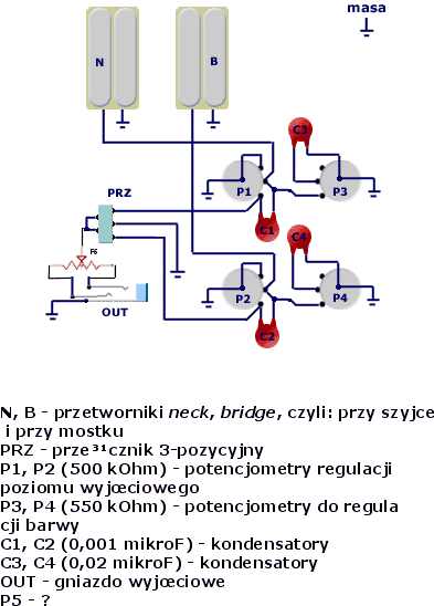

    heh, kulpilem sobir gitare elektryczna. i chce wymienic elektronike. w gitarze sa 2 hambackery, wiec zdecydowalem sie zastosowac
    http://gitara.pl/index.php?id=43
    ale chce jeszcze dodac potencjometr do regulacji balansu. w zalacniku cos tam namalowalem, ale powiedzcie czy to zda egzamin, i jaki potencjometr musze zastosowac.

    Tylko po co ci balans, przecież masz odrębna regulacje wzmocnienia. W takim układzie z balansem, jezeli jeden potencj. bedzie max otwarty a drugi min. otwarty, to idea balansu bierze w łeb. Pomijam fakt że utracisz cenna zaletę selektywnych nastaw przy np. cichych momentach gry ( chodzi o stan podczas gry), raczej trudno bedzie trafic na idealnie środkowe połozenie balansu.

    to moze inaczej, chodzi miz eby nap jednego hambakera puscic na jedna kolumne, a drugiego na druga kolumne. chodzi o efekt stereo. a jak by te dwa wyjscia z przelacznika podlaczyc pod dwa styki w gniazdku stereo??? nie stylko by????

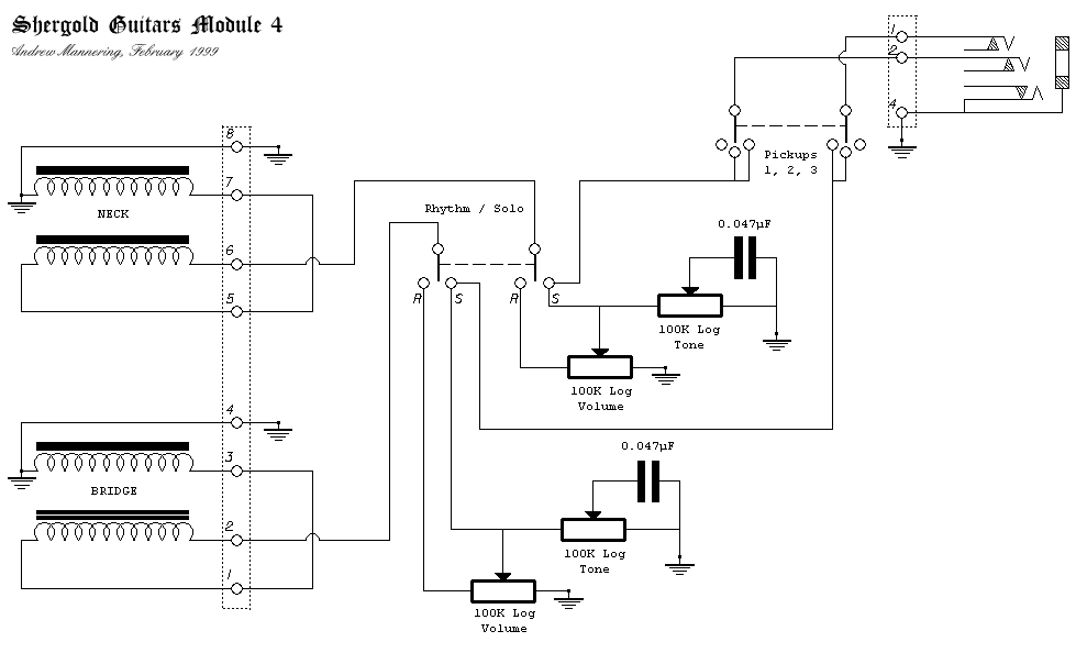

    Możesz taki układ połączeń wykonać na przykladzie f.Shergold. Schemat w załączniku.

    Jestem zwolennikiem stosowania potencjometrów o trochę niższej wartości rezystancji. Sam stosuję potencjometry zazwyczaj o rezystancji niewiele wyższej niż rezystancja przetworników. Polecam wypróbować.
