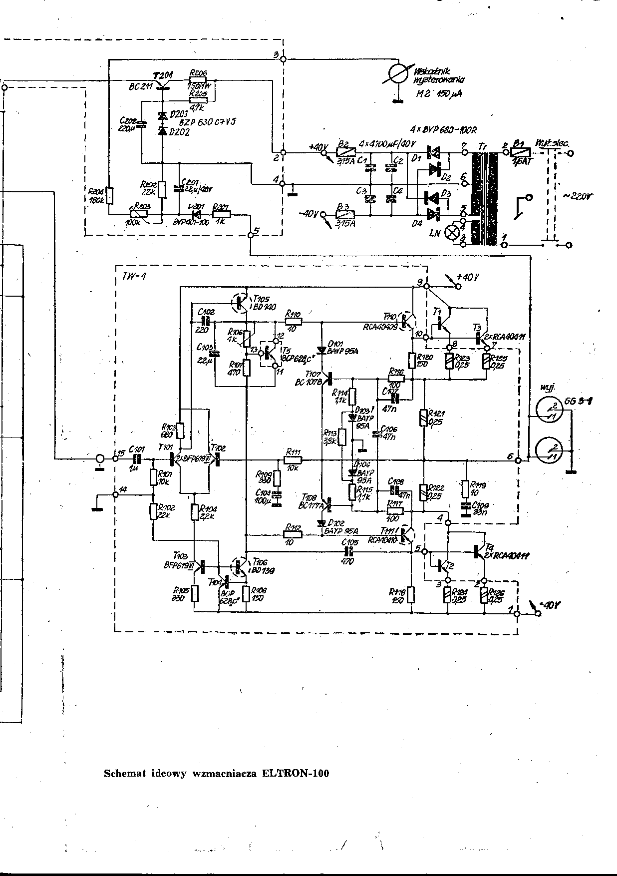

    Witam. Posiadam Wzmacniacz Eltron 100 produkcji Eltra-Unitra.
    Mój problem polega na tym że gdy wpinam miliamperomierz w gniazdo bezpiecznika napięcia "+" to prąd spoczynkowy cały czas rośnie dodam że wzmacniacz pracuje w stanie jałowym .
    Natomiast gdy podam sygnał , podłącze kolumnę 8 Ω to tranzystor T4 zaczyna się grzać przy 1/3 mocy .
    W czym tkwi problem?? proszę o pomoc z góry dziękuje pozdrawiam.

    Witam.Jak możesz pokaż schemat.

    wzmacniacz działa lecz za bardzo grzeje sie ten tranzystor bo reszta minimalnie.
    Eltron 100 problem z tranzystorem i prądem spoczynkowym
    schemat

    rzeczywiscie jest różnica w betach a moge wstawic Kd-502 zamiast 503?? bo mam jeszcze jeden KD-503 ale nie pasuje beta

    Sparowałem te tranzystory ale niestety nic to nie dało nadal sie jeden grzeje;/ w czym tu moze być problem?

    dobra zrobiłem tak jak mówisz mniej sie grzeje :) zobacze jak sie zachowa na biglu i we wtorek dam znać czy jest ok.

    Wiec wszystko już jest ok. problem stanowiła para różnicowa (różne bety) problem zażegnany dziękuję ze zainteresowanie pozdrawiam.
