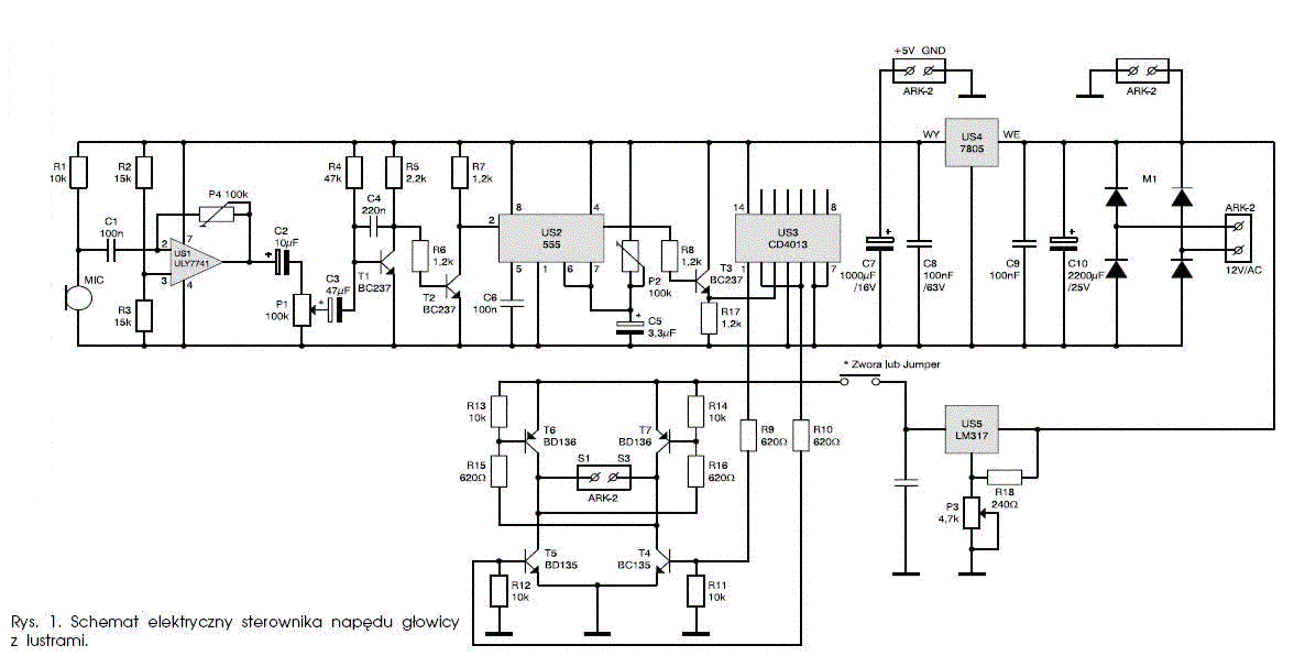

    Witam, w chwili wolnego czasu mam zamiar zrobić coś podobnego do tych świateł http://www.myvideo.de/watch/303912/SCANNER_EUROLITE_TS5_und_TS_255 lustro będzie skanowało w poziomie całość na diodach super jasnych. Problem w tym że potrzebuje jakiegoś w miare prostego schematu który w losowym momencie podawal by impulsy na silnik i obracal raz w lewo raz w prawo. Mam parę schematów sprawdzonych ale niestety brak czasu na wykonanie płytek itp. Macie może jakiś w miarę prosty schemacik kótóry dało by upchnać w pająka ? z góry dzięki.

    dwa niezależne pracujące generatory o różnych częstotliwościach, do ich wyjśc podłączoniloczyn logiczny. Na jego wyjściu masz impulsy do sterowania twoim silnikiem.
    Podpowiem że całość da sie zrobić na trzech bramkach, dwóch kondensatorach i dwóch opornikach

    Mówisz o bramkach NAND ? Znalazłem pare rzeczy na tej stronie http://www.doctronics.co.uk/chuckles.htm . Obawiam się że impulsy nie były w tych samych odstępach czasowych tylko różnych.

    No i tego chciałeś :)
    Mbeat napisał:
    ... Problem w tym że potrzebuje jakiegoś w miare prostego schematu który w losowym momencie podawal by impulsy na silnik i obracal raz w lewo raz w prawo.
    Myślałem o nieco innym wydaniu. Dwa generatory takie jak opisane tam na stronie, a ich wyjścia podane na kolejną bramke. Bramka ta wystawi na wyjściu stan niski gdy oba generatory w jednej chwili dadzą 1 na swoim wyjściu. ZObacz sobie tabele prawdy układu CD4093 załapiesz o co chodzi.

    Mam zrobionego flowera na tym schemacie, teraz jednak niemam czasu na robienie płytki. Na elektrodzie znalazłem prosty schemat migającej diody led z zastosowaniem mikrofonu (rysunek w załączniku) układ działa ale trzeba zmniejszyc jego czułość. Czy zmieniając rezystory na niższe da sie zmniejszyc czułość ?

    Hmm mi się wydaje że jak dasz słabszy rezystor to powino zmniejszyć czułość choć nie jestem pewien musisz sprubować

    Wstam porencjometr między mikrofon (2) a masę wtedy będziesz miał regulacje czułości. Myślę ze 1k będzie odpowiedzni.
