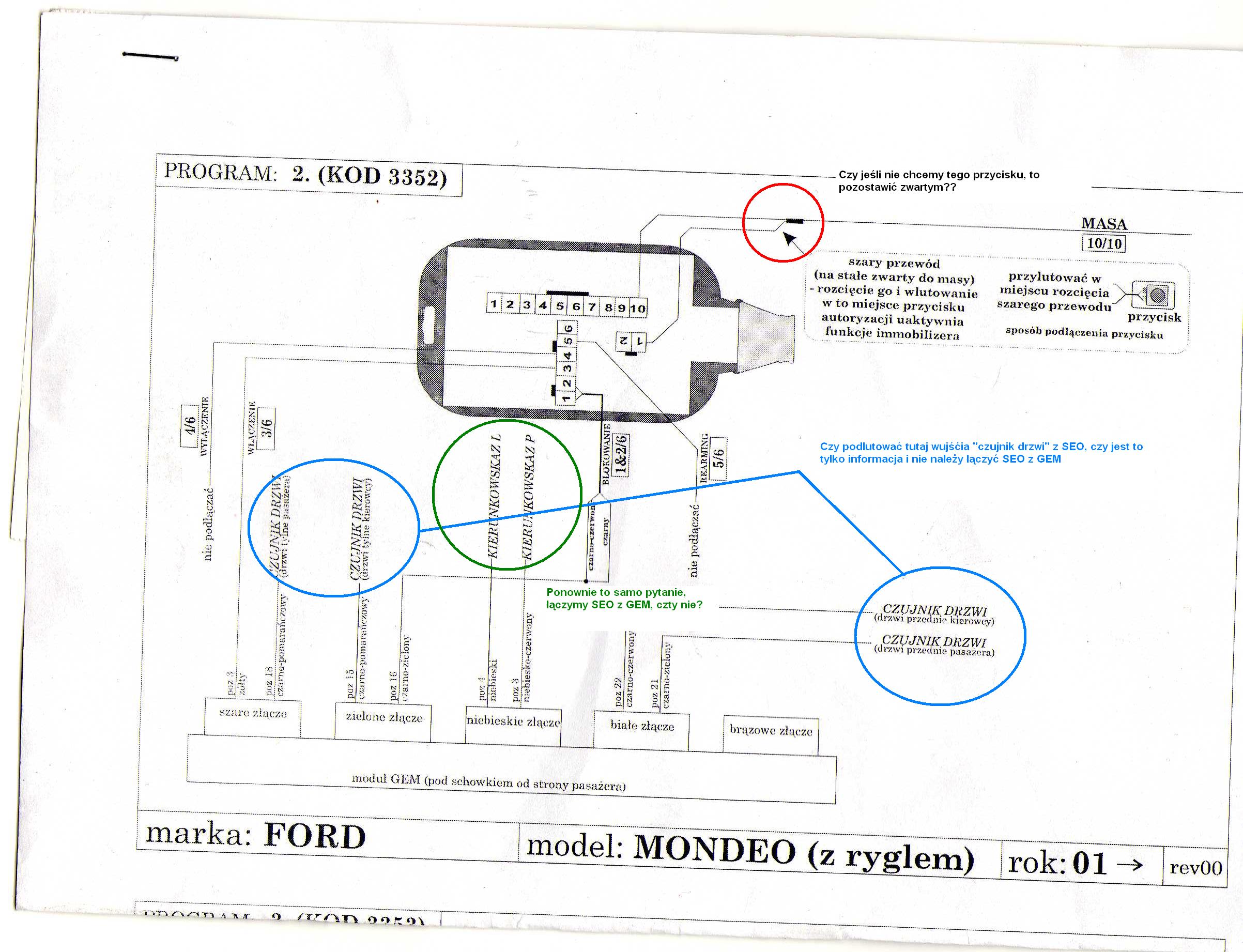

    Próbowałem sam podłączyć w/w alarm do Mondeo MK3/04 i niestety nie działa wcale. Wraz z alarmem otrzymałem schemat, wydaje mi się, że wszystko jet podłączone zgodnie ze schematem, ale kompletnie nic się nie dzieje. Może ja go nie potrafię uzbroić, hmn nie wiem sam.
    Na schemacie do Forda Mondeo z ryglem nie zazanaczono koneczności podłączenia sygnału ze stacyjki...prawidłowo?
    Na schemacie mamy cztery czujniki drzwi, tym czasem SEO ma tylko dwa wejśćia...
    Tak naprawdę już sam nie wiem ile i jakie z tych kabelków, które wychodzą z SEO powinno być podłączone do GEM? Przeceiż GEM sam steruje kierunkowskazami, ryglami, odbiera sygnały otwartych drzwi itp, więc trzeba to łączyć z SEO??

    Przewody opisane jako czujnik drzwi musisz podłączyć z seo by alarm wiedział, kiedy są otwarte drzwi, jeżeli reszta przewodów jest podpięta jak na schemacie to powinno działać (no i jeszcze trzeba ustawić profesjonalny kod samochodu 3352)

    Ale alarm (centralka) wymienia inforację z GEM w samochodzie, który wie i ma informacje o wszystkim, o o twartych drzwiach, klapie bagażnika i masce silnika..itp...po co więc dublować to, skoro fabryczne alarmy informacje te biorą właśnie z GEM.Może właśnie dlatego, że to wszysko zdublowałem (włączyłem się równolegle), alarm nie działa, głupieje. Wydaje mi się, że trzeba podłaczyć tylko dwa przewody między GEM a SEO, czyli 3/6 "włączenie oraz 1&2/6 blokowanie.Może kto ktoś potwierdzić?

    Kolego bez urazy ale widzę że myślenie nie jest twoją mocną stroną. Moja uczciwa rada to zostaw to zanim cos spalisz i jedź do profesionalnego warsztatu tam zrobia to na pewno lepiej.
