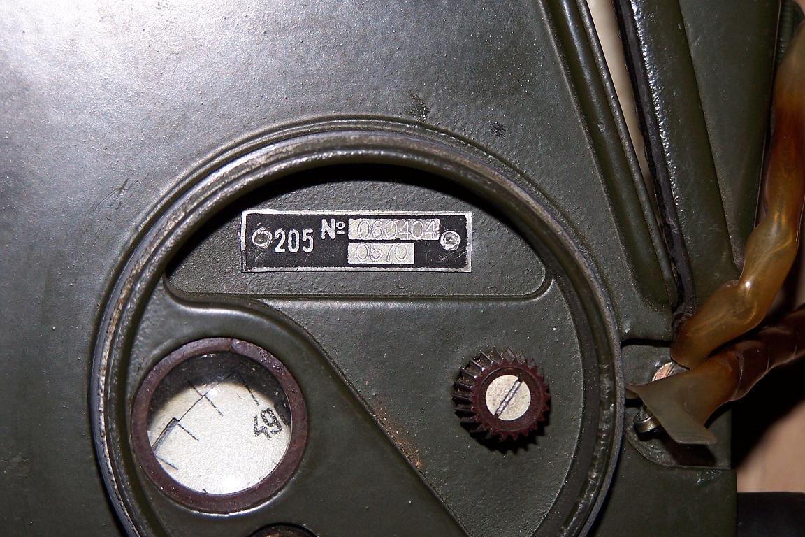

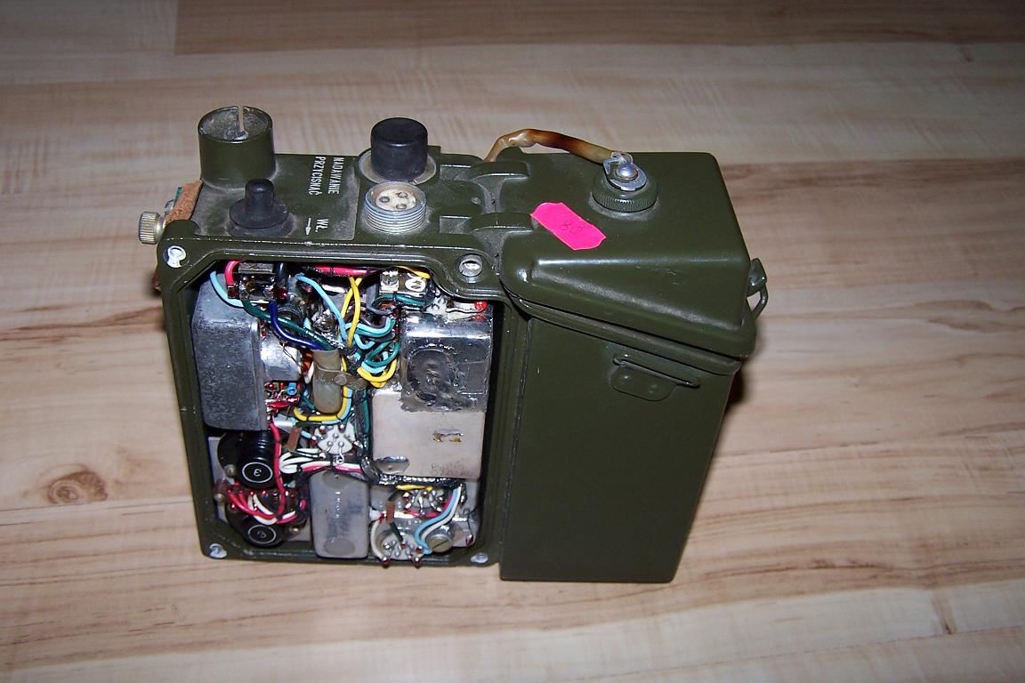

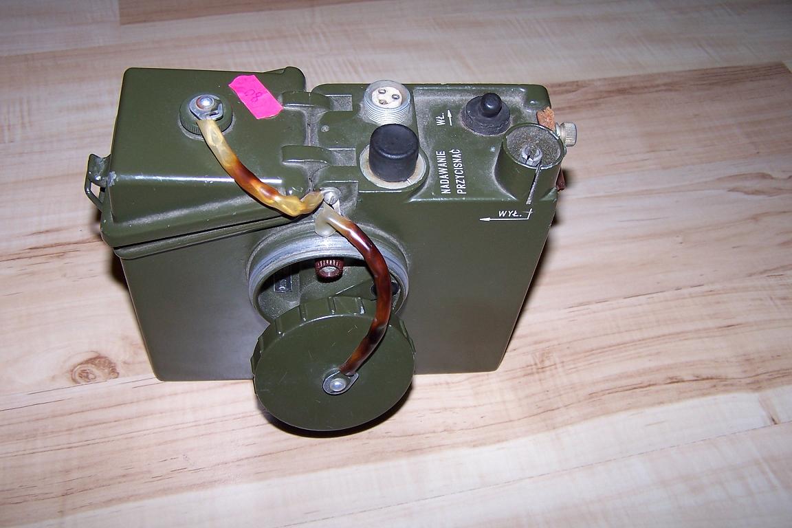

    Mam pytanie, posiadam wojskową, lecz nie udało mi się nigdzie znaleźć informacji na jej temat.
    Chciałbym ją uruchomić, ale nie wiem jakim napięciem ją zasilać, nie posiadam także oryginalnych akumulatorów.

    Wygląda to na radiostację R-126 ( P- 126 w oznaczeniu rosyjskim ) . Informacje znajdziesz na stronie http://www.cqham.ru/sch_eng.html . Akumulatory widziałem niedawno w ofercie na Allegro . Powodzenia w próbach !

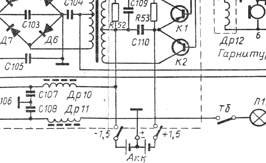

    Mam pytania co do tej radiostacji:
    1. Posiada ktoś schemat na prosty zasilacz do tej oto radiostacji?
    I teraz tak, radiostacja oryginalnie jest zasilana dwoma ogniwami 1,5V 12Ah. Jeśli używa się dwóch źródeł zasilania, niema problemu, z jednego "-" i z drugiego "+" połączyć ze sobą i to z kolei podłączyć do środkowego złącza w radiostacji, a pozostałe dwa złącza do odpowiednich złącz w radioli.
    "Podpytanie": -Jakie powinno być minimalne natężenie prądu "generowane" przez jedno z niezależnych źródeł?
    I pytanie zasadnicze- jak należy podłączyć przewody z jednego źródła 3V(jakie powinno "mieć" minimalne natężenie?)?
    Przesyłam część schematu, na której przedstawione jest jak wygląda podłączenie dwóch ogniw, mam nadzieję, że ułatwi to odpowiedź na nurtujące mnie pytania:

    Pobór prądu przez tę radiostację podczas odbioru wynosi 0,75A, natomiast przy nadawaniu - 1,5A. Zasilanie jej z jednego napięcia 3V jest niewskazane ze względu na sposób żarzenia oraz polaryzacji lamp. Można je w ten sposób uszkodzić. Do zasilania z wyższych napięć można zbudować zasilacz, używając dwóch scalonych stabilizatorów o minimalnym napięciu wyjściowym 1,25V i wydajności prądowej 3A. Przykładem może być tutaj stabilizator typu LM350 dla napięcia dodatniego, oraz LM333 dla napięcia ujemnego. Szczegóły znajdziesz w notach aplikacyjnych.

    Czyli musiałbym wykonać dwa układy, jeden oparty na LM350 a drugi na LM333?
    Z tego co widzę to obydwa układy są układami, które trzeba by było regulować. Nie istnieją jakieś proste układy, które od razu dają na wyjściu 1,5V, bez konieczności regulacji napięcia wyjściowego? Nie zależy mi na kwestiach materialnych, chcę po prostu otrzymać sprawny, w pełni wartościowy zasilacz R-126.
    Zaznaczam, że chciałbym najprawdopodobniej zasilać układ z sieci przez 300W'owy zasilacz komputerowy i tutaj jeszcze jedno pytanie- czy zasilenie radiostacji z jednego źródła w ten sposób, jak ukazany tutaj również może być niebezpieczny dla radiostacji? Nie wystarczy po prostu zmienić wartości elementów, aby otrzymać 3V+, 3V- i 0?
