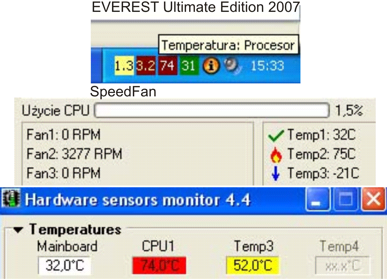

    Ok dzieki za odpowiedz mam jeszcze pytanie w everest pokazuje mi temperature procesora 74 stopnie wydaje mi sie ze to troche za wiele ? i jaka jest krytyczna temperatura tego procesora lub mniej wiecej podobnych do niego .

    Trochę za gorąco. Ten procesor to Prescott, więc z tego co pamiętam, nie powinien przekraczać 60-65*. Sprawdź, czy masz dobrą pastę termo-przewodzącą. Jeśli nie zmieniałeś od początku, to na pewno wyschła - trzeba wymienić. Może też ten wentylator nawalać i nie wyć wystarczająco wydajnym. Podkręcasz ten CPU, czy chodzi na standardowych obrotach? Celeron'y się jednak grzeją... ;).

    Nie podkrecam procesora a pasta stara jest wiatrak czysciłem i oliwiłem moze ten everest zle pokazuje ? komp działa normalnie nie wiesza sie tylko śmieszy mnie jedna sprawa wiatrak słychaś okropnie a jak rusze kułkiem z myzki to obroty sie zwiększają słychać wyraznie :-)

    Jeśli pasta jest stara - masz swoje słabe ogniwo. Kup przynajmniej jakąś sylikonową w sklepie komputerowym i zmień. Temperatura spadnie Ci przynajmniej do tych 60-65 stopni. Dziwne to co mówisz o myszce, ale może masz jakieś "wadliwe" sterowniki, które obciążają strasznie procesor (ale żeby aż tak :lol:...) i się grzeje...:?. Sprawdź w menedżerze zadań jak wygląda Użycie procesora podczas "zabawy" kółkiem w myszce :D.

    Nie wszystko jest ok system jest nowy oryginalne sterowniki poprostu chyba poszukam pasywnego radiatora na 478 dzięki za porady zamykam temat.

    Kolega chyba nie wie co to takiego pasywne chłodzenie...

    Skoro aktywne chłodzenie bardzo słabo chłodzi tego procka to nawet bardzo dobre pasywne poradzi sobie tak samo albo gorzej.Na szczęście jest możliwość zamontowania wentylatora...
