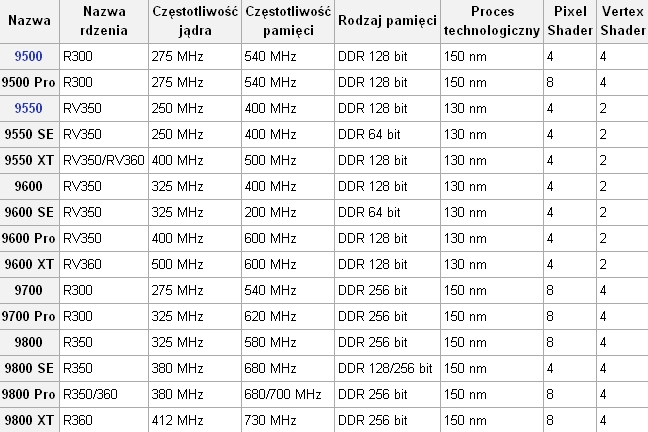

    Niedawno zakupiłem kartę graficzną Radeon na rynku wtórnym, według naklejki na karcie powinien to byc Sapphire Radeon 9800 Pro ver:A 128M 256 bit i niby wszystko sie zgadza oprócz taktowania gdyż program Everest pokazuje taktowanie rdzenia 324 MHz i pamięci 580 Mhz czyli takie ja dla Radeona 9800 gdyż dla wersji pro powinny byc odpowiednio 380 i 680.
    Sterowniki Catalyst informują również ze jest to wersja Pro.
    Więc gdzie tkwi przekłamanie czy program testujący może źle interpretowac zegary?
    Czy to radeon 9800 pro z obniżonym taktowaniem (przyznam ze o takowym nie słyszałem) czy zwykła wersja 9800?

  • #10 4958494
    @Slavo@
    Posty: 29
    Ocena: 3
    MarkosX napisał:
    sprawdź tym programem:
    http://www.techpowerup.com/downloads/SysInfo/GPU-Z/
    i tym:
    http://www.programosy.pl/program,crystalcpuid.html
    (zakładka Function ---> Chipset Information -- Video Chip)
    Może ktoś naklejkę przykleił dla ściemy i zmienił BIOS karty, nie wiem...
    Udało mi sie sprawdzic zegary i obydwa programy tz GPU-Z Jak i Everest pokazują to samo tzn taktowanie rdzenia 329 Mhz taktowanie pamięci 580 szerokość szyny 256 bit radeon R350.Przy zmianie chłodzenia wykryłem jeszcze jedna nieprawidłowosc okazało sie ze pod radiatorem na rdzeniu widnieje napis RV 360 a nie R350 więc oznaczałoby to wersję ze 128 bitową szyną ale tutaj kolejna niespodzianka na karcie zainstalowano kosci samsunga K4D263238E GC2A czyli czas dostepu 2.8 Więc reasumując trochę z tego modelu trochę z tego. Czy ma ktoś pomysł jak to naprawdę karta?
