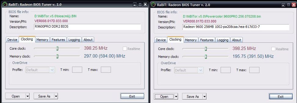

    jak w temacie potrzebny jest bios do PowerColor Radeon 9600pro 256mb/128bit karta wygląda tak : http://www.powercolor.com/pol/products_features.asp?ProductID=30 zwrócić można uwagę że ta karta ma zasilanie na molexie , wgrywałem biosy ze strony : http://www.techpowerup.com/vgabios/index.php?...olor&model=9600+Pro&interface=AGP&memSize=256 nic nie pomaga karta dziwnie sie zachowuje artefakty itp wszystko było ok ale zacząłem modyfikować bios i przypadkowo usunąłem oryginał(o ile był tym oryginałem) ponieważ często wyskakiwał komunikat : akcelerator zrestartował ble ble ble... za pomoc z góry dziękuje

    dziwnym przypadkiem kiedyś zapisałem swój bios na dysku przypadkowo go znalazłem postaram sie wszystko tutaj umieścić i niech mi ktoś powie co on ma w sobie że działa a inne ściągnięte z netu nie wiec tak :
    z programu RaBit
    VER008.017D.033.000
    R9600PRO DDR2 BIOS
    write latency (4)
    cas latency (5)
    ras to cas read delay (5)
    ras to cas write delay (3)
    row precharge time (6)
    ras latency (14)
    rov activate to row active cmd time (3)
    read to write turnaround time (cl +3)
    write recowery time (3)
    memory refresh rate (0x24)
    refresh row cycle time (24)
    shift of rbs signal for rd data (cl +3.5)

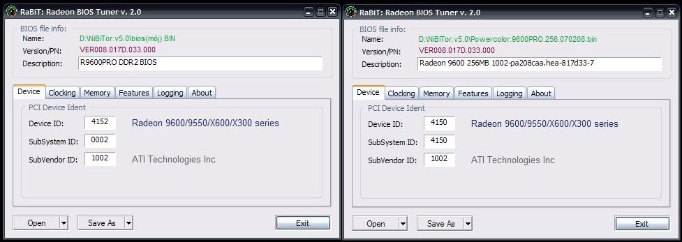

    i jeszcze everest :
    Pole Wartość
    Właściwości procesora graficznego
    Karta wideo ATI Radeon 9600 XT
    BIOS Version 008.017D.033.000
    BIOS Date 2007/02/02 15:09
    Nazwa kodowa procesora graficznego RV360
    Numer części R9600PRO DDR2 BIOS
    Urządzenie PCI 1002-4152 / 1002-0002 (Rev 00)
    Liczba tranzystorów 76 milion(ów)
    Technologia wykonania 0.13 um
    Typ magistrali AGP 8x @ 8x
    Rozmiar pamięci 256 MB
    Częstotliwość taktowania układu graficznego 400 MHz (oryginalny: 400 MHz)
    Częstotliwość taktowania przetwornika RAMDAC 400 MHz
    Liczba potoków pikseli 4
    Liczba układów zarządzania teksturami (TMU) na potok 1
    Liczba urządzeń cieniowania wierzchołków 2 (v2.0)
    Liczba urządzeń cieniowania pikseli 4 (v2.0)
    Sprzętowa obsługa DirectX DirectX v9.0
    Pixel Fillrate 1728 MPikseli/sek
    Texel Fillrate 1728 MTekseli/sek
    Właściwości magistrali pamięci
    Typ magistrali DDR
    Szerokość magistrali 128-bitowy(a)
    Rzeczywista częstotliwość taktowania 300 MHz (DDR) (oryginalny: 300 MHz)
    Efektywna częstotliwość taktowania 600 MHz
    Przepustowość 8640 MB/sek
    Taktowanie pamięci
    CAS Latency (CL) 5T
    RAS To CAS Delay (tRCD) 5T
    RAS Precharge (tRP) 6T
    RAS Active Time (tRAS) 14T
    Row Refresh Cycle Time (tRFC) 24T
    RAS To RAS Delay (tRRD) 3T
    Write Recovery Time (tWR) 3T
    bardzo bym prosił o przeanalizowanie tego Z GÓRY DZIĘKUJE
  • #7 6509241
    anakonda32
    Posty: 20
    Ocena: 6

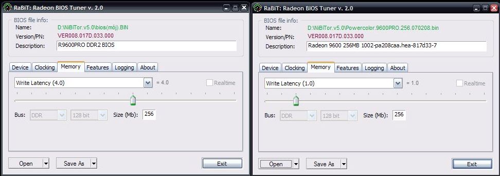

    VER008.017D.033.000 / VER008.015.058.000
    R9600PRO DDR2 BIOS / Radeon 9600 256MB 148C PAC01EAA.PEA 81558
    write latency (4) / (1)
    cas latency (5) / (3)
    ras to cas read delay (5) / (4)
    ras to cas write delay (3) / (2)
    row precharge time (6) / (5)
    ras latency (14) / ( 8.)
    rov activate to row active cmd time (3) / (3)
    read to write turnaround time (cl +3) / (cl +3)
    write recowery time (3) / (2)
    memory refresh rate (0x24) (0X17)
    refresh row cycle time (24) / (14)
    shift of rbs signal for rd data (cl +3.5) / (cl +3.5)
    I TERAZ PYTANIE SKĄD TAKIE RÓŻNICE?
    ten bios ściągałem ze strony http://www.techpowerup.com/vgabios/index.php?...olor&model=9600+Pro&interface=AGP&memSize=256 Powercolor 9600 Pro 256 MB 2007-02-08 09:48:00 AGP 398.25 / 200
    Hynix 5.0 DDR i nie chodzi na tym biosie:cry: a na moim wywala błąd z tym akceleratorem mój bios taktowania 398.25/297.00 ten ściągnięty 398.25/200

  • #9 6512422
    anakonda32
    Posty: 20
    Ocena: 6
    tak to widać na 1wszy rzut oka lecz skąd te różnice? ściagam bios pod swoją karte i timingi oraz taktowania odbiegają od tych które mam na swoim biosie.tego nie potrafie pojąć:/ a jakie powinna mieć taktowania oraz ustawienia timingów ta karta? dodam że kupiłem ta karte używaną wiec niemam pewnosci że ktoś coś namieszał tam
  • #10 6512445
    DriverMSG
    Posty: 44094
    Pomógł: 3984
    Ocena: 4869
    Musiał byś podać nam dokładne symbole kości pamięci karty graficznej .
    PowerColor wypuścił minimum 7 różnych wersji tej karty graficznej stosując w nich też różne kości pamięci - z tego co wskazuje twój BIOS masz kości pamięci Samsung 2.8 lub Hynix 3.3 .
    Obie wersje BIOS masz w załączniku . Niestety wszystkie mają CL-1 czyli inne jak twoja .
    Możliwe też że ktoś specjalnie obniżył im CL w celu podkręcenia częstotliwość - ale tego nie wiem .
