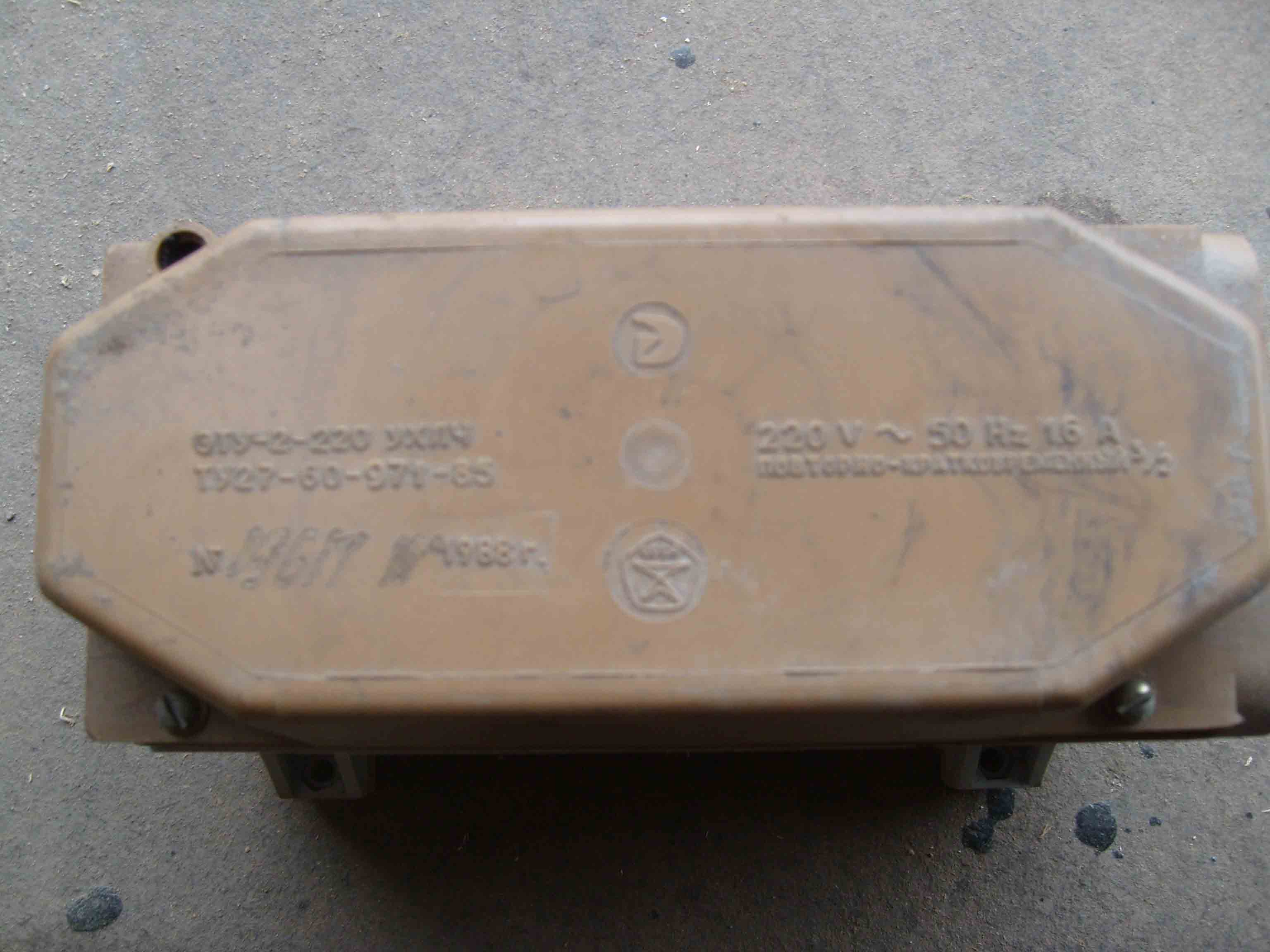

    Nie widzę nigdzie takiego tematu a znalazłem coś takiego
    Identyfikacja elementu elektronicznego ze zdjęcia – stabilizator czy prostownik?
    i chciałbym się dowiedzieć co to jest czy to jakiś stabilizator czy prostownik?

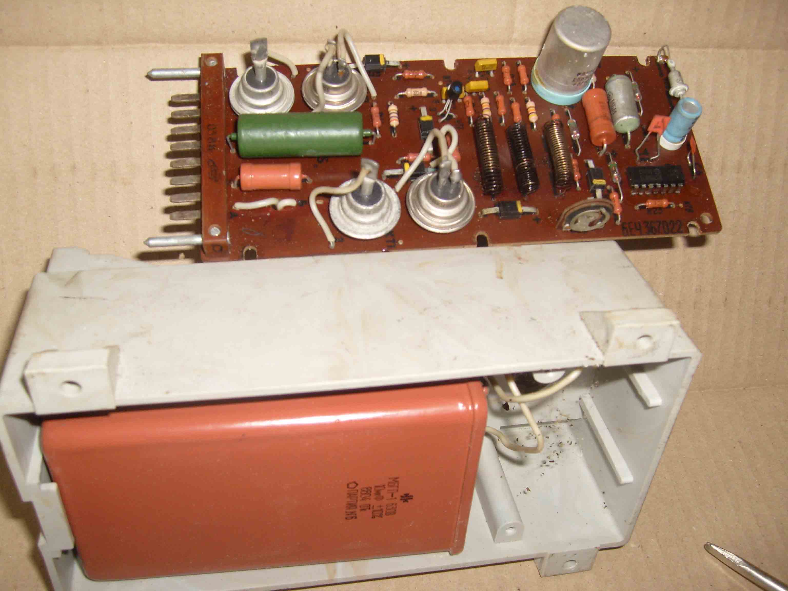

    Wg mnie jest to prostownik regulowany (4 tyrystory).
    Wot ruska tiechnika. O jeszce sowiecka.

    Dwie diody i dwa tyrystory :)

    220V 50Hz 1,6A praca przerywana okresowa 3/2. A żeby wiedzieć co to robi, trzeba by rozrysować schemat.

    Znalazłem to na złomie w pralce ale nie było zamontowane tylko włozone do srodka i nie wiem czy to jest od pralki czy nie. Po południu załączę zdjęcia płtyki z góry i z dołu może to coś ułatwi.

    Radioaktywne to to nie będzie. Wygląda na tyrystorowy sterownik silnika.
    Przeznaczenie: NS czyli najbliższy śmietnik albo może się komuś przyda jako wypełniacz fundamentów. materiały zastosowane do budowy są palne, więc na własna odpowiedzialność włączamy to do prądu....
