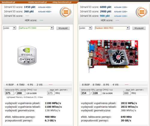

    To jedna ze starszych kart nvidii, w czasach swojej świetności nie była taka zła, lecz dziś to już zabytek.
    Myślę że 90 zl za nią to dużo za dużo.Za ok. 140 zl możesz mieć GF 7300 256Mb, 128bit...nówke z sklepu.Absolutnie sie nie opłaca !

    Wiesz raze popatrzeć na stronkę http://www.gph.benchmark.pl/
    Porównując z moim radkiem 9800xl z 128MB za ok 90zł ramu to ten fx5500 to całkowite badziewie. Bez sensu dawać za to te 90zł skoro można kupić lepszą i to o wiele. Może mój radek nie jest demonem prędkości ale od Fx-ów to radze z daleka, niewypały pomyłka marketingowa Nvidii. Daję zdięcie porównujące mego radka z fx5500 normalnie porażka...
