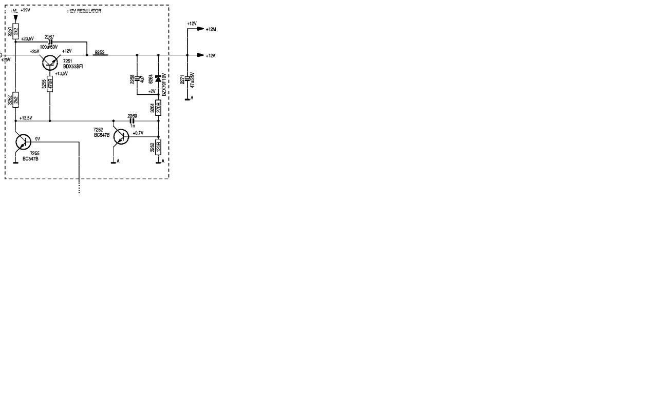

Witam, ja mam bardzo podobny problem we wiezy PHILIPS FW830C! Wszystko niby działa oprócz sterowania mechaniką i nie ma głosu. Wyswietlcz świeci i reaguje na wszystkie funkcje jednak nie startuje CD, TAPE, brak głosu. Problemem może być brak 12V na E i 13,5V na B (BDX 53BF). Wymieniłem go na nowy, oraz tranzystory nim sterujące BC547B - napięcia na ich Bazach są zgodne ze schematem. Jest także napięcie wchodzące +25V na kolektor BDX 53BF, wchodzące Vl +33V . Brak jednak wyjscia +12V
Proszę o pomoc w czym tkwi problem. Załączam schemacik
