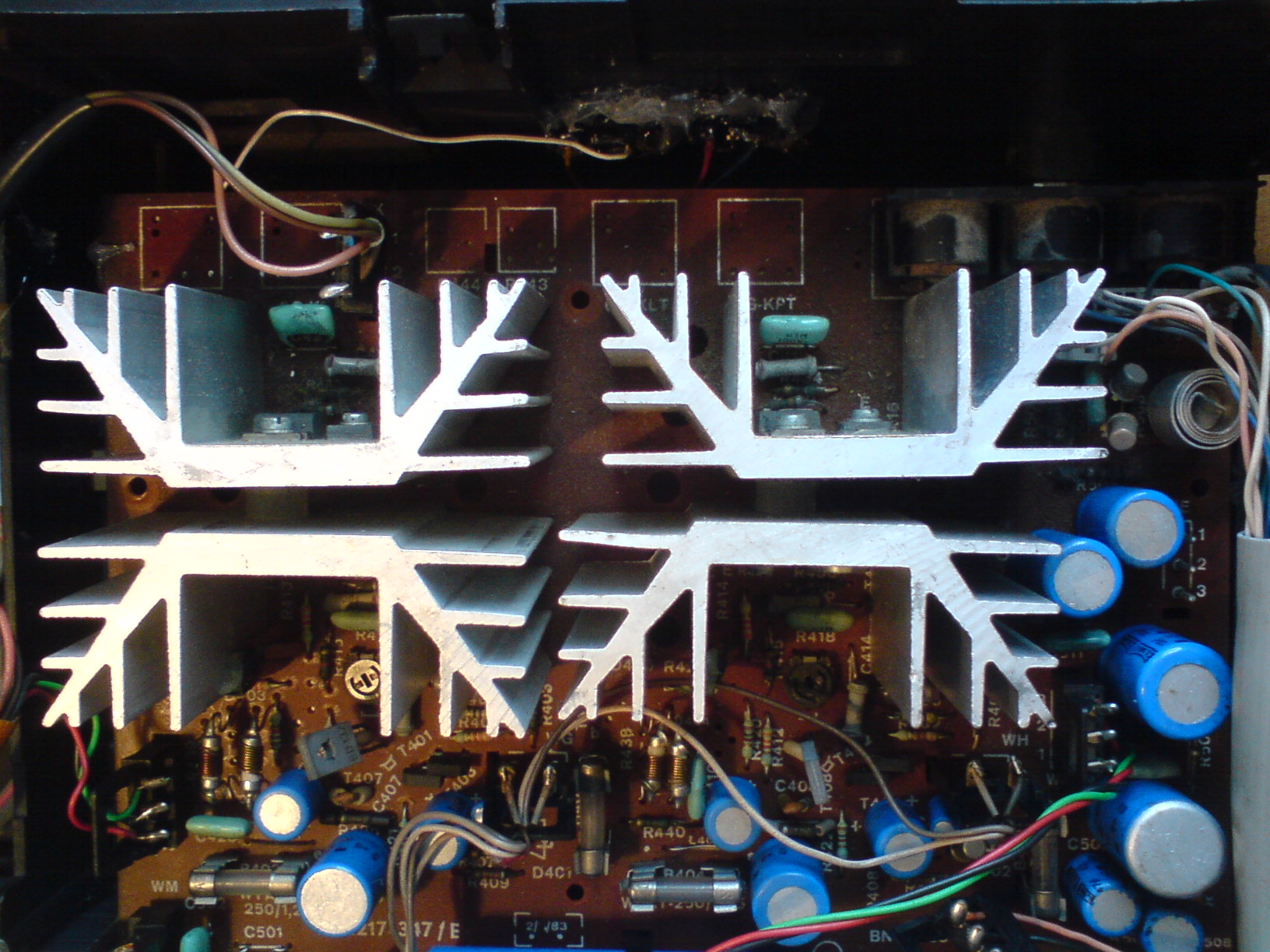

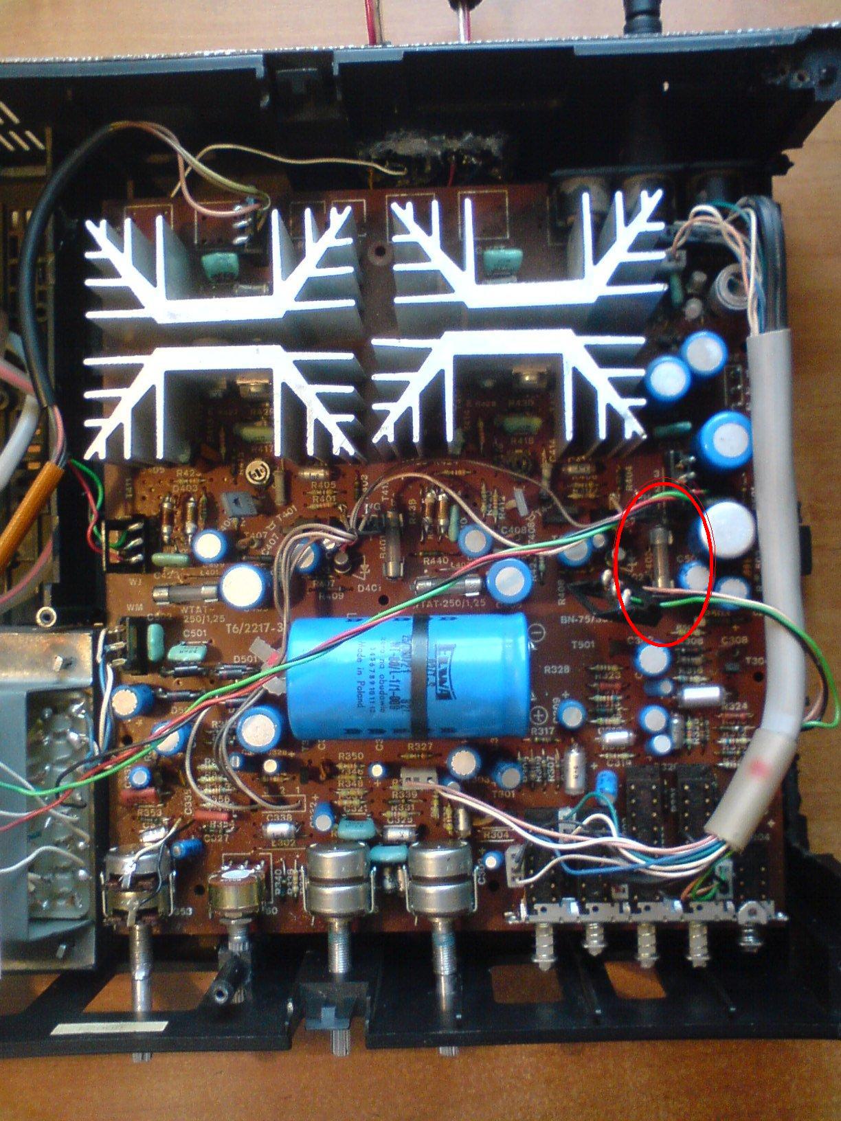

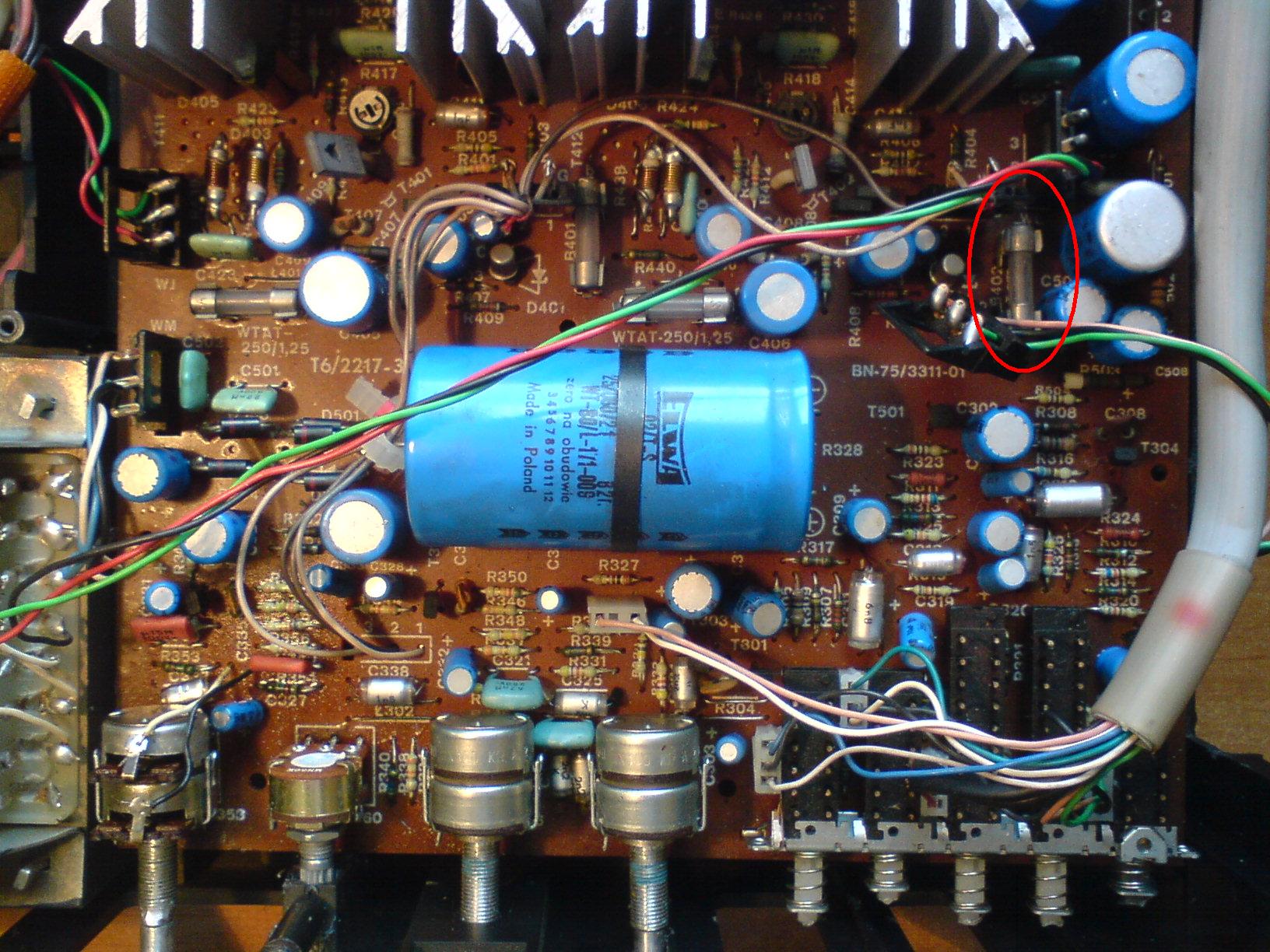

    Witam. Bawiłem się trochę w budowę własnej obudowy do wzmacniacza od Zodiaka DSS 402. Calkiem fajnie mi szło do czasu jak postawiłem do pionowo i prawdopodobnie obudowa złączyła dwa radiatory i była zwara. Przestał grać mi jeden głosnik, rozkręciłem obudowe i byl przepalony jeden bezpiecznik (zaznaczony na zdjęciu). Zastąpiłem go kabelkiem, podłączyłem i głosnik gra, tylko mocno charczy i dźwięk jest słaby. Podczas przepalenia zaczęło coś śmierdzieć spaloną elektroniką ale nie wiem czy to nie śmierdział ten bezpiecznik. Mógłby mi ktos powiedziec co zjarałem i co należy wymienić żeby grało tak jak dawniej? Dodam, że drugi głosnik (lewy) gra bardzo dobrze.

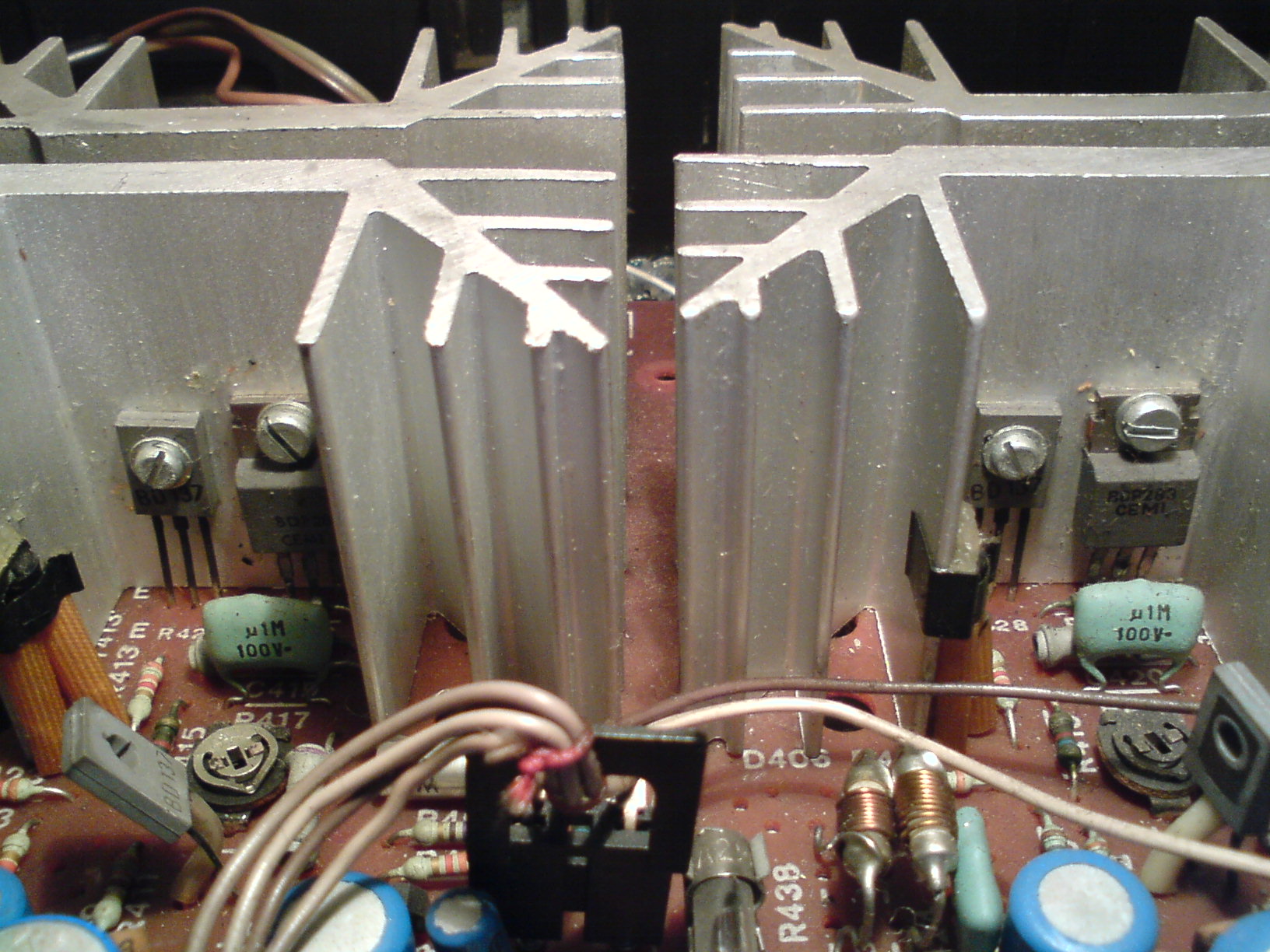

    Hehe. Ten kabelek był tylko dla tymczasowego sprawdzenia czy działa z bezpiecznikiem. Mowisz o tych tranzystorach do których są zamontowane te duże radiatory tak? Tylko tam jest 8 tranzystorów. Domyslam sie ze po 4 na kazdy głosnik. W takim razie które z nich mam wymienić? Wszystkie 4 które są od tego głosnika? Jak sprawdzić czy dana końcówka mocy jest sprawna? Czytałem coś o dotykaniu palcem przy włączonym wzmaku, ale nie wiem czy mnie prąd nie sieknie :P A może można jakoś sprawdzić miernikiem elektronicznym? Wygląda to tak jak na zdjeciu. Po drugiej stronie jest tak samo.

    Nagrzewanie tranzystorów na palec to się sprawdza prądy spoczynkowe. Tranzystory sprawdzisz miernikiem na zakresie 2000 tam gdzie jest symbol diody. Wykonujesz 6 pomiarów baza-emiter baza-kolektor itd 4 z nich muszą wyjść nieskończoność na mierniku będzie 1 a 2 muszą wyjść pomiary obojętne ile wyskoczy musi być zachowana ta statystyka jeżeli jakiś nie zachowuje tego ma przebicie i trzeba go wymienić. Poza tym źle zrobiłeś że wsadziłeś drucik prawdopodobnie to on ci spalił końcówkę mocy bezpiecznik się spalił bo popłynął za wysoki prąd bo był cienki drucik jak ty dałeś taki który wytrzymał ten prąd owy prąd poszedł na końcówki mocy i właśnie wtedy mogło być przebicie. Oczywiście mogło ono też nastąpić w chwili zetknięcia radiatorów ale na przyszłość nie wsadzaj nigdy nic w miejsce bezpiecznika tam musi być zachowany dopuszczalny prąd i napięcie po to one są by chroniły przed takimi rzeczami.

    wylutowałeś tranzystory przed sprawdzeniem?? bo jak nie to Ci się ładuje kondensator. Wylutuj i sprawdź jeszcze raz. między B a E moze byc okolo 500 ohm, ale tylko w jednym kierunku tak jak w diodzie. To samo między B a C. Między E a C niepowinno być nic. Jeżeli gdzieś będziesz mial prawie 0 (zwarcie) to tranzystor jest do wymiany.
    Spalony masz 1 kanał czyli max 4 tranzystory będą uszkodzone. Sprawdź te które były połączone ze spalonym bezpiecznikiem

    DZIAŁA!!! Wylutowałem 4 tranzystory, były sprawne i przypadkiem sie natknąłem na jeszcze jeden przepalony bezpiecznik. To ja pełen nadziei pojechałem do sklepu, kupiłem bezpieczniki (zamiast 1,6A kupiem 2A ale to nie powinno mieć znaczenia), wsadziłem je i ku mojemu zdziwieniu - Gra bardzo ładnie :D:D:D:D Jeszcze raz dziekuję za odpowiedzi. Pozdrawiam!
