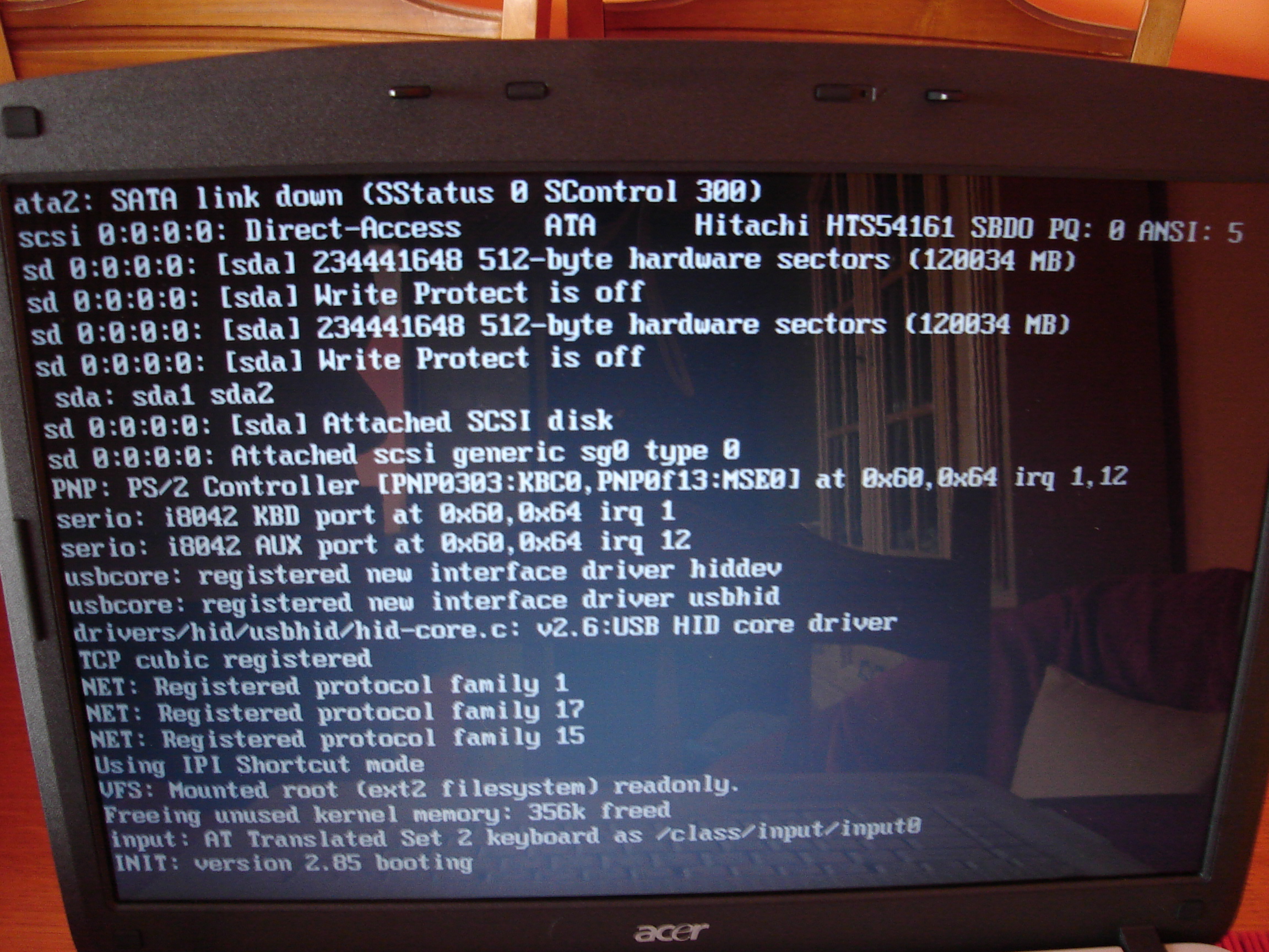

    Wczoraj zakupiłem laptopa marki ACER model Aspire 5315.
    Problem tkwi w tym iz niemoge go uruchomić, laptop teoretycznie ma zainstalowanego Linuxa, ale po włączeniu przewija mi sie fura tekstu(wszystko pokazałem na zdjęciach), az wkońcu kończy sie na:
    " [root@localhost/]#".
    Podczas próby sformatowania i zainstalowania windowsa xp, instalator staruje, kopiuje wszystkie pliki, ale zaraz po skopiowaniu wywala komunikat że nieznalazł stacji dysków twardych, tak wiec sformatowac tez sie go nieda.
    Pierwszy raz spotykam sie z takim czyms, a juz niejednego złoma z zaświatów wyciągnałem.
    Tak wiec prosze o pomoc z góry dziękuje, pozdrawiam.

    Windows Xp nie ma w instalatorze sterownika do dysków SATA , ma to Vista.Ściągnąć sterownik ze strony producenta i podczas instalacji przycisnąć klawisz żeby załadować sterowniki RAID inne (czy coś takiego ) lub zrobić nową płytę instalacyjną programem nLite.:DTeż sie dwa dni z tym męczyłem , ale nowa płyta zrobiona w nLite śmiga bez problemu:D

    System XP nie ma sterowników do kontrolera SATA .Twój twardziej pracuje na szynie SATA , a nie jak starsze na IDE.

    A tak na marginesie to ASPIRE 5315 o którym wyżej
    wspominałem poszedł pieknie na sterach dodawanych dla extensy5220 oprócz modemu TYLKO - modem jest z innej beczki. DODAM że w
    acerowni nie ma ani śladu sterów do XP dla aspire tylko Vista.
    .....to z innego forum.Sterownik ten jest widoczny w nLite i też go wykorzystałem.
    http://support.acer-euro.com/drivers/notebook/ex_5220.html
    i ściągnij "F6 Intel SATA HDD Driver Floppy Utility"

    Wiekszosc Acerow opiera sie o te same komponenty.
    Szukaj sterownikow z innych modeli az znajdziesz wlasciwe.
    Format plikow uzywany przez linuxa niema zadnego znaczenia. Jesli tylko instalator zobaczy dysk to juz go sobie sformatuje cokolwiek by na nim nie bylo.

    Dzieki wszystkim za pomoc:) problem juz załatwiony, zamykam temat, pozdrawiam
