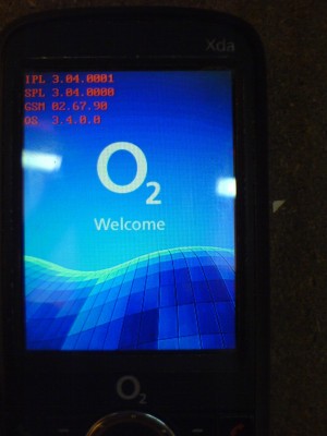

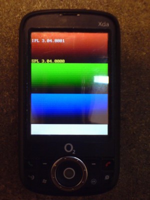

    Witam ja mam inne pytanie też związane z softem czy miał może ktoś podobny przypadek ze po włączeniu mam obraz w paski jak na zdjęciu i dalej sie nie uruchamia po wyjęciu baterii i wciśnięciu obu przycisków koło słuchawek i power uruchamia sie normalnie. Robiłem resety ale nic nie daje uaktualniłem soft i to samo oryginalny soft to IPL 1.25.0001
    SPL 1.25.000, po zmianie jest taki jak na zdjęciach i dalej trzeba go włączać sposobem żeby sie uruchomił. Jak by ktoś wiedział co trzeba zrobić byłbym wdzięczny za pomoc.

    Wydaje mi się że problem leży po stronie Bootloadera
    tutaj masz linki do romka
    WM6.5PL [beta1] nie sprawdzałem jak się zachowuje.
    oraz sprawdzona PL-ka z ery
    w razie gdy nie chcesz brandu po pierwszym uruchomieniu wykonaj HR
    WM06PL era 3.15.181.1 sprawdzony
    oraz z pomarańczy
    WM05PL orange 1.38 radio 2.95.90

    Dziekuję za szybka odpowiedz po wgraniu Shady313-23409-PLK-Beta1 wgrywa sie tylko 3% i wyskakuje błąd Error [270]; update Error
    The image file is corrupted. Please chack your Update Utility Co moze być ze wyskakuje taki błąd ?? wgrywam jeszcze plik wm5_pl_os_1.38.0.0_radio_2.95.90_pl_orange po wgraniu tego 2 pliku to samo taki sam komunikat Error [270]; update Error
    The image file is corrupted. Please chack your Update Utility :(

    Pytanie zasadnicze flash-a wgrywasz na XP? gdyż jeśli na ViśtaVio to w tym przypadku często sypie ERRORami :)
    Jeśli na XP to
    1. przed jakimkolwiek wgraniu rom-ka odpal
    start_USPL.exe z archiwum z ząłącznika
    2. SR
    3. dopiero teraz zacznij wgrywać rom.
    dalszą pomoc proponuje przez PW, gdyż nie ma sensu ciągnąć posta w nieskończoność.
    ps.jak się nie mylę to ERR270 wywalało w przypadku CID-locka.

    Po wgraniu Artemis_USPL.7z można już wgrywać bez błędu ERR270 cały poprzedni soft ale niestety jest dalej tak samo czyli paski
    Czy może ktoś wie co można jeszcze z nim zrobić
