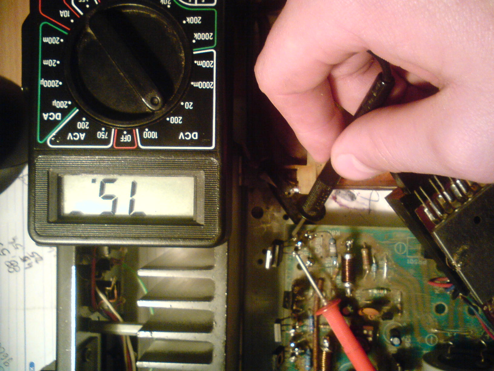

    Prosze o pomoc mój problem polega na ty iż po włączeniu wzmacniacza palą mi sie rezystory R535 i R536 z góry dziekuje za pomoc.

    Sprawdź wszystkie tranzystory z przed wzmacniacza i sprawdź końcowe tranzystory czy są parowane. Możesz wstawić BD912 BD911 (są tanie).

    To oporniki w obwodzie końcówek mocy.Sprawdź tranzystory końcowe i sterujące.Sprawdzanie tranzystorów po wylutowaniu.Dlaczego nie pali bezpieczników?Musisz baro dokładnie wszystkie podzespoły sprawdzić w tym obwodzie.

    zmierzyłem napiecie na Bd911 i wynosi ok 70V to dobrze czy źle

    Skąd ci się wzięło 70V?

    Napiecie zmierzyłem między punktami K79 i K80

    ?? ale co ci to da .. T514 masz sprawny?
    Poza tym jeśli masz problem z R535 i R536 to zajmij się gałęzią K5x
    Rezystory emiterowe są sprawne?

    A pierwszy stopień na T510 jest dobry?
    Wedłóg schematau mialy miec 47 ohm a po pomiarach wychodzi mi ok 1,3 ohm
    One maja mieć coś ala 0,5 Ω

    Tak na chłopski rozum .. T509/T510 i wszystkie, które są na radiatorze czy pomiędzy nożkami każdego z nich nie ma zwarcia już nie wnikając teraz czy chodzi o kolektor-emiter czy inny.

    jak wylutowałem t510 i podłączylem omomierz i pokazywał mi on że pomiędzy nóżkami jest jakaś rezystancja to źle???

    Jeszcze raz przeczytać podpowiedź we wcześniejszym poście z naciskiem na słowa czy nie ma zwarć i przedstawić wyniki na wszystkich tranzystorach.

    jeżeli chodzi Ci o takie widoczne gołym okiem to nie ma
