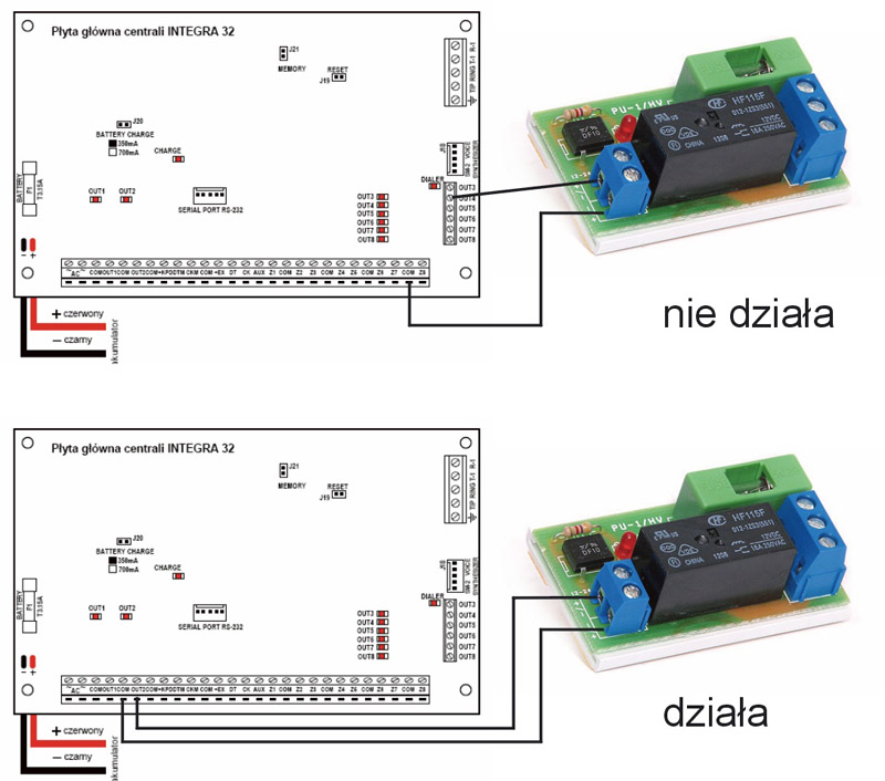

    Mam pytanie.
    Dlaczego wyjście niskoprądowe w Integrze 32 nie chce mi sterować modułem przekaźnikowym AWZ 514
    http://www.napad.pl/katalog/index.php?akcja=opis&iKatId=121&iProdId=1318
    Jeśli podepnę pod wysokoprądowy to działa.
    Wiem, że obciążalności, ale wyjście ma 50mA a prąd sterownia cewki przekaźnika: 32mA. Co jest nie tak ? + z - też niema chyba znaczenia ?

    A jak go podpinasz, wyjście nisko prądowe zwiera do masy więc plus przekaźnika musisz dołączyć do plusa w centrali minus do danego wyjścia.

    w niskoprądowych niezależnie czy odznaczysz polaryzacje czy nie to i tak jest tylko masa albo nic

    Kolego pkhenr chyba wyraźnie napisałem, a polaryzacja oczywiście nie ma wpływu na sposób działania wyjścia bo to OC i zawsze tylko będzie zwierać do masy, ale na logikę działania.

    Więc dlaczego nie działa na niskoprądowym a na wysokoprądowym działa ?

    kolego joy o polaryzacji nie pisałeś więc skad gość ma wiedzieć że nie da sie jej zmieniać (gdy na klawiaturze da się ją odznaczać tak jak na wszystkich innych wyjściach )może zmienił i czeka na plus .Napisz jeszcze co to takiego ----plus przekaźnika ----bo nie napisałeś wyraźnie.

    Jeśli chcesz wysterować jakiś element przez przekażnik z Integry to np.
    (+) modUłu czy też jedna nogę przekażnika podłącz do wyjścia zasilającego centrali np OUT3, a (-) (masa) sterujący podłączasz do OUT.N., wtedy będzie ok

    Narysowałem, bo nie za wiele rozumiem z tego co piszecie.
    Ja rozumiem że wyjście Out3 jest plusem i minus podłączam do COM
    Może teraz coś rozjaśni.

    Kolego czego ty nie rozumiesz? napisane parę razy myślę że wystarczająco jasno, masz na płycie wyjście AUX łączysz jedno wejście modułu a drugie do OUT nisko prądowego. A zresztą w instrukcji o ile pamiętam jest przykład jak podpiąć przekaźnik do wyjścia nisko prądowego, więc czytać i jeszcze raz czytać!!! U moim wydaniu instrukcji strona 21.

    kolego CENTURION poza krytyką oraz przepisaniem tego co sharp juz napisał (między 12v a out -niskoprądowy ) nic nie wniosłeś , najpierw poczytaj a potem pisz .
    .Na to że pytający ma bardzo mała wiedzę na temat przepływu prądu i chce to podłaczyć a nie chce wiedzieć dlaczego to działa ,nie możemy nic zrobić .
    Sądząc po zdjęciu to ten moduł jest z mostkiem na wejściu więc można nawet pominąć polaryzacje
