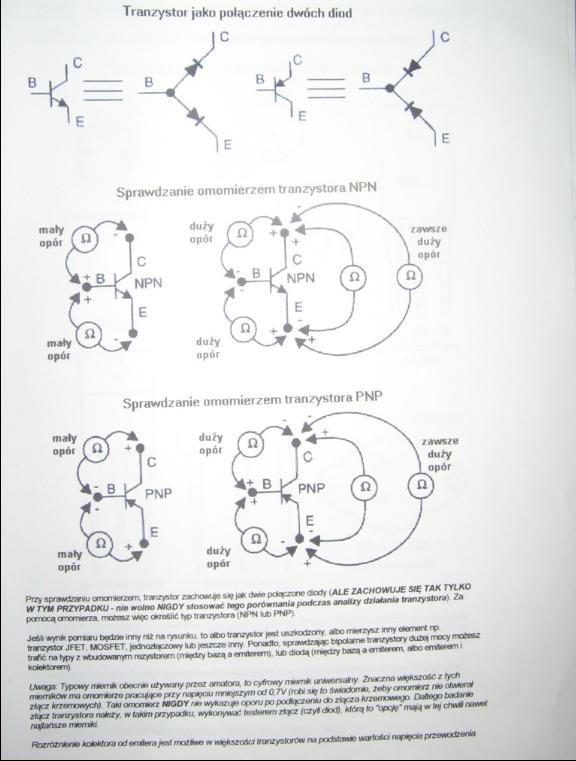

    ok. a jak sprawdzić BC327? Mogę to zrobić za pomocą miernika elektronicznego? I pewnie muszę to zrobić kiedy TV będzie włączony?
    Bo żeby przypadkiem nic mnie nie kopło :P

    Dla ułatwienia,+B jest na kolektorze BU 1508,ale i tak pokarze ci się na C2515 (47uF) najlepiej wymień na nowy, C2423 też (47uF/200V) przy trafie WN powinno wynosić 150V.
    Co do BC327 (PNP) sprawdzisz tak:(oczywiście wylutowany z układu)
    Philips 25pt4103/58p - poziomy pasek obrazu, odchylanie pionowe, kondensatory?
    Proszę pamiętać na przyszłość o prawidłowym wklejaniu zdjęć i plików graficznych. https://www.elektroda.pl/rtvforum/topic971744.html
