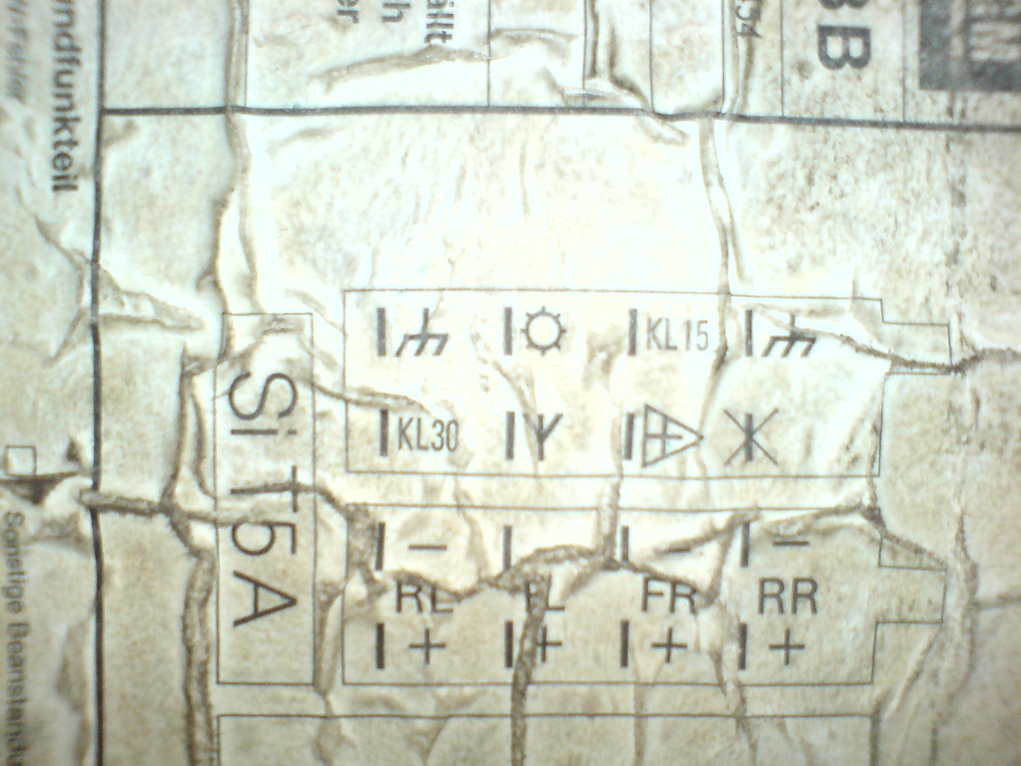

    Witam potrzebuje schemat podłączenia radia grundig sc303B ponieważ nie mam oryginalnej kostki w oplu a nie wiem co znaczą symbole na schemacie.z góry dzięki za odpowiedz.

    Nie czaruj kolego kolorami bo to radio ma własny wyświetlacz i standardową kostkę ISO która jest opisana na tej stronie co podał kolega powyżej. A symbole trzeba po prostu znać jak się zabiera za podłączenie. Uszkodzić łatwo a jest jedna pułapka w stosunku do typowej kostki ISO, zamienione ACC z BUP. A do kolegi który założył temat, fotka i numerki styków lub opis symboli to Ci wyjaśnimy co który znaczy pod warunkiem że zadasz sobie trochę trudu, ja to już robię na pamięć i prawie z zamkniętymi oczami.

    Sławek jakbys mogl podac mi twojego maila to wysłal bym ci zdjecie tego schematu na poczte.
    to jest link do zdjecia schematu slawek juz nie musisz wysywac mi linka maila .dzieki

    Typowe ISO - co tu tłumaczyć. Kupujesz kostki podłączeniowe (po ok. 2,50 zł sztuka) - głośnikową i zasilającą i masz wszystko.

    Mylisz się ;) na kabelkach kostki często masz opisane po angielsku typowy układ a tutaj taki jest :D

    No dobra, w skrócie, Kl.30 to plus stały a Kl.15 to plus po kluczyku, wielu albo o tym nie wie albo myli, tym się to różni od typowej kostki ISO. Nad Kl.30 masz masę, obok "słoneczko" to wejście podświetlania z deski rozdzielczej, niekonieczne ale dobrze jest podłączyć a po nim znak Y to wyjście sterujące anteną automatyczną.

    Aha dzieki to rozumiem ze reszty nie ma potrzeby podłaczac...wielkie dzieki za pomoc pzdr
