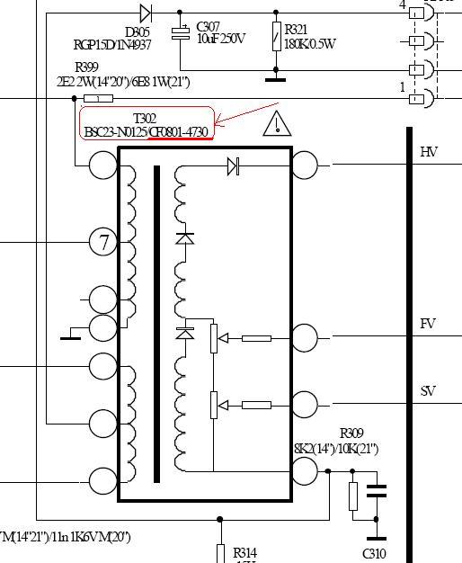

    W w.w telewizorze jest zamontowany transformator CF0801-4730.Czy ktoś wie,jaki zamiennik można zamontować.Na Forum podano HR8956,ale nie ma odpowiedzi,że zadziałał.Czy ktoś może potwierdzić,że ten zamiennik zadziałał w rzeczywiśtości,albo być może inny.Interesuje mnie zamiennik potwierdzony w naprawie.Na Forum niestety często Autorzy tematów zaczętych,po naprawie przestają się interesowac swoim tematem i nie ma potwierdzenia trafności podpowiedzi.Dziękuję z góry za zainteresowanie.

    Zamiennikiem CF0801-4730 jest BSC23-N0125 lub HR8956.
    Informacja podana z dokumentacji tego TV, nie potwierdzone w naprawie.

    Na Forum podana była podobna informacja.Ale,jak wspomniałem nikt nie potwierdził tego doświadczeniem w naprawie.Czy ktoś zastosował ten zamiennik i sprawdził to w praktyce w serwisie.

    Wstawiłem AFS340.Obraz był trochę za szeroki i za wysoki.Dlatego w miejscu C314 zamiast 10,3nF wstawiłem 9,1nF.Odbiornik działa prawidłowo.
