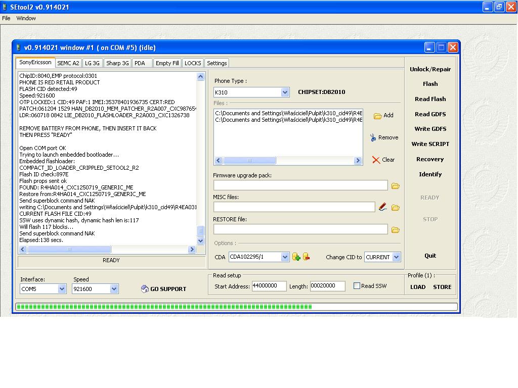

    Witam.Mam K310i z softem od W200.Telefon zawiesza sie a nawet czasem mryga lcd. Chcialem wgrać nowy soft setoolem i tu zaczyna się problem... podczas wgrywania wyskakuje READY i przerywa się operacja
    proszę o pomoc
    • K310i z softem W200 - problem z wgrywaniem nowego softu Setool log.JPG (139.04 KB) Musisz być zalogowany, aby pobrać ten załącznik.

    Bateria na full
    Robilem taka sztuka poszlo mi bez problemu.

    bateria ma 3.9V
    jaki jest powód wywalenia sie programu podczas wgrywania softu ??

    Program sie nie wywala tylko sluchawa. Zrob na zasilaczu.
    Aj, skasuj resta, flash bez resta potem unlock/repair.

    bez resta tez staje podobnie jak na zdjeciu w załączniku

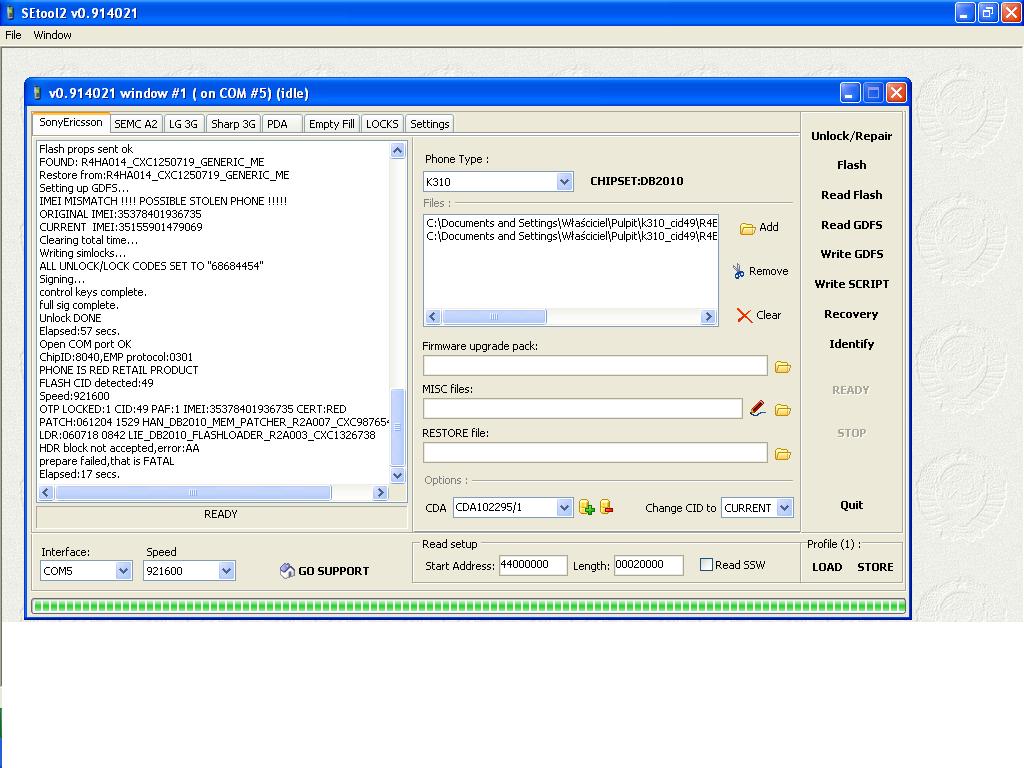

    Wgrałem GDFS w/g instrukcji lecz soft nadal nie chce sie wgrać. Błedy w logu,w załączniku
    • K310i z softem W200 - problem z wgrywaniem nowego softu Setool log.JPG (129.27 KB) Musisz być zalogowany, aby pobrać ten załącznik.

    Soroboj flashnac inna wersja SW, pokombinuj na zasilaczu i po usb.
