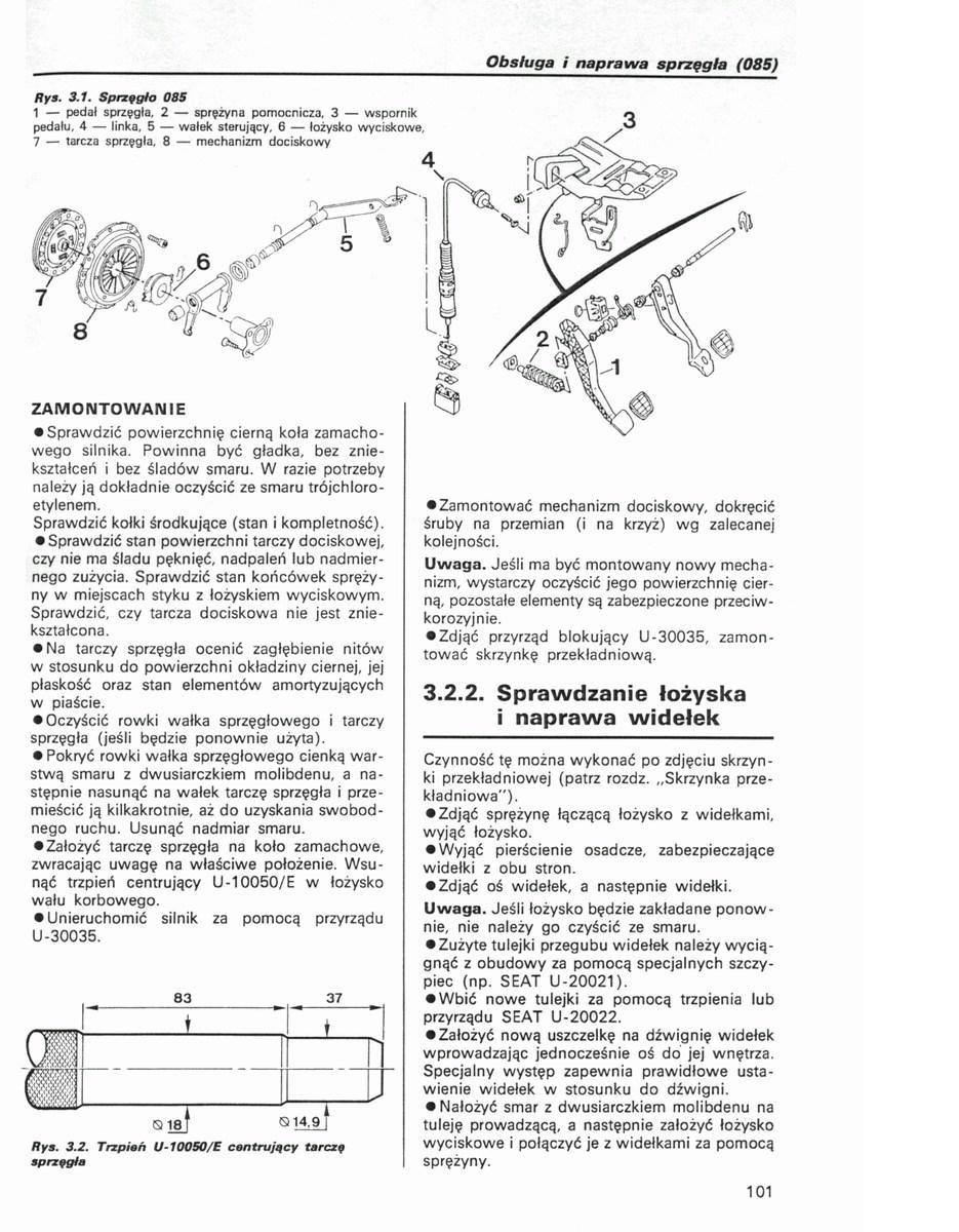

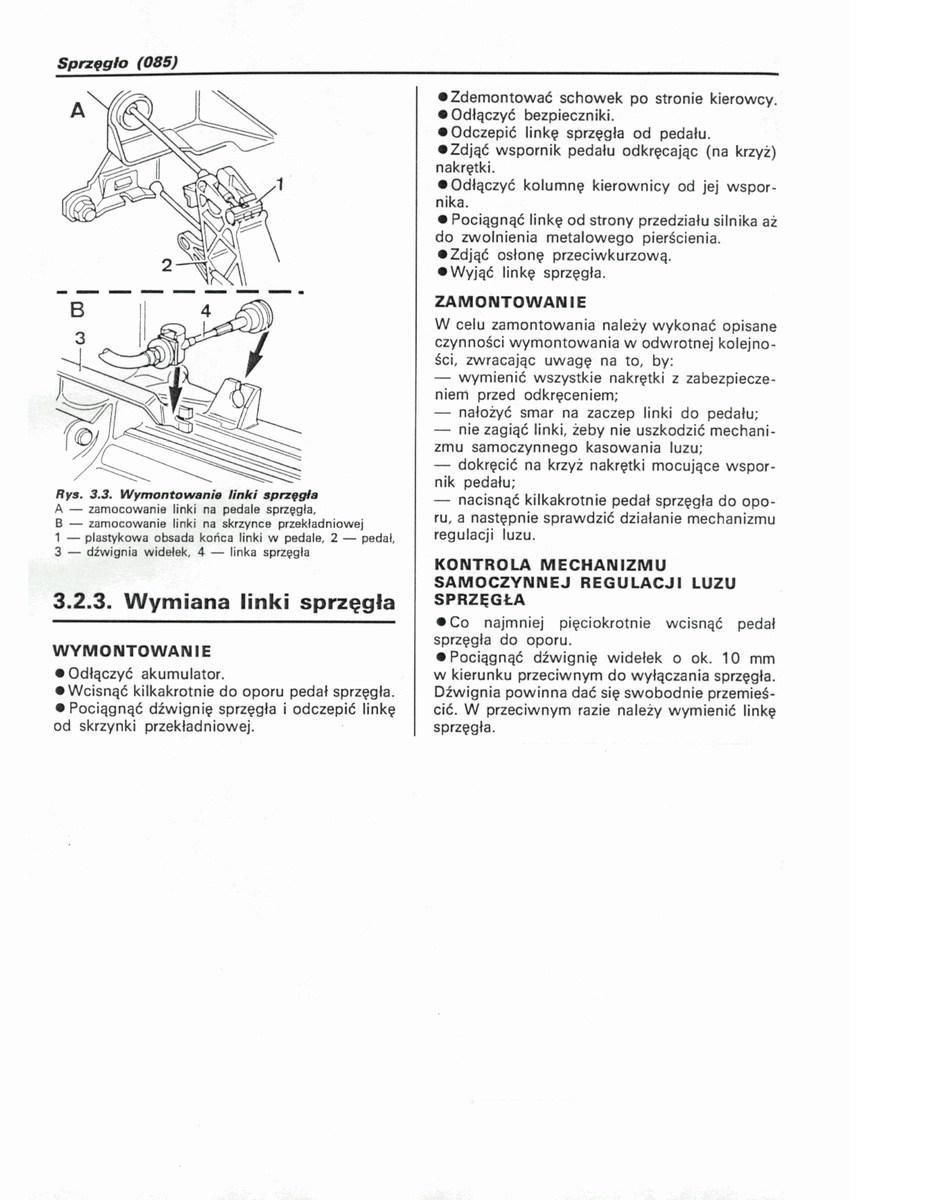

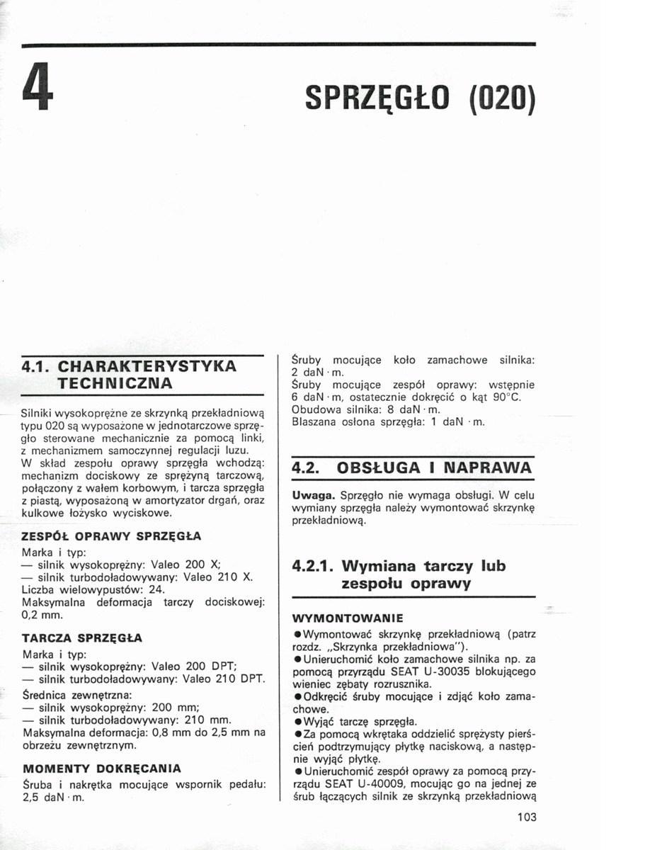

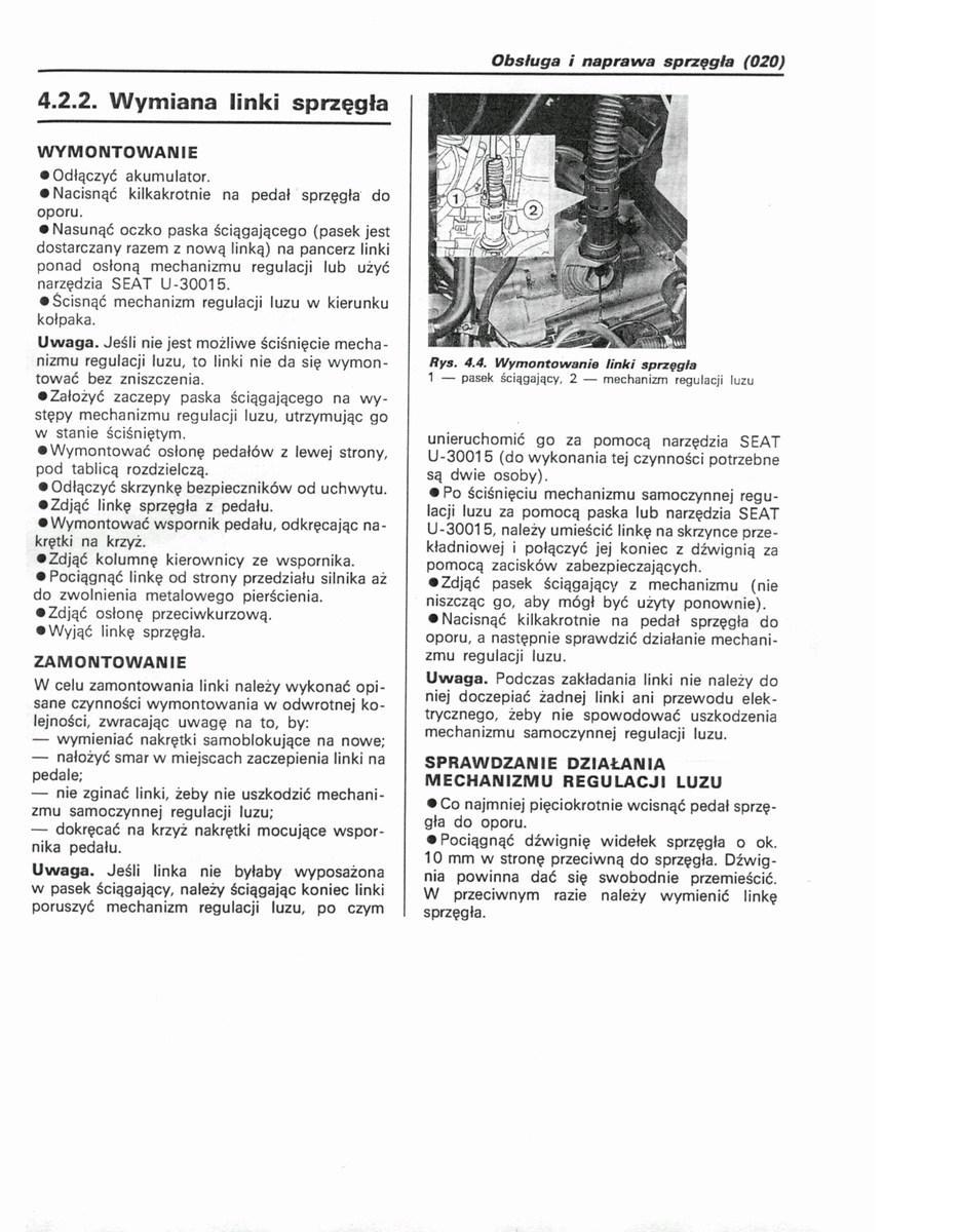

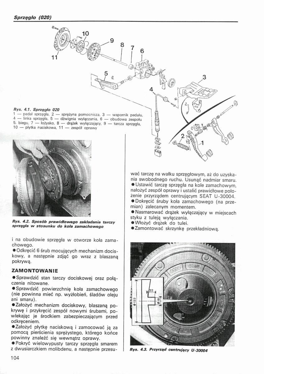

    kolego coś mieszasz po pierwsze Ibizy z 94 nie miały silnika 1,8 16 V a po drugie sprzęgło do diesla (020) i benzyny ( 085) jest całkiem inne więc jak ono ma działać ??
    Dla wyjaśnienia:
    • Gdzie znaleźć schemat skrzyni biegów Seat Cordoba 1.4 1998? u.JPG (179.44 KB) Musisz być zalogowany, aby pobrać ten załącznik.
    • Gdzie znaleźć schemat skrzyni biegów Seat Cordoba 1.4 1998? p.JPG (129.79 KB) Musisz być zalogowany, aby pobrać ten załącznik.
    • Gdzie znaleźć schemat skrzyni biegów Seat Cordoba 1.4 1998? o.JPG (117.06 KB) Musisz być zalogowany, aby pobrać ten załącznik.
    • Gdzie znaleźć schemat skrzyni biegów Seat Cordoba 1.4 1998? jk.JPG (161.49 KB) Musisz być zalogowany, aby pobrać ten załącznik.
    • Gdzie znaleźć schemat skrzyni biegów Seat Cordoba 1.4 1998? j.JPG (150.37 KB) Musisz być zalogowany, aby pobrać ten załącznik.
    • Gdzie znaleźć schemat skrzyni biegów Seat Cordoba 1.4 1998? bez tytułu.JPG (115.25 KB) Musisz być zalogowany, aby pobrać ten załącznik.

    nie mogłes załozyc innej tarczy sprzęgłowej bo nie pasowałby docisk

    jak tywogule to załozyłes przeciesz sprzego (020) masz odwrotne od sprzęgła (085) coś tu kręcisz
