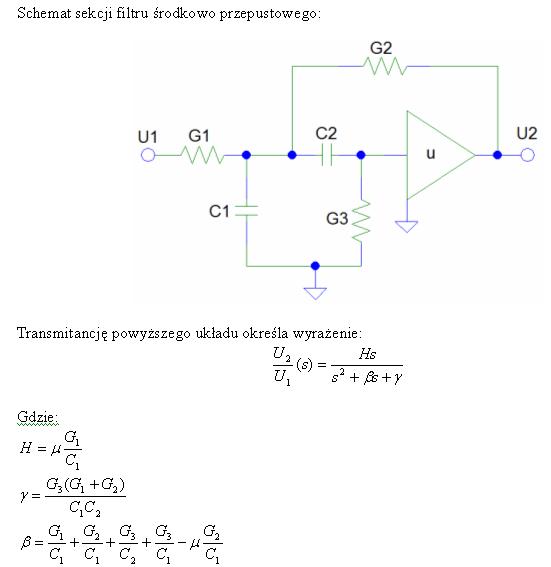

    Mam problem z poniższym schematem. Jest to schemat sekcji filtru środkowo- przepustowego Butt...
    Czy mógłby mi ktoś wytłumaczyc jak działa ten schemat i najważniejsze jaką role pełni w tym schemacie wzmacniacz.
    Z góry dzięki za pomoc.

    Elementami aktywnymi, stosowanymi w sekcjach drugiego rzędu filtru są najczęściej WO w układach odwracających lub nieodwracających, ze sprzeżeniem zwrotnym dodatnim lub ujmenym. Sekcja filtru może też zawierać układ kilku wzmacniaczy operacyjnych z mieszanym sprzężeniem zwrotnym (KHN). Układy z jednym wzmacniaczem zapewniają na ogół małą dobroć Q<10 i są bardzo wrażliwe. Zastosowanie ujemnego sprzężenia zwrotnego działa stabilizująco na parametry filtru. Duża rezystancja wejściowa i mała rezystancja wyjściowa WO zapewniają odpowiednią separację poszczególnych sekcji filtru kaskadowego i umożliwiają niezależne zestrajanie tych sekcji, bez wzajemnego oddziaływania.
    Filtr, który zamieścileś, to jeden z przykładów filtru środkowoprzepustowego bikwadratowego Salen-Keya. Na podstawie równań oczkowych można wyznaczyć jego transmitancje, co de facto jest najistotniejszym paramterem filtru.

    Wzmacniacz nie jest opisany więc mogę się domyślać:
    Rezystor u góry schematu wprowadza ujemne sprzężenie zwrotne, czyli
    podaje wzmocniony sygnał w przeciwfazie spowrotem na wejście wzmacniacza. Jeżeli nie byłoby kondensatorów w układzie to wszystkie
    częstotliwości dotarłyby do wzmacniacza o tej samej amplitudzie i ustaliłby się stan równowagi. Wzmocnienie byłoby mniejsze niż gdyby nie było tego
    opornika ale nie zależałoby od częstotliwości.
    W tym konkretnym przypadku opornik podaje sygnał z wyjścia wzmacniacza
    u środek filtrów RC, w którym C1 zwiera do masy bardzo duże częstotliwości
    a C2 nie przepuszcza na wejście wzmacniacza bardzo małe.
    Tak więc najlepiej mają się częstotliwości średnie (zależnie od wartości R i C)
    Wzmacniacz uwypukla jeszcze tę dysproporcje między sygnałami o różnych
    częstotliwościach. Im większe wzmocnienie wzmacniacza, tym bardziej
    stroma charakterystyka przenoszenia tego filtra. (mniejsze zmiany częstotliwości-
    powodują większe zmiany amplitudy na wyjściu.)
