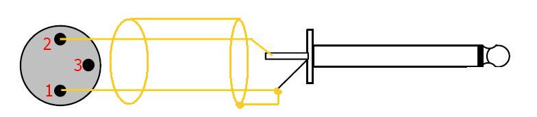

    Tak dla jasności chcesz połączyć preamp z PC a mic z preampem masz już połączony?
    Spróbuj połączyc to tak
    Jak poprawnie zrobić kabel z wtykiem Canon -> Duży Jack.
  • #6 4991417
    Artur k.
    Posty: 25889
    Pomógł: 1279
    Ocena: 1699
    :arrow: joy_pl
    Rysunek kolega zrobił dobry, ale jest mała nieścisłość.
    W takiej sytuacji piny 1 i 3 gniazda (wtyku) XLR powinny być ze sobą połączone.
    1- masa (ekran)
    2- sygnał "gorący"
    3- sygnał "zimny"

    Wyjść symetrycznych nie desymetryzujemy łącząc pin zimny z masą, chyba że na wyjsciu mamy transformator.
    Teoretycznie tak, ale tutaj mamy do czynienia z mikrofonem.
    Zobacz jak jest zbudowany przewód dołączany w komplecie z mikrofonem Shure C607. Jest to przewód XLR-Jack mono, oczywiście sam mikrofon śmiało można podłączyć do linii symetrycznej i będzie działał jak należy.
    Podłączenie jakie zasugerował kol. joy_pl nie będzie pracowało jak należy, ponieważ jeden koniec membrany mikrofonu będzie wisiał w powietrzu.
    Nie wolno zwierać 1 z 3 jeśli mamy do czynienia z mikrofonem pojemnościowym, każdy dynamiczny można desymetryzować.
    I to pojemnościowym, zasilanym nap.phantom 48V. Toteż żadne "zwieranie" nie wchodzi w grę. Ten preamp ma napięcie phantom, a wiec prosty przedlużacz powinien załatwić sprawę. Ma też wyjście "unbalanced" na (przypuszczam) dużego jacka.
    Nie jest trudno go podłączyc :-)

  • #14 5028841
    balandzik
    Posty: 26
    Pomógł: 2
    Podsumowując - mikrofon z preampem łączymy przewodem XLR-XLR, a z przedwzmacniacza do komputera wychodzimy wyjściem typu duży jack. Jeżeli wg dokumentacji z preampu jest wyjście "unbalanced", to będzie to jack mono. Do komputera wpinamy się małym jackiem do wejścia line in. Najlepiej, jeśli to będzie wtyk stereofoniczny. Warto wtedy zrobić kabelek, który sygnał ze złącza T przeniesie na złącze T i R w małym jacku. W przeciwnym razie nagranie będzie słychać tylko w jednym głośniczku na komputerze.
    Wojtek(KeFir), jeżeli wyjście z preampu będzie typu "balanced", to ja bym zamienił ten duży jack na stereofoniczny i złącze typu R zostawił w powietrzu, a nie puszczał na drugi kanał w karcie muzycznej, bo będzie ono w przeciwfazie i zapewni nam nietypowe efekty stereofoniczne przy odsłuchu. Nie wiem, czy jest to zgodne ze sztuką - być może powinno się je raczej zewrzeć do masy, ale zawsze boję się zwierać wyjścia, nawet jeśli wiem, że w środku są zabezpieczające rezystorki.

    jeżeli wyjście jest "balanced" to w żadnym wypadku nie wolno zwierać jednej ze "stron" do masy! poprostu jej nie podłączamy.. (w domyśle jest to ujemna strona) a dodatnią podłączamy do obydwóch kanałów wejściowych w gnieździe line-in.. co daje 1 sygnał na P i na L .. sytuacja, gdy kanały stereo są odwrócone w fazie nazywa się "spatial" i jest to jedna z najprostszych metod uzyskania dźwięku pseudo-przestrzennego.
