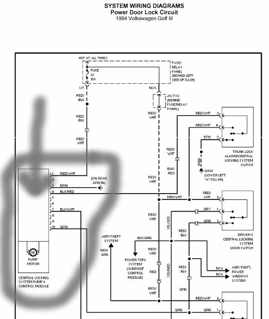

schemat podłączenia fabrycznego centralnego zamka w VW GOLF

    Jak w tytule, poszukuje schematu podłączenia takiego czegoś opartego na sterowniku z kompresorem HELLA wielostykowym. Niestety kompresor się rozleciał (10 stykowy) i kupiłem zamiennik z PASSATA 11 stykowy i nie wiem jak to podłączyć, nie znam układu wyprowadzeń wiązki elektryczynej która jest w bagażniku. Szukam już długo, schematów mam dużo, ale niestety na schematach sterownik jest przedstawiany jako prostokącik. Nic mi to nie daje, a centralny jest na kpl. drzwi czyli 5 siłowników.
    • schemat podłączenia fabrycznego centralnego zamka w VW GOLF centralny.jpg (31.59 KB) Musisz być zalogowany, aby pobrać ten załącznik.

    te schematy mam wszystkie, zreszta fragment w moim poscie wyzej
    i nic z nich nie wynika, dobra poczekam, myślałem ze zapomniales
