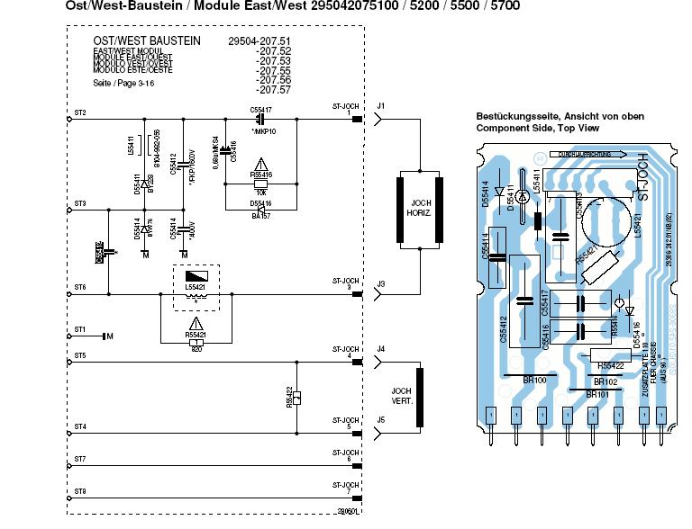

    Najpierw obraz był za wąski -wymieniłem 680nF (C55413) w obwodzie korekcji - kondensator ten był wybrzuszony. Teraz obraz jest za szeroki - brak regulacji w menu serwisowym, no może minimalnie drgnie między 30 a 31 stopniu w skali szerokości obrazu, amplituda szerokości nie działa. Działa natomiast regulacja ustawienia OSD.

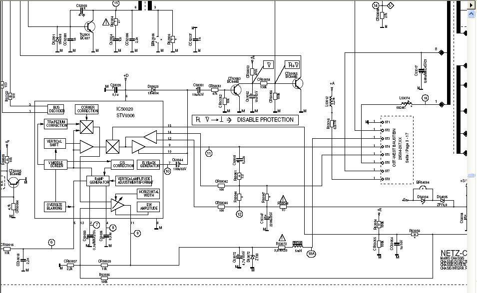

    Podejrzewam usterkę w dalszym ciągu w linii między pinem 11 układu STV9306 a wymienionym kondensatorem C55413 na płytce korekcji. Na p.11 tego scalaka mam 3,1 V, dalej w szeregu jest rezystor R53072, który ma trochę zwiękzoną rezystancję 5,7 OHm, dalej jest cewka L53072, za nią jest 6,5 V zmierzone miernikiem dla napięcia stałego (nie mam oscyloskopu)- to napięcie jest zatem na ST3 modułu korekcji, a więc i na wymienionym C55413. Tu podejrzewam złe wskazanie. Mierzyłem miernikiem wszystkie elementy modułu korekcji miernikiem - wszystko wygląda na sprawne. Cewka L53072 w szeregu tej linii dość gorąca. Proszę o pomoc.

  • #2 4997092
    inot
    Posty: 3566
    Pomógł: 441
    Ocena: 802
    Czy mógłbyś załączyć także schemat modulu korekcji ?
    A już jest.

    przy module korekcji: na ST2, ST6, ST7, ST8 jest wszędzie 150V, natomiast na ST4, ST5 jest 14,8V a na ST3 tylko 6,5V.
  • #9 4997263
    inot
    Posty: 3566
    Pomógł: 441
    Ocena: 802
    6,5V może jest OK.
    Jakie napięcie tam powinno być można zobaczyć na oscylogramie 18A.

  • #12 4997407
    piochut
    Posty: 200
    Pomógł: 3
    Ocena: 12
    Logo w 3/4 jest jeszcze widoczne. Poduszki nie zaobserwowałem.

  • #18 4998235
    inot
    Posty: 3566
    Pomógł: 441
    Ocena: 802
    Według schematu na pinie 11 tego układu scalonego powinno być 12V ,
    a nie 3,1V. Być może dioda zenera padnięta.

  • #20 5028645
    mirex
    Posty: 21794
    Pomógł: 1950
    Ocena: 1989
    Jaki Ty wstawiłeś to ja wiem. Jaki powinien być w/g dokumentacji też wiem /360n/. Niestety "papier" to jedno a rzeczywistość to drugie.
    Jaki był oryginalnie niestety tylko Ty powinieneś wiedzieć bo go widziałeś.
  • #21 5030659
    piochut
    Posty: 200
    Pomógł: 3
    Ocena: 12
    Oryginalnie był 680nF i taki też wstawiłem. Ciekawe. w tabeli na schemacie faktycznie jest 360n, ale inne elementy z tabelki tez nie pokrywają się z opisem. Moja płytka to 207.51 a wartości ma jak dla 207.53. Tylko R55422 ma 180 Ohm ( a nie 270 czy 470).
