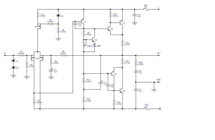

    Witam Jony. Nie wiem czy dobrze przerobilem ten schemat ale wydaje mi sie ze to moze miec sens. Podpieralem sie tymi dwoma układach i prosze Cie o przejrzenie tego :)

    No niestety schemat jest błędny.
    Masz dwa wyjścia.
    Przerobić wzmacniacz różnicowy na tranzystory typu N albo "odwrócić" cały wzmacniacz z T4, to znaczy przerobić go na NPN.

    W ten sposob??

    No ale dla tranzystora NPN emiter ma mieć niższy potencjał niż baza. Czyli trzeba cały układ z T4 obrócić.
    Emiter do -Uzas a rezystor R12 do plusa. A pozostałe tranzystory bez zmian

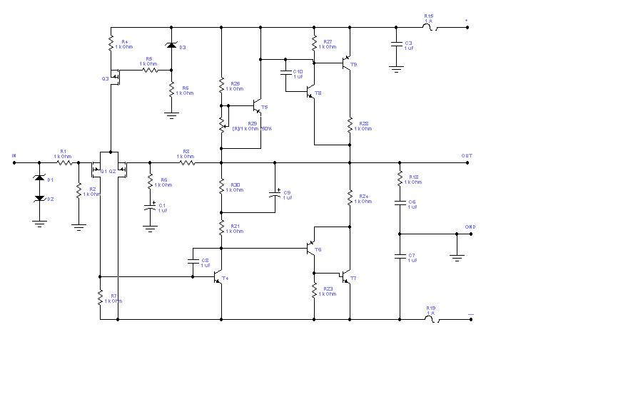

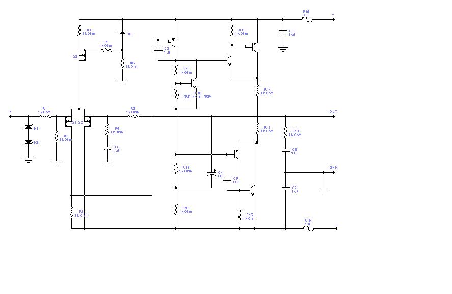

    Tak ??
    Wzmacniacz mocy 10 W - WE MOSFETy kanał p WY tr. bipolarne

    No teraz lepiej obróć jeszcze T5 i kondensator C4.

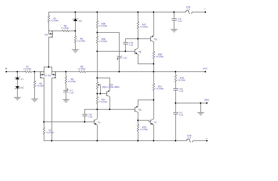

    juz powoli zaczynam sie krecic :)

    Poprawny schemat wygląda tak
    Ale widzę ze będzie ciężko bo ty w ogolę nie rozumiesz jak działają wzmacniacze. (pewnie podobnie jest z tranzystorem)

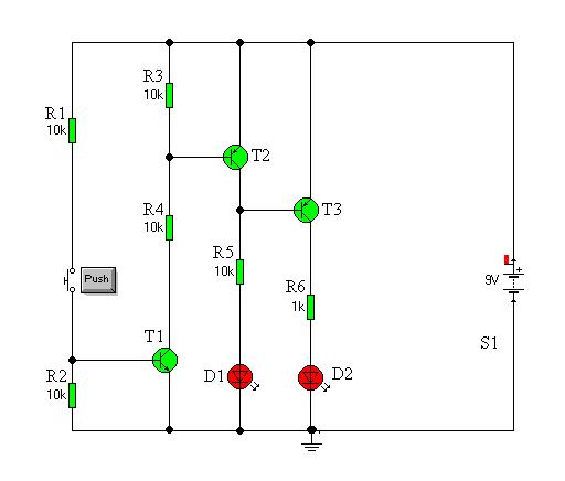

    Pomogę tobie ale na początek przeanalizują dla mnie ten układ.
    Czyli opowiedz co sie w nim dzieje i oblicz prądy kolektorów.

    Witam. Wiec wydaje mi sie ze to bedzie tak: Po zwarciu najpierw zostanie wysterowany tranzystor T1, nastepnie poplynie prad bazy i prad emitera T2 wysterowujac go. Na koncu odpali T3. Wydaje mi sie ze diody nie zaswieca bo za duze rezystory je ograniczaja i poplynie za maly prad kolektora. np dla T3
    Ucc=Uce+Ic*R6+UD2 ( mozna zalozyc UD2 ) ale nie znamy Uce . Nie znam sie zbytnio na obliczaniu takich ukladow.
  • #22 5033097
    biedron2006
    Posty: 37
    Ok, nie ma sprawy i tak serdecznie Ci dziękuję, że się zaangażowałes w ten temat i do kolejnego posta w sobote.
    Przejrzałem jeszcze raz ten schemat co mi zaleciłeś do przeanalizowania i faktycznie troszkę sie pomyliłem. Więc, to powinno być tak: W położeniu zerowym przycisku otwarty jest T3, który może wysterować diodę D2 natomiast T1 i T2 są zatkane. W momencie zwarcia otwarty zostanie T1 oraz T2, który może wysterować diodę D1, a T3 będzie zatkany.

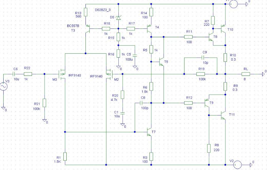

    No dobra sprobujmy coś obliczyć.
    Dla uzyskania mocy 10W na Ro=8Ω potrzebujemy napięcia
    Uo=√(2*P*Ro)≈13V Wiec jak widać o mocy 10W przy Ec=12V możemy zapomnieć.
    W praktyce przy Ec=±12V nie uzyskasz więcej niż P=10V²/(2Ro)=6W
    Oczywiście jeśli pomiar przeprowadzimy dla THD=10% to moc wzrośnie o ok. 1.653 czyli do tych 10W.
    Wybieramy tranzystory końcowe BD243/BD244 i sterujące BD139/BD140.
    I przyjmujemy z katalogu Hfe=20 dla BD243 i 25 dla BD139.
    Co da Hfe=500.
    Co oznacza ze prąd dostarczany przez źródło prądowe na T4 powinien być większy niż 3mA. Przyjmijmy Ic_4=10mA
    T7 dajemy Bc337 a T4 Bc327
    Czyli jak damy diodę D5=3.3V to
    R14=(3.3V-0.65V)/10mA=265=220Ω co dla Ic_4≈12mA
    Teraz R3 dobieramy tak by napięcie na nim było równe 0.6V do 1V
    Zakładamy 0.6V
    R3=0.6V/10mA=60=62Ω
    Prąd pary różnicowej większy od Ir=10*(Ic_4/hfe)=1mA
    Przyjmujemy 2mA. Czyli źródło prądowe na T3 ma dostarczyć 4mA
    R13=(3.3V-0.65)/4mA=680Ω co da prąd ok. 3.9mA
    R1=2Ube/1.9mA=680Ω
    Prąd płynący przez diodę D5 równy ok 5mA
    R15+R16=(Ec-Ud5)/5mA=1.6KΩ
    R15=R16=680Ω÷1kΩ
    I teraz +Uomax=Ec-UR14-0.2V-Ube-UR10=8.2V
    -Umax=Ec-2Ube-Uce-UR9=-10V
    I moc
    P=8.2V²/16=4.2W
    I teraz wzmocnienie
    KU=8.2V/100mV=82
    R20=R19/82=1.2K
    I to tyle bardzo uproszczonych obliczeń.
    Tobie pozostaje wyznaczenie kondensatorów i moc strat w tranzystorach
