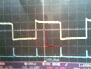

    Mam jeszcze jedno pytanie,
    Chce zmierzyc czas miedzy pikami, czas t zaznaczylem na czerwono na obrazku ponizej. Czas ten bedzie sie zmienial od wartosci 10microsekund do 300 microsekund.
    Jaki jest algorytm takiego pomiaru? Jak to pomierzyc? Co wykorzystac?
    Czy sa jakies przyklady pomiarow takich czasow zrobione na PIC?
    Zaznaczam ze jestm poczatkujacym w programowaniu prockow.

    Na dole ekranu masz podaną podstawę czasu (s/ms/us/ns) i ta podstawa to jest jedna kratka u ciebie. Liczysz od pik'a do pik'a czyli u ciebie 3 kratki. Mnożysz ilość kratek przez podstawę czasu i masz czas "t" który Cie interesuje. Ewentualnie musisz markery sobie ustawić na jednym i na drugim pik'u i wtedy oscyloskop sam ci wyliczy jaki jest czas między markerami (jeżeli są uaktywnione te od mierzenia czasu, jeżeli od napięcia to ci poda różnicę napięć między markerami).

    taaakk... w temacie o PICu koles na pewno pytal jak to zrobic oscyloskopem...
    anyway: poczytaj w dokumentacji o input capture - jest to uklad stworzony do tego wlasnie celu. daje ci on przerwania. dodatkowo w rozdziale Family Reference Manual poswieconym temu wlasnie ukladowi masz przyklad mierzenia okresu przebiegu:
    12.5.1 Code Example for Period Measurement
    The following code example shows the time period measurement using the Input Capture
    module. Figure 12-5 illustrates the capture event is generated on every rising edge and the
    capture interrupt is generated after taking two time stamps for period measurement.
    Example 12-1: Capture Code Example
    // Initialize Capture Module
    IC1CONbits.ICM= 0b00; // Disable Input Capture 1 module
    IC1CONbits.ICTMR= 1; // Select Timer2 as the IC1 Time base
    IC1CONbits.ICI= 0b00; // Interrupt on every second capture event
    IC1CONbits.ICM= 0b001; // Generate capture event on every Rising edge
    // Enable Capture Interrupt And Timer2
    IPC0bits.IC1IP = 1; // Setup IC1 interrupt priority level
    IFS0bits.IC1IF = 0; // Clear IC1 Interrupt Status Flag
    IEC0bits.IC1IE = 1; // Enable IC1 interrupt
    // Capture Interrupt Service Routine
    unsigned int timePeriod= 0;
    void __attribute__((__interrupt__)) _IC1Interrupt(void)
    unsigned int t1,t2;
    t2=IC1BUF;
    t1=IC1BUF;
    IFS0bits.IC1IF=0;
    if(t2>t1)
    timePeriod = t2-t1;
    else
    timePeriod = (PR2 - t1) + t2
    polecam ci sciagniecie calej dokumentacji (czyli Family Reference Manuala + datasheet do tego), bo bez tego ani rusz. jest tam pelno przykladow wykorzystania peryferiow.
