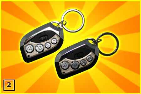

    Zamontowałem dzisa autoalarm Dragon. w VW Golf 3
    Wszystko jest ok, tylko ....
    Jak otwieram drzwi mruga mi kierunkami. wpielem sie w krancowki tak jak juz bylo pisane w innych postach i uwazam ze zrobilem to dobrze. bo jak otwieram dzwi przy uzbrojonym alarmie to zachowuje sie normalnie wyje syrena i mruga kierunkami.
    przeczytalem juz chyba wszystkie posty na forum i godziny latania z miernikiem.
    rece zalamac tylko, chyba ze ktos pomoze...

  • #5 5006067
    robert1508
    Posty: 36
    Ja rozumiem że to chinol, kolega taki kupił, i taki chce żeby mu zamontować.
    A te mruganie jest uciążliwe, jak sie otworzy drzwi to chyba z 15 sek. mruga.

  • #8 5009582
    robert1508
    Posty: 36
    No i jest rozwiązanie.
    1. Uzbroić alarm
    2. Rozbroić alarm
    3. Otworzyć drzwi
    4. Zamknąć drzwi
    5. Włączyć zapłon
    6. Nacisnąć na pilocie jednocześnie przycisk uzbrojenia i rozbrojenia, do piknięcia syreny.
    7. Nacisnąć na pilocie jednocześnie przycisk uzbrojenia i cichego uzbrojenia.
    I po kłopocie.
