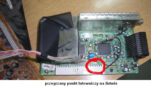

  • #9 11445020
    salida
    Posty: 54
    Pomógł: 7
    Ocena: 8
    Witam.Trafiłem na taki sam model SONY , dokładnie z takimi samymi objawami.Po włączeniu obraz zanikał ( ekran ciemny ), ale wyświetlało się OSD. Żarzenie na kineskopie jest. Wysokie napięcie jest ( przy zaniku obrazu widoczne podświetlenie na luminoforze). Mimo zaniku obrazu, dźwięk jest.Wizja cyklicznie zanikała ( czarny ekran). Sony KV-25X1K Długo się nagrzewa i obraz miga cyklicznie Sony KV-25X1K Długo się nagrzewa i obraz miga cyklicznie Objawy usterki (zanik obrazu ) podatne na udary mechaniczne / opukiwanie.
    Ostatecznie przyczyną usterki był przegrzany lut na listwie łącz modułu. Pod lupą bardziej widoczne okazało się, że tylko w 1 punkcie lutowniczym na listwie jakość lutu wskazywała na przegrzanie.
    Do opisu załączam zdjęcie z zaznaczeniem lokalizacji usterki.
