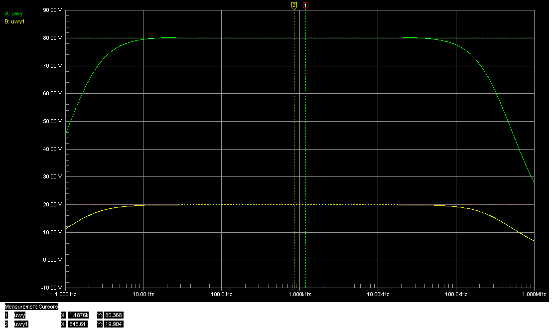

    Wzmacniacz analiza DC:
    Wzmacniacz Napieciowy....potrzebna pomoc przy opisie układu

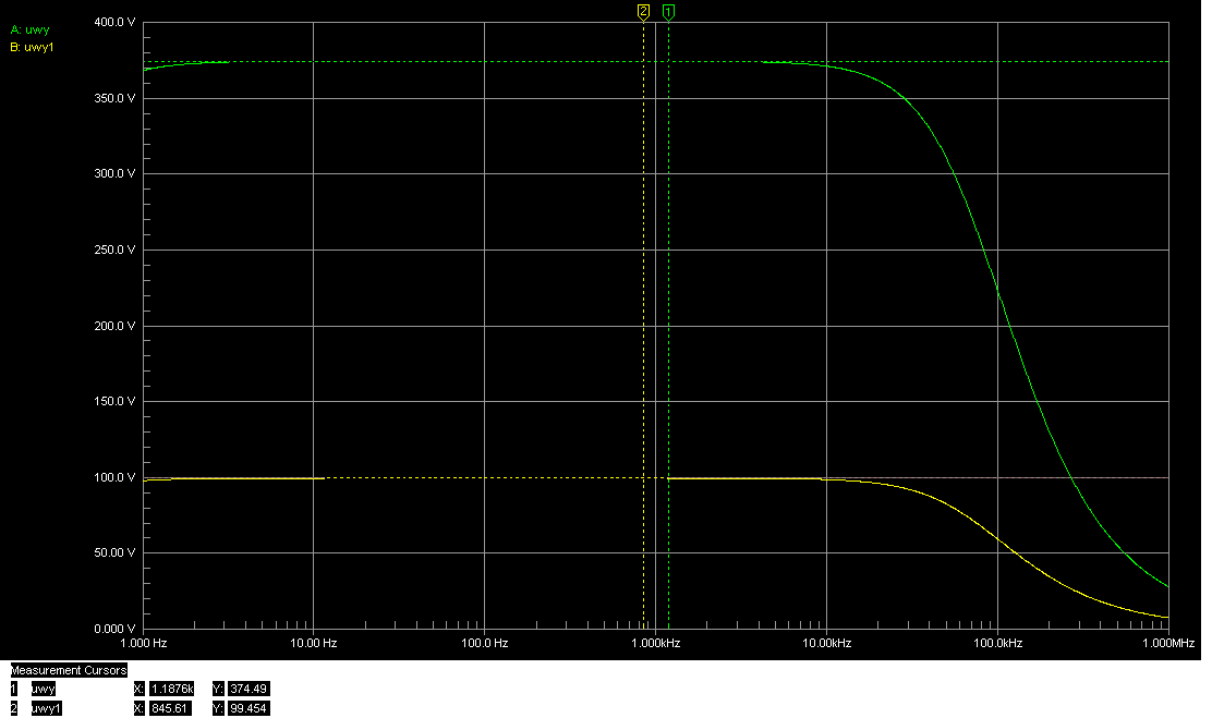

    Po wyłączeniu obu sprzężeń zwrotnych w dziedzinie prądów zmiennych
    (przez chytrze wrzucone do układu kondensatory, tak by nie zmienić stałoprądowego punktu pracy)
    ku1=99.45 V/V
    ku=374.5 V/V (całkowite)
    ku3=Ku/Ku1=3.77 V/V - wzmocnienie drugiego tranzystora
    Włączone tylko sprzężenie przez R6, sprzężenie to obejmuje TYLKO tranzystor T1 (napięcie z kolektora T1 przez wtórnik na T2 o wzmocnieniu ku2 mniejszym od jedności trafia do rezystora sprzężenia R6.
    Czyli mamy równanie, dla pierwszego stopnia wzmacniacza:
    Uwy1=ku1*(Uwe-β1*Uwy1*ku1*ku2)
    Uwy1*(1+β*ku1*ku2)=Uwe
    $$ku1f=\frac{Uwy1}{Uwe}=\frac{ku1}{1+\beta_1\cdot ku1\cdot ku2}$$
    ku1 - wzmocnienie pierwszego stopnia bez sprzężenia
    ku1f - wzmocnienie pierwszego stopnia ze sprzężenie,
    ku2 - wzmocnienie wtórnika na tranzystorze T2 ≈0.98
    β1 - współczynnik sprzężenia dla pierwszego stopnia
    $$\beta1=\frac{R1}{R1+R6}=1,4466e-4$$
    $$ku1f=\frac{ku1}{1+\beta1*ku1*ku2}=\frac{99.45}{1+99.45*0.98*1.466e-4}=98.04 V/V $$
    Wzmocnienie całkowite (z działającym jednym sprzężeniem)
    $$ku=ku1f*ku3=98.04*3.77=369.6 V/V$$
    Wartość obliczona przez symulator wynosi 368.5 V/V

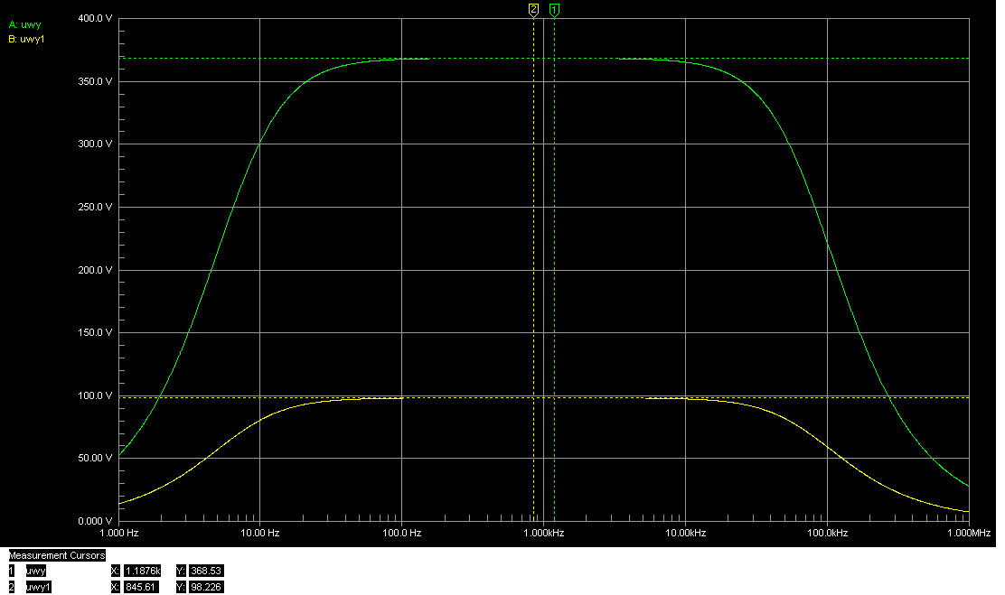

    I przypadek, gdy działa dodatkowo drugie sprzężenie (napięciowe-szeregowe) przez rezystor R5, to sprzężenie obejmuje oba stopnie wzmacniajace.
    Przebieg żółty wzmocnienie 1 stopnia wzmacniacza (Uwy1)
    Przebieg zielony wzmocnienie całego wzmacniacza.
    $$\beta2=\frac{R2}{R1+R2}=\frac{1}{101}$$
    wzmocnienie całkowite przy włączonych obu sprzężeniach:
    $$kuf2=\frac{369.6}{1+\frac{369.6}{101}}=79.3 V/V$$
    W obliczeniu użyłem oczywiście wzmocnienia wzmacniacza poddanego działaniu pierwszej pętli sprzężenia (przez R5 i R1)
    Czyli prawie równe temu wyliczonemu przez symulator układowy.
    Wzmocnienie drugiego stopnia wynosi w przybliżeniu
    $$ku2\approx\frac{R8||(R5+R2)||RL}{R7}\approx 4.18\ [V/V]$$ w środku pasma dla RL=1MΩ
    Widać z powyższego, że głównym sprzężeniem określającym wzmocnienie układu jest to realizowane przez R5 i R2
    Sprzężenie przez R6 określa głównie stałoprądowy punkt pracy a dla prądu zmiennego obejmuje (przy wykorzystaniu R1) tylko pierwszy tranzystor.
