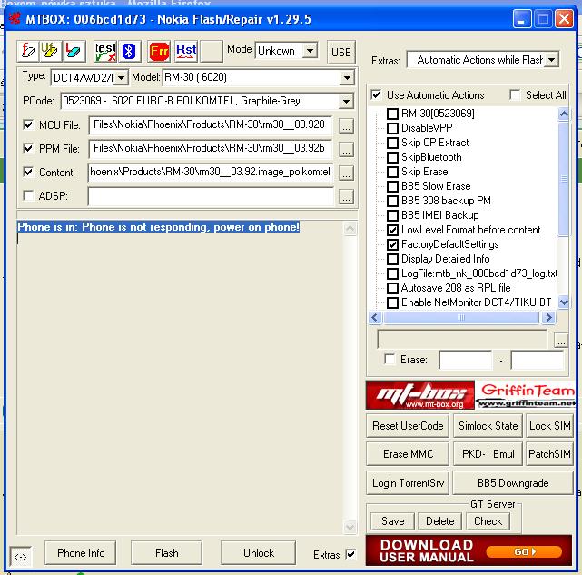

    Witam!
    Panowie mam problem z flashowaniem jakiegokolwiek telefony.
    Mam nowego MTBOXA. Do niego podłączona przelotka 10na8 i podpięty nokia 6020. Wybieram pliki do wgrywania i daje flash. Na telefonie wyświetla się cały czas LOCAL MODE i po chwili :
    FAILED TO BOOT PHONE!!!
    Make sure that phone is connected.
    Próbowałem na różnych sterownikach począwszy od 1.2.95 a skończywszy na najnowszych 1.46 i cały czas to samo:(
    walcze już drugi dzień i nie moge dojść z tym do ładu:(

    A Phone Info najpierw dajesz ze wykrywa telefon ? oczywiscie jak ci wejdzie w local. Pozniej wybierasz w PCode pakiet euro B i dajesz flashuj. Kozystales wogole wczesniej z tego progsa ?.

    Jak daje phone info totak samo mi wyskakuje
    Nie. Nigdy nie używałem tego sprzętu to sa moje początki, nigdzie nie moge znaleźć żadnego opisu na ten temat:(

    A z podpieta ladowarka to robisz czy bez do boxa, najlepiej daj jeszcze screena z programu.

    ładowarkę podłączyłem i dalej to samo. Co zauważyłem na boxie sie nie świecą diody, tylko na przelotce.
    Przelotkę mam z tej strony co wpinam do boxa 10pin
    z tej strony co wpinam kabel 8pin
    Załączam scrrena
    • MTBox nie flashuje Nokia 6020 - błąd FAILED TO BOOT PHONE mtbox.JPG (89.11 KB) Musisz być zalogowany, aby pobrać ten załącznik.

    To musisz cos miec z przelotka nie tak bo to nie mozliwe zeby ci nie chcial flashowac. Na innych telefonach tez tak masz ?

    Zobacz czy dwa zewnetrzne piny w boxie nie sa wgniecione. Jezeli tak to delikatnie podegnij je do gory.

    Już działa:)
    Panowie bardzo serdecznie dziękuje Wam za pomoc. Usterka okazała sie banalna- nie wszystkie piny w kablu łączyły i wchodził w local mode ale nie chciał flashować, jak rozłożyłem tel. i poodłączyłem kabel bez obudowy od kopa zczytał i przeflashował tel:)
