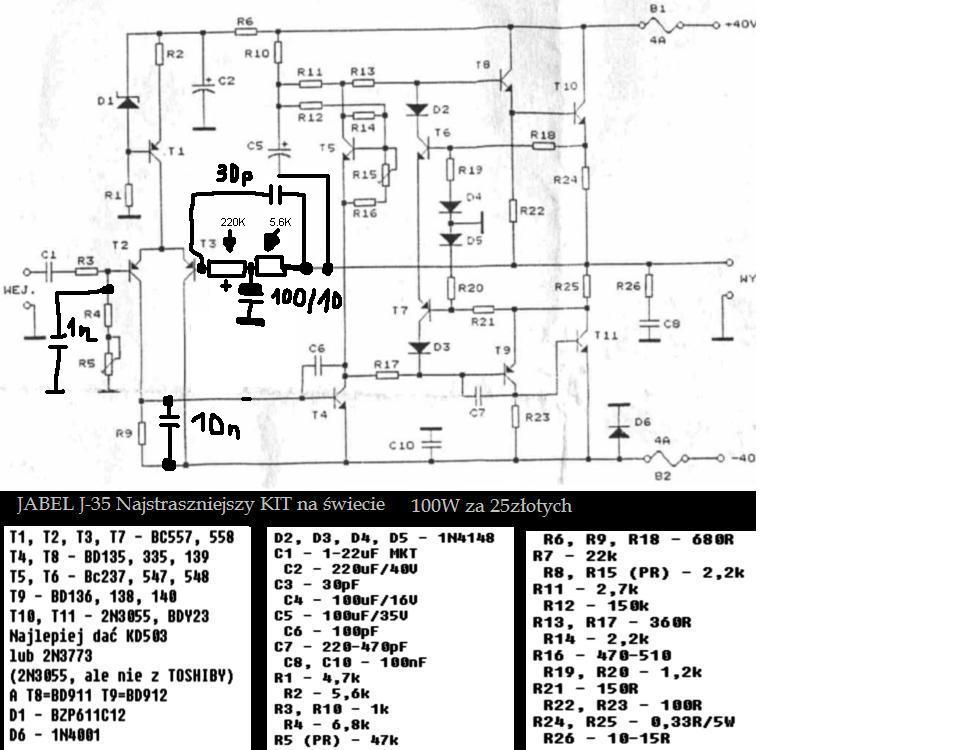

    Możesz poprobować sie ale w tym Su-7700 mamy trochę inny układ.
    A sprobuj dodać kondensator równolegle do R4, R5
    http://www.nikomp.com.pl/opisy/ZEWJ0/ZEWJ0350.htm
    O wartosci tak dobranej by ograniczyć pasmo 200Khz jak to w oryginale robił C3.

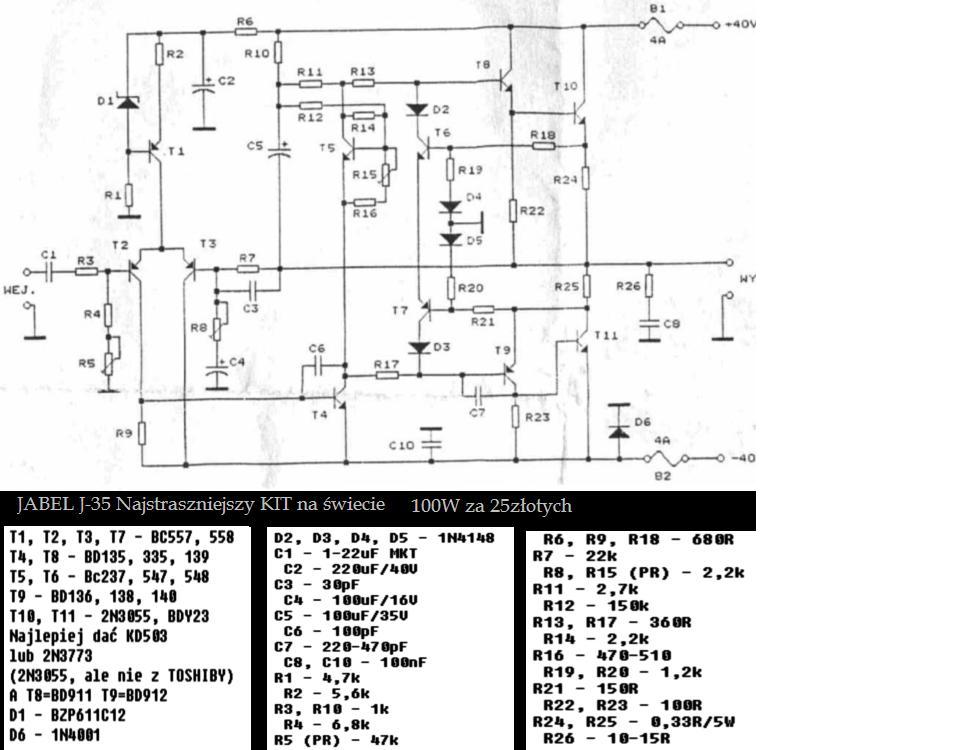

    Tu jest oryginalny temat
    https://www.elektroda.pl/rtvforum/topic981361.html#5000543
    Mówiąc w skrócie, spalona końcówka mocy w Sony została zastąpiona wzmacniaczem J-35
    I zadanie polegało na dostosowanie tego J35 do oryginalnego układu regulacji barwy dźwięku we wzmacniaczu Sony. I po zastosowaniu tej przeróbki w torze sprzezenia zwrotnego układ sie wzbudza.

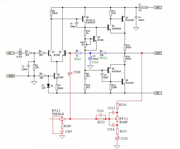

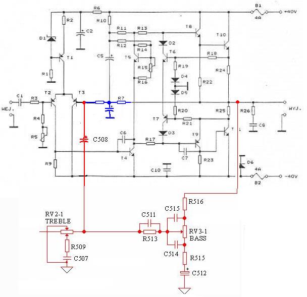

    jony
    Specjalista elektronik
    Posty: 7552
    Pomógł: 1823
    Ocena: 885
    To schemat J35 po modyfikacji powinien wyglądać tak.
    Układ sterowania tranzystorami mocy we wzmacniaczu Cd...
    Gdzie na niebiesko zaznaczyłem zmiany w porównaniu z oryginalnym schematem J35. I rezystory od lewej 220K i 5.6K.
    A na czerwono sposób podłączenia korektora barwy dźwięku ze wzmacniacza Sony. Z oznaczeniami jak na schemacie Sony.

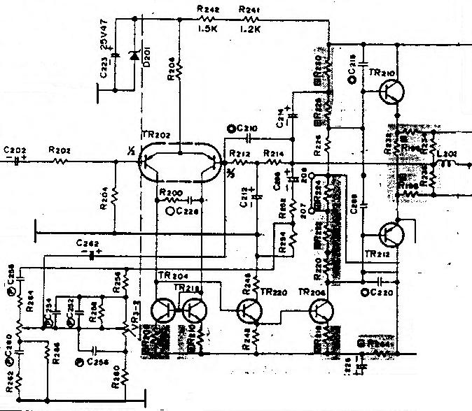

    marekzi napisał:
    https://www.elektroda.pl/rtvforum/download.php?id=264404 układ CX171 jest opisany jako "Tone/Power Amp", układ regulacji barwy jest tam w kilku punktach powiązany z Cx171 - być może ma to decydujące znaczenie - a "bebechów" Cx171 nie znamy.

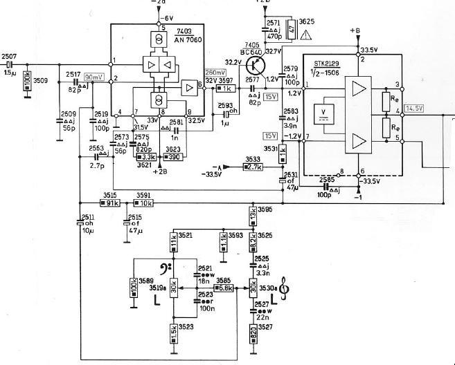

    Tu można zobaczyć te "bebechy"
