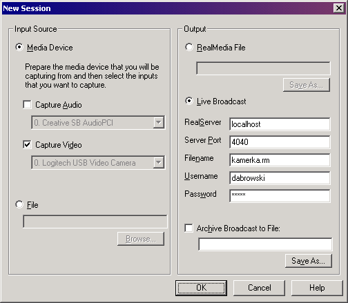

    Kopię i kopię w google i trafiłem na coś takiego jak RealProducer za pomocą którego da się wysyłać video z kamery internetowej. Może dałoby się i z SkyStar2?
    http://www.chip.pl/archiwum/article_10354.html
    Tak sobie pomyślałem że SkyStar2 może nie być do wyboru w oknie Media Device
    TV Sat przez neta (SkyStar2)
    ale urządzenie takie jak np. karta PCI TV PixelView BT878 powinno być dostępne bo pamiętam że obraz z karty kiedyś miałem dostępny np. w NetMetting lub Skype. Taką kartę posiadam i myslę zrobić tak:
